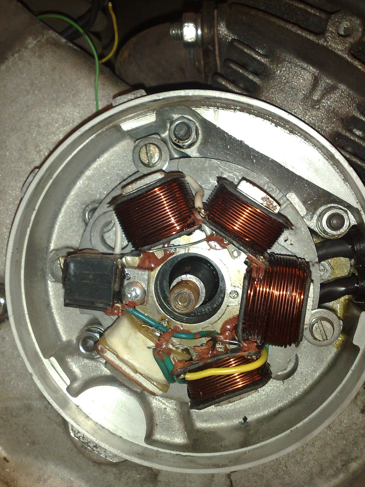

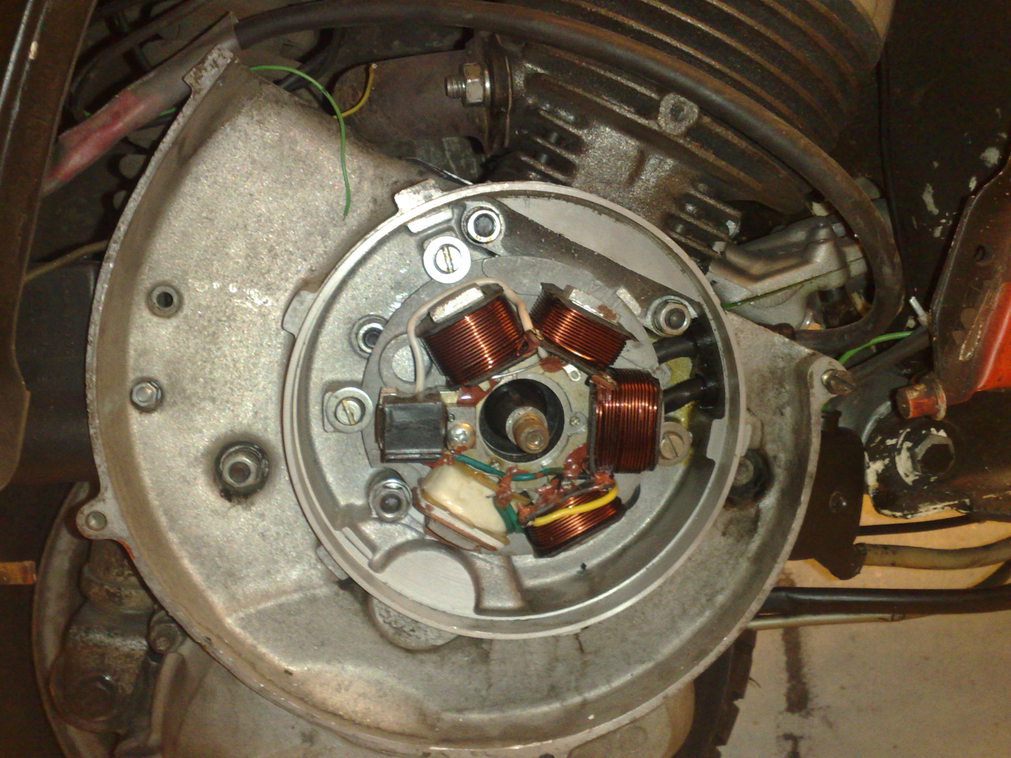

Hallo, habe ja auf elektronische Zündung umgerüstet. Nun würde ich sie gerne abblitzen,
stehe aber vor dem Problem wie ich die ZGP am Anfang reinsetze. Ich hab was gelesen von wegen die Markierungen auf 3
Uhr, aber das funktioniert ja nicht. Könnt ihr mir sagen wie ich sie festmachen soll ?
Habe mal 2 Bilder gemacht ...
Gruß und Danke
Reppel
Mit den Markierungen kenne ich mich nicht aus.
Die Grundplatte muß so sitzen, daß kurz vor Kolben-OT die überlappenden Magnetzungen im Lüftrerrad über den Pickup (schwarzes Kästchen / im Bild auf 9 Uhr) streichen.

machs Polrad drauf und guck ob deine Karre anläuft!
die Positoin passt schon so ungefähr
ich orientier mich immer an den Abdrücken der Befestigungsschrauben auf der ZGP
Kannst du das bitte etwas ausführlicher erklären ? überlappende Magnetzungen und was meinst du mit streichen , gerade gegenüberstehen ?
gruß wlade
Schlecht bei ner neuen ...
Schau Dir Dein Lüfterrad von innen an. Nur zwei von sechs Magneten haben überlappende Zungen. Die lösen den Pickup aus. Das soll passieren, wenn der Kolben kurz OT also zum angestrebten Zündzeitpunkt ~ 20° v.OT. steht.
Machmal ist von außen betrachtet am Lüfterradfenster ein Strich und auf dem Pickup ebenfalls. Wenn die fluchten paßt´s auch. (Klick)
Bearbeitet von T5Rainer
Pick-Up sollte etwa bei sieben Uhr stehen; das passt bei Dir schon so ungefähr. Schließe mich daher VespaWlade an: Lüfterrad drauf und einfach mal probieren.
Flameboy
Sieht für mich eher nach 9 Uhr aus. :-D
