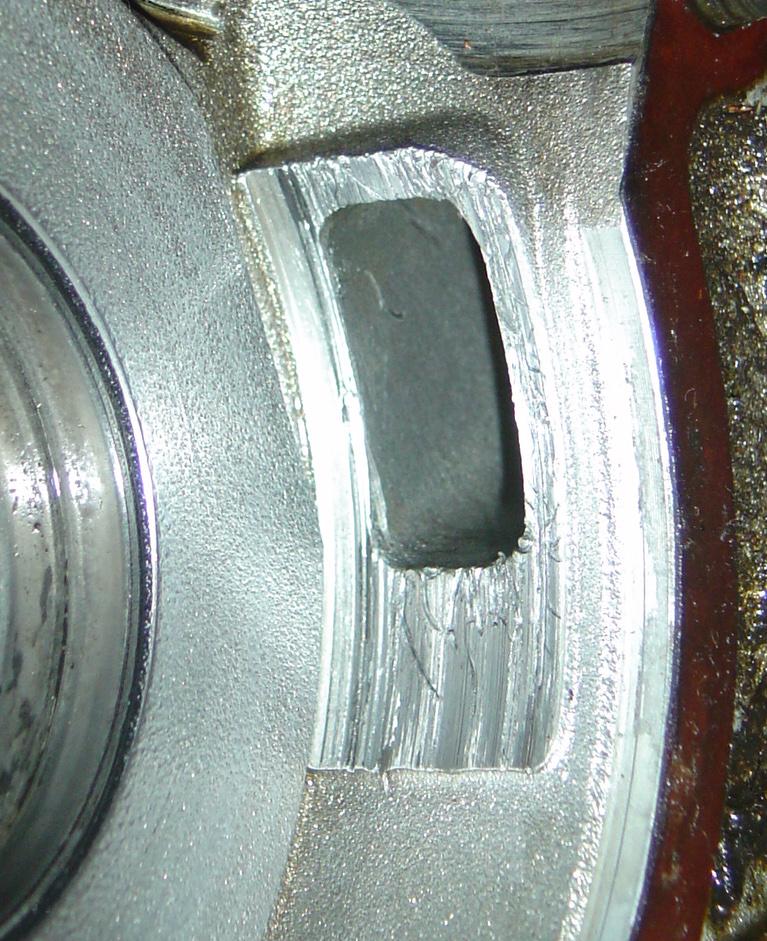

habs hier gerade mit der zerrieftersten Drehschieberfläche zu tun, die mir je untergekommen ist. Dazu erst mal ein Bild:
Was meint ihr? Kann man den Motor so noch fahren? - Hab ihn leider zuvor nicht laufen lassen....

Grenzwertig diesen Motor zu fahren.
Anstatt aber auf Membran sofort umzurüsten gibt es eine Möglichkeit die Drehschieberfunktion zu reparieren durch ein leichtes ausspindeln des Kurbelwellengehäuses. Macht der "Kobold" und du kommst kostengünstiger weg als wenn du auf Membran umbaust.
Auf den 19.19 Vergaser kannste ohne Probleme umsteigen. Dann brauchst du halt einen passenden ASS. Damit der 19er überhaupt etwas bewirkt passt du den Einlass dann noch leicht auf die Größe des Stutzens an (OHNE JEDOCH! an die Drehschieberfläche zu kommen!!)
Falls du jedoch auf unbedingt auf Membran umrüsten willst, brauchst du einen passenden Membran-ASS (geht so ca. ab 75 Euro los) und du musst halt die Drehschieberfunktion "wegfräsen" und am besten die Kurbelwelle für Membran umarbeiten/umarbeiten lassen.

Aber dann bräuchte man doch eine größere Kurbelwelle oder? Der Abstand zwischen Kurbelwelle und Drehschieberfläche wäre dann ja größer.

Ja den Umbau auf membran müsstest du eintragen lassen.
Zur Reperatur: das mird mit Kunstharz/Kaltmetall aufgefüllt und dann ausgespindelt.

Hey
ich würds reparieren lassen.dann haste es orginal und ruhe .
Bei den Mebranen solltest du auch die Welle bearbeiten.
und außerdem ist die ganze Angelegenheit dann bestimmt teurer.

hier wird so viel grütze geschrieben....mann mann mann...
das soll ein originaler PV Motor werden, wenn ich das richtig verstanden habe.
Also einen 19er polini-membran-ass drauf anstelle des originalen, da dann den orig 19er Gaser drauf und fertig.
Da brauchst Du nicht am Motor oder gar der Welle rumfräsen oder sonstwas. Das sollte man tun, wenn man auch Leistung haben will, aber nicht beim original Motor. Der läuft durch ändern des Ass genau wie vorher.
All right, dann denk ich mal der polini Membranansaugstutzen is die richtige Wahl für mich...
Hab ich das jetzt richtg verstanden, dass man nicht mal unbedingt die Drehschieberfläche wegfräsen muss?
