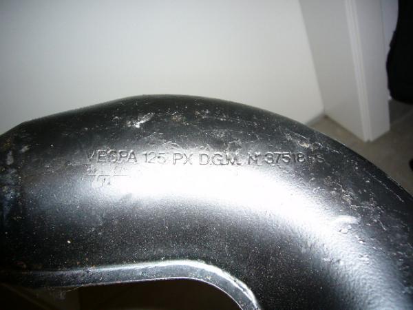

auf dem auspuff steht folgendes:
und er stößt an reifen und motorblock an, ich sag mal so er passt nicht gleichzeitig an motorblock halterung und dabei über den auslass und allgemein nie wirklich über den auslass.

Hilfreich wäre ein Foto des gesamten Auspuffs von oben zur Beurteilung... Normalerweise paßt der Polini-Auspuff einwandfrei...

Mach doch mal n Foto vom montierten Auspuff bzw. so weit der Auspuff sich montieren läßt, da meine Glaskugel heute frei hat und ne Ferndiagnose schwer möglich ist...:-D
der auspuff ist es

die auspuff ist aber zu 100% zu groß für den auslassflansch !!!
Es scheint so, als wenn der Auspuff für nen 200er Motor umgeschweisst wurde. Macht man/frau schonmal, wenn der TÜV nicht mitbekommen soll, das ein 200er Motor in 'ner 80er verbaut wurde (..ohne ihn eintragen zu lassen). Ist dann natürlich illegal, Das würde erklären warum der Puff nicht passt. Du kannst natürlich einfach den Anschlussflansch des Serienauspuffs an den Polini schweissen, dann passt er wieder.
