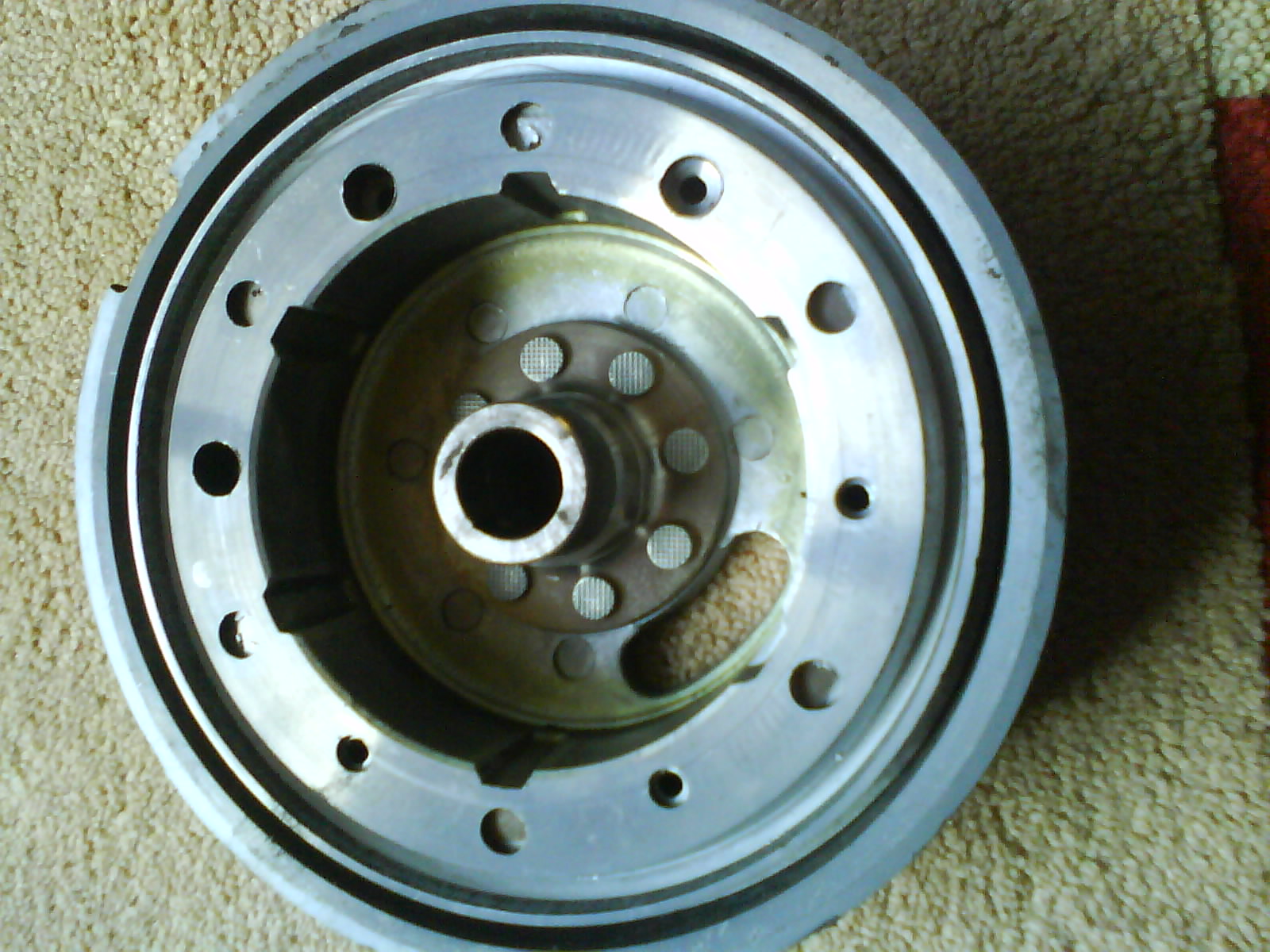

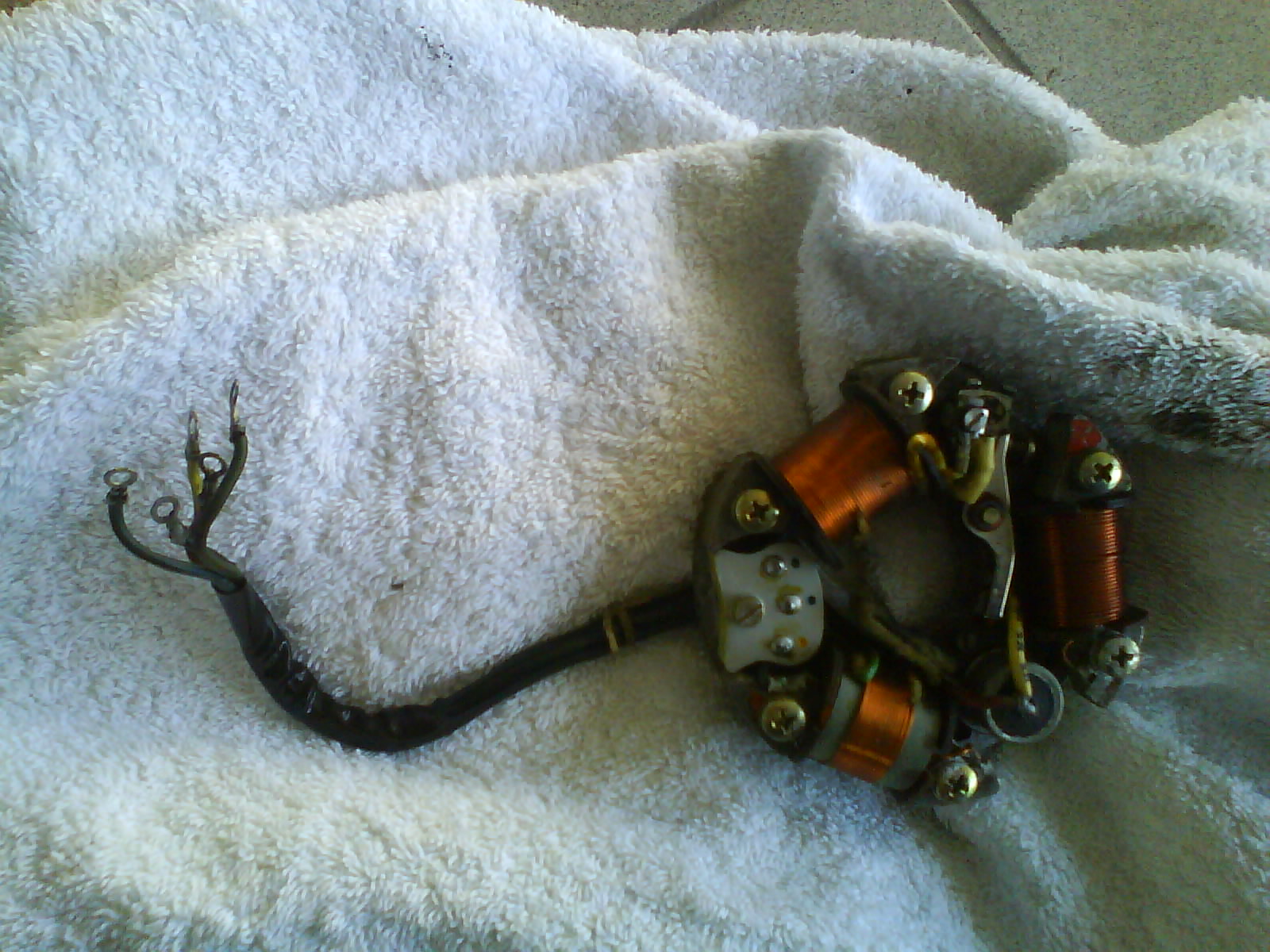

also das ist die neue,ich hatte sie schon mal kurz eingebaut und hab verschiedene kabel angeschloassen,ich glaub ich hatte sie nicht richrig eingestellt aber der motor lief,dabei hab ich ahlt nur die zündkerze angeschlossen...
ich würde halt gerne diese zündgrundplatte nehmen,weil ich das passende lüfterrad glasperlstrahlen hab lassen und das vom alten nicht.
und diese zündgrundplatte war glaub auf einem 3-gang pk oder v50 motor
Auf dem ziemlich unscharfen Bild glaube ich die ZGP einer V50Special/6Volt zu erkennen.
Wenn das der Fall ist, kannst du sie in Verbindung mit dem dazu gehörenden Polrad (6polig!) auch in einer Rundlichtfuffi verwenden, deren ZGP original nur 2 Spulen sowie 3 abgehende Kabel hat.

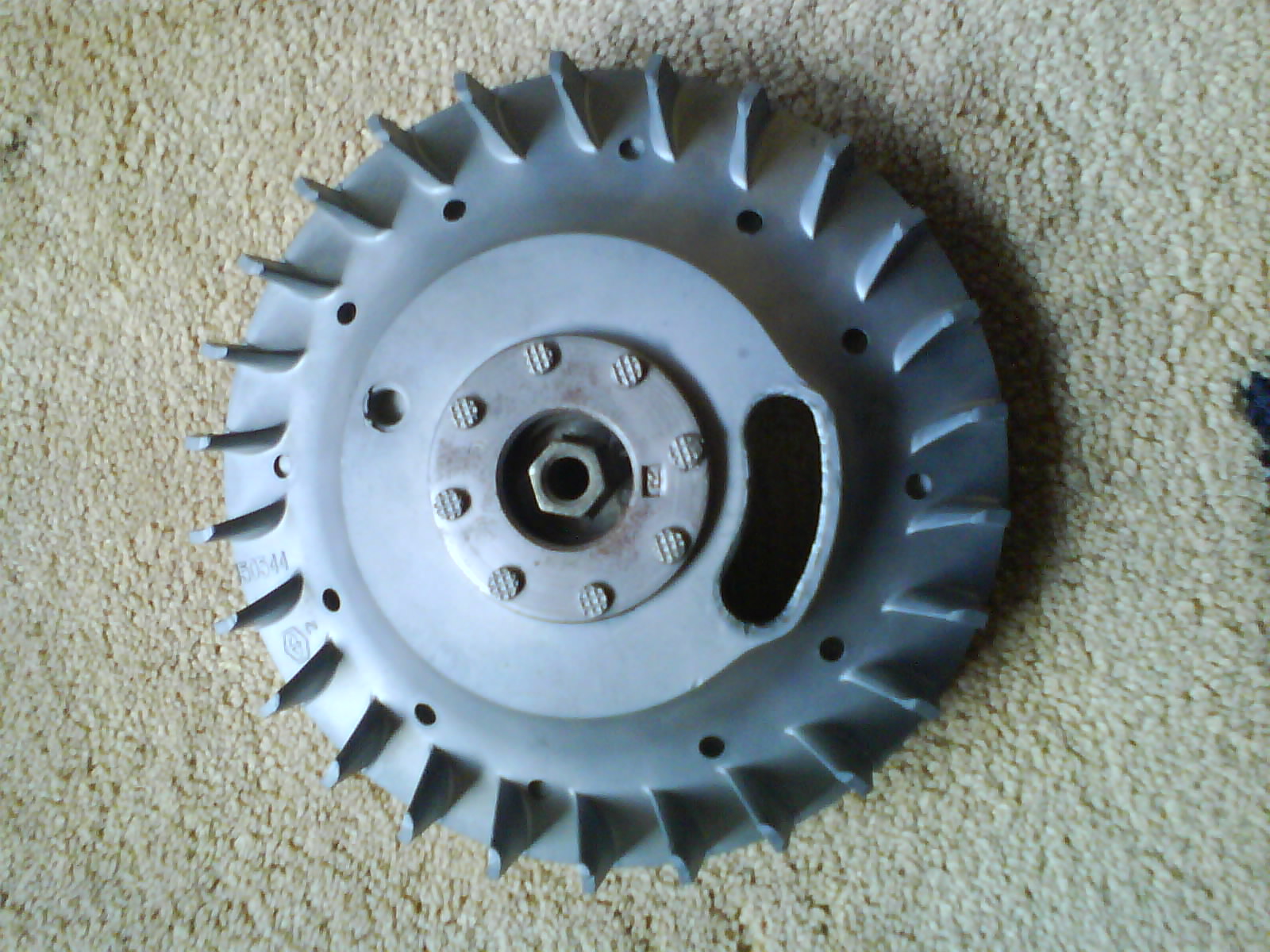

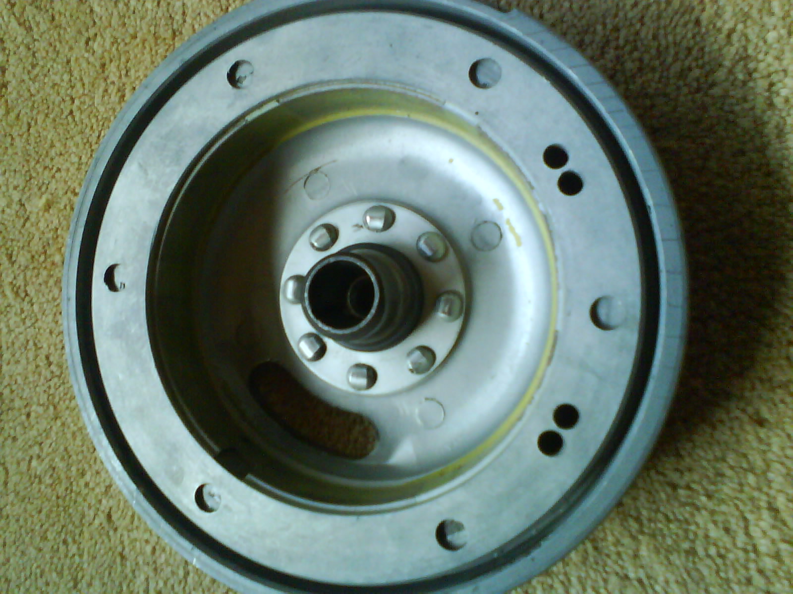

also das ist das Lüfterrad von der alten ZGP,und die ist 0,8 kg schwerer!!hab eben gewogen

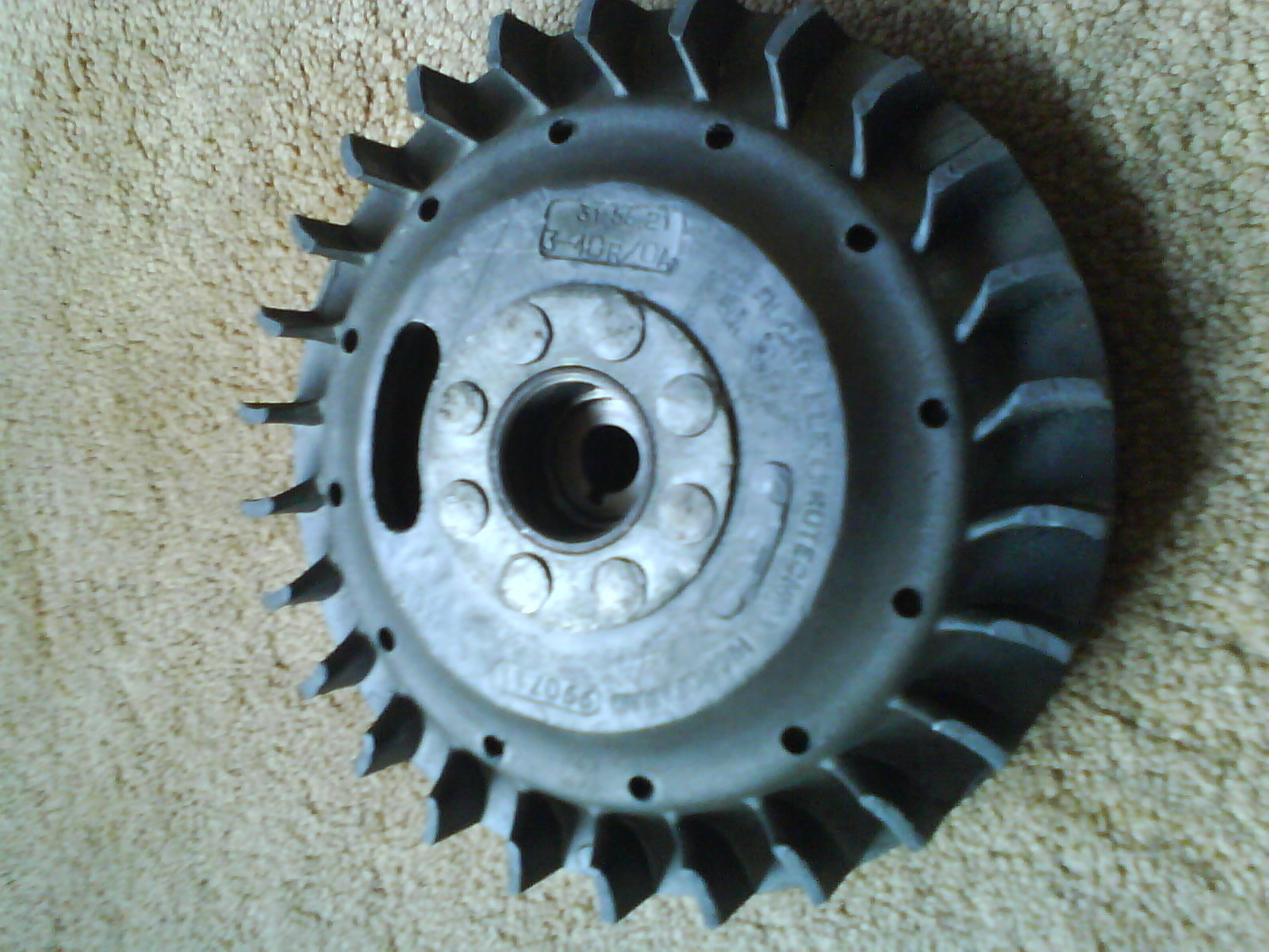

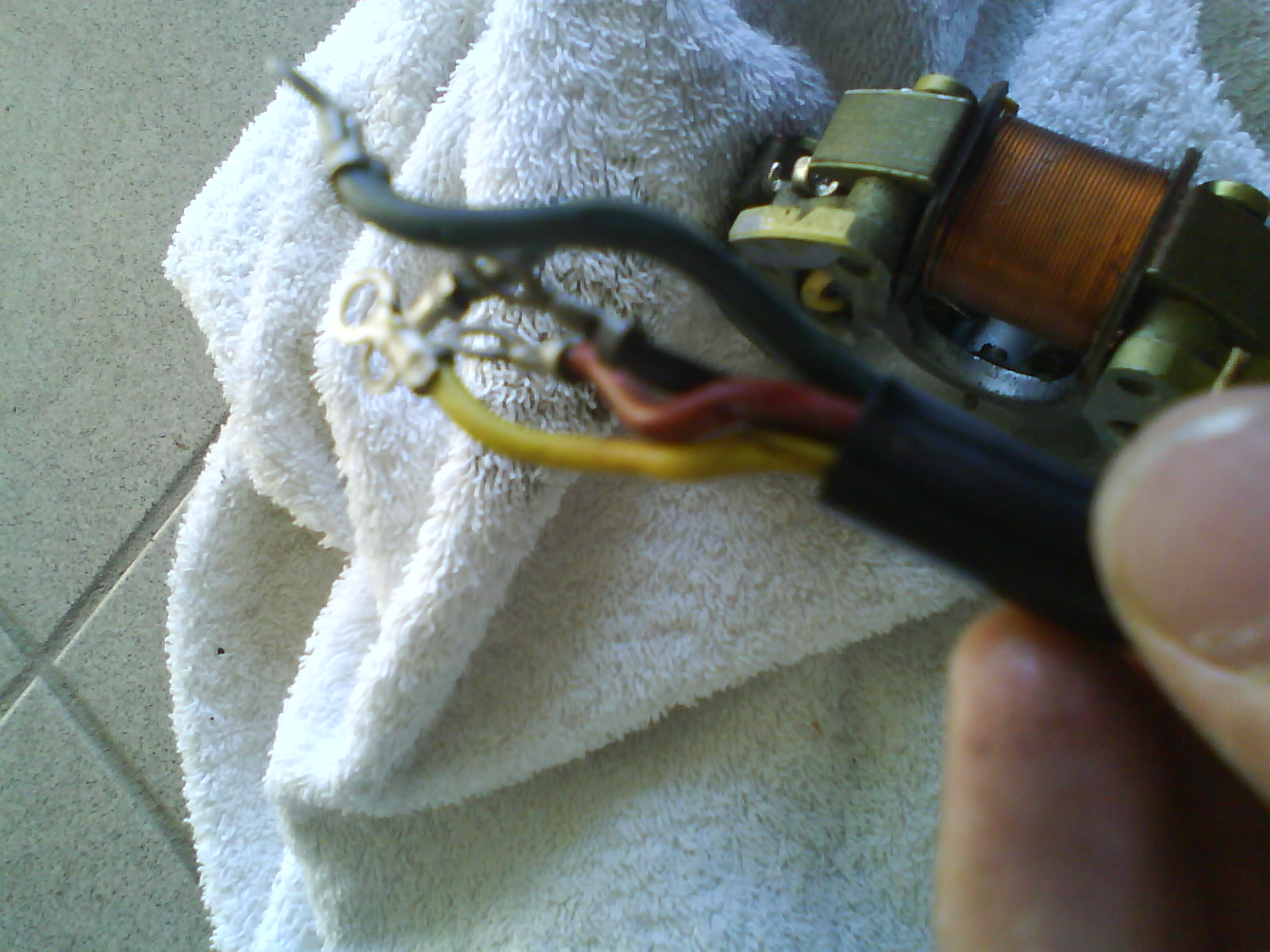

und das ist das andere mit den 5 kabeln,und es nicht 2 spulig sondern hat 5!!
ah okay.
das ist die 6 volt zgp mit 2 lenkerendblinkern. recht einfache geschichte. rausmessen welche kabel zu welcher spule gehen, das eine ist die erregerspule zur zündspule und über kurzschluss am bremslichtschalter auf masse.
die anderen beiden spulen sind versorgerspulen für einmal blinker und das andere mal scheinwerfer und rücklicht.
lass die blinkerspule einfach leer. rumhängen. oder schließ ne unterbodenbeleuchtung dran an *duck* *wegrenn*
also du meinst jetzt die mit 5 kabeln.ok.also die zündkerze und die masse werd ich verbinden können...dann hab ich hab aber noch 3 kabel und eins muss ich ja verbinden...welches das dann wohl ist:-),ne aber wenn ich das kabel für scheinwerfer und rücklicht da anschliess ist das dann richtig?weil der strom dann ja glaub ich erst in die box im seitenkasten geht und dann verteilt wird..oh mann,aber wenn ich dich richtig verstanden ahb kann ich die mit 5 kablen verwenden das ist schonmal gut :-D
O.k. - dann ist bzw. war die Basis eine V50Special -aber die mit 12 Volt und Spannungsregler!
Damit wird die Sache aber keineswegs einfacher, denn jetzt kannst du (musst du!) erst mal den Kabelbaum so umstricken, dass alle Verbraucher direkt versorgt werden können.
Und das bessere Licht bist du natürlich auch los....
:-D bobcat

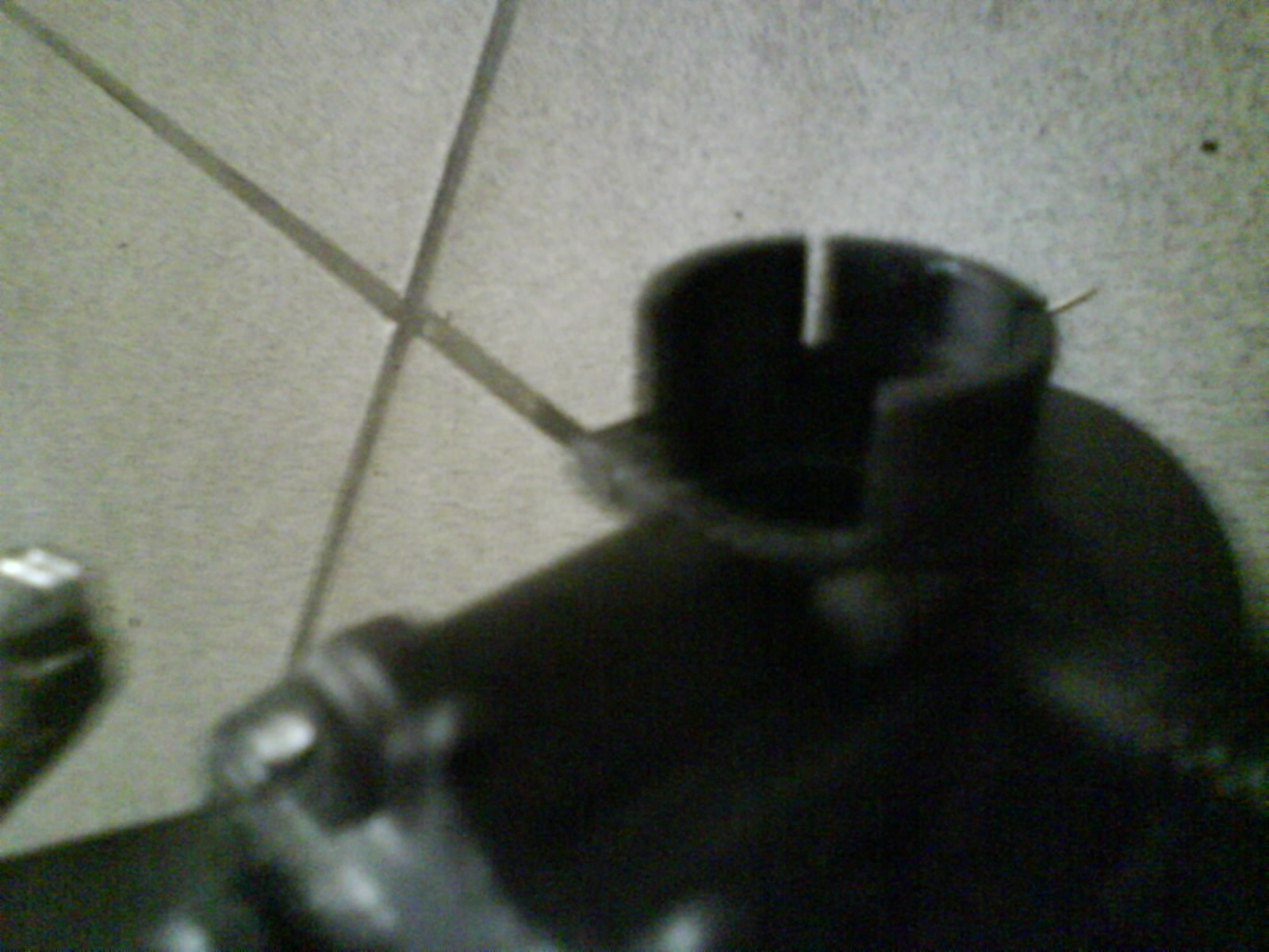

ich hab grad eben den motor ausgebaut..dabei ist mir aufgefallen das am ansaugstutzen UND am vergaser jeweils ein viertiel glaub ich amgebrochens sind,ist das normal?kann das sein das sie so schlecht und fett läuft weil das abgebrochen ist?
Gruß Marc
Eher eine Stelle, wo Falschluft eindringen könnte. Dann aber zu mager statt zu fett. :-D
Ich würde beide Teile in die Tonne treten.
