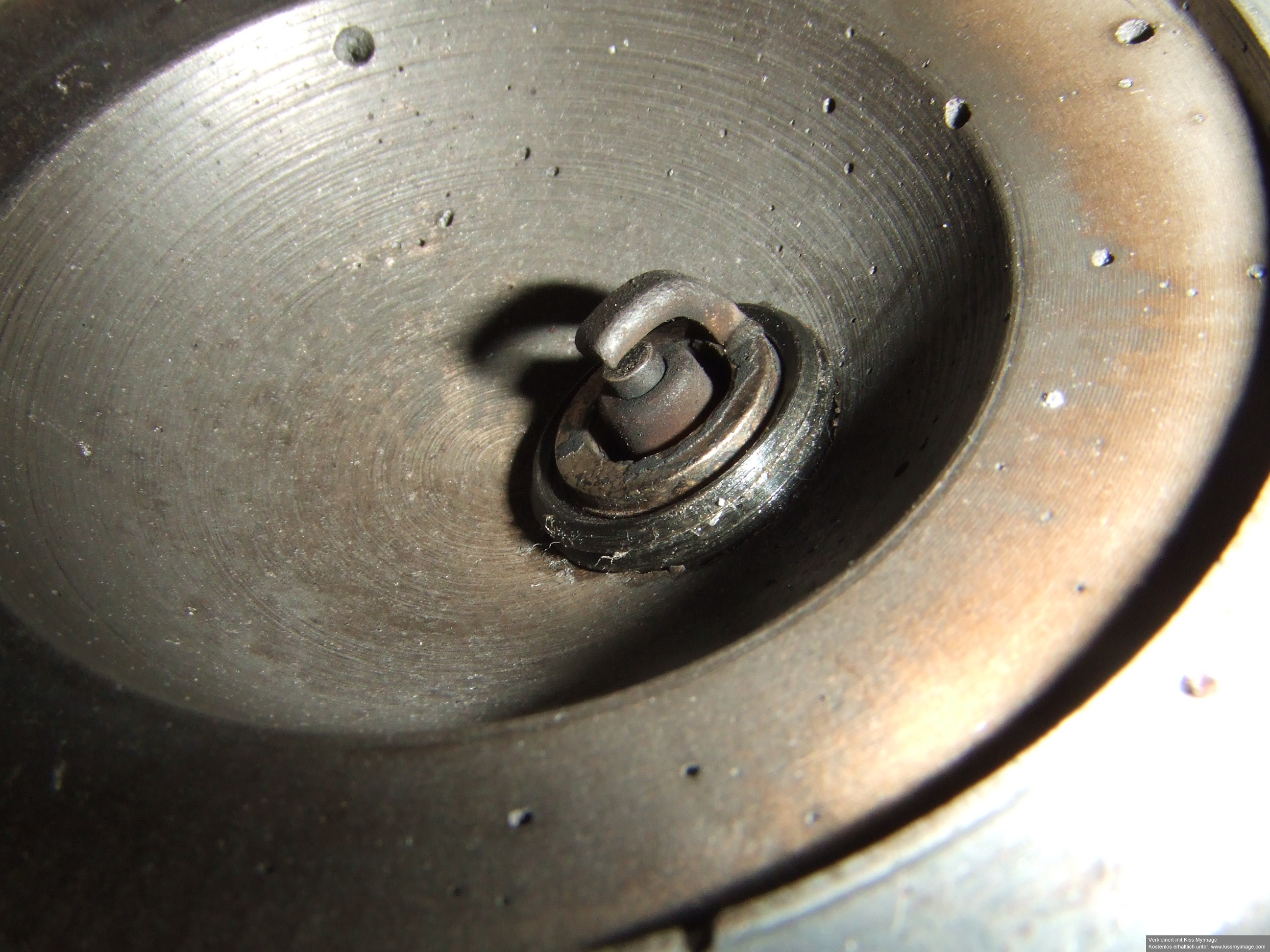

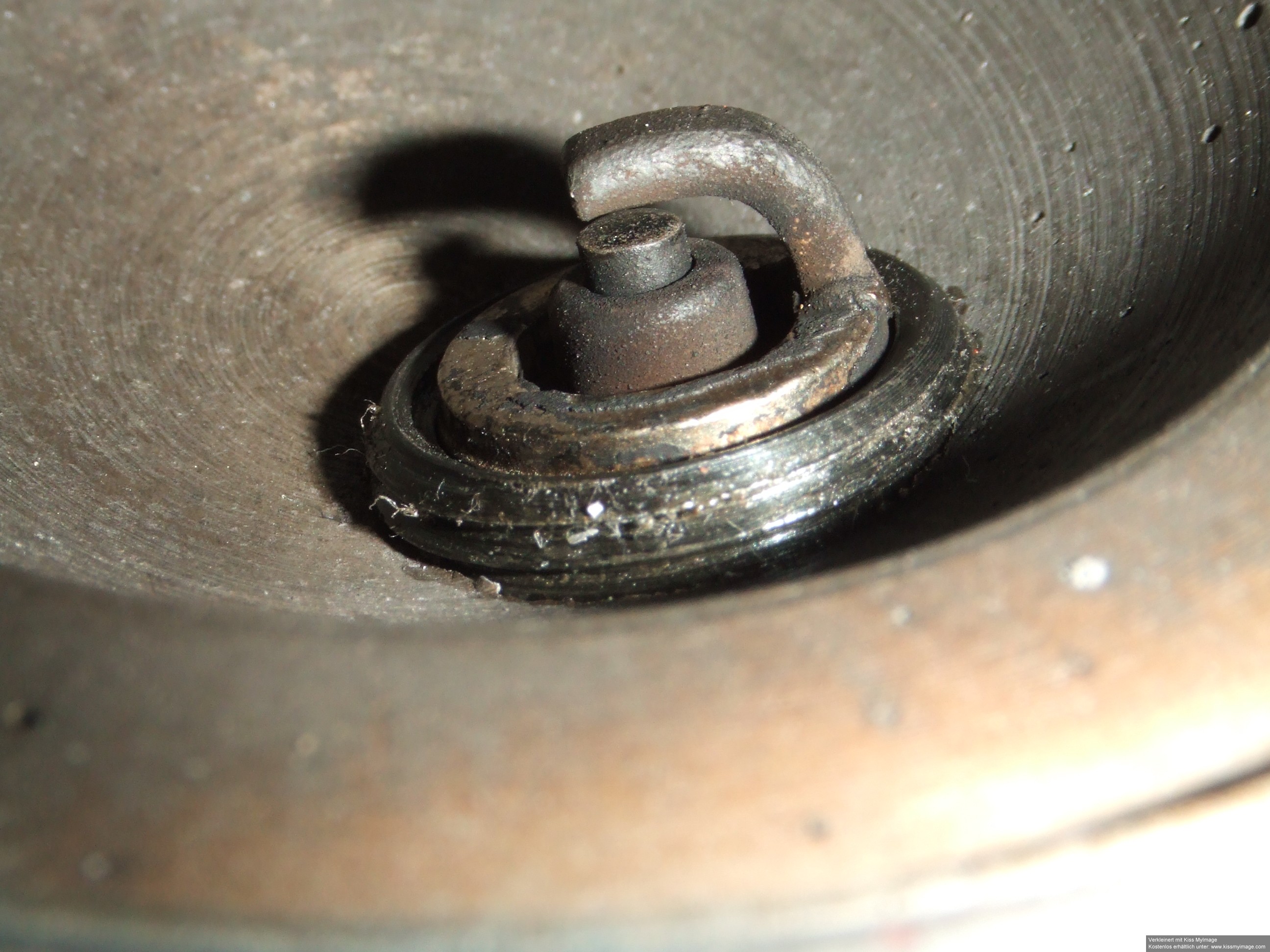

hab mir gestern ne Helicoil Buchse in meinen GSF-Kopf eingebaut, nachdem die alte im A.... war.
Alles nach Anleitung gemacht, ging auch problemlos! Nun meine Frage:
Laut Anleitung soll ja die Buchse bündig mit der Zylioberfläche sein! Das ist der Fall, nur kommt mir die Zündkerze nach unten in den Brennraum recht lang vor!
Ich bittte mal um nen Ratschlag, ob man das so lassen kann??? Denn das Kürzen der Buchse macht ja wiederum auch wenig Sinn, denn dadurch wird die Kerze ja auch nicht kürzer....
Was würdet Ihr da machen? So lassen, oder ne andere Buchse rein???
EDITH hat drangedacht: ach ja, is ne Langgewinde, so solls auch bleiben...
MFG
Malossi

ich würd so fahrn...
bin jahrelang langgewinde in einem kurzgewinde Zylinderkopf gefahren, der piaggiohändler hat mir immer die falsche Kerze gegeben, is nie was passiert.
die Karre war allerdings auch original!
MfG Jones :-D

Warum legst Du nicht, wie bajaj vorgeschlagen hat, einfach noch eine Unterlegscheibe mehr unter die Kerze?
Falls so was überhaupt notwendig ist???
Langgewinde ist doch besser als Kurzgewinde. :-D

Das mit dem Kerzengewinde ist ja gar kein Thema, es geht mir ja hauptsächlich um die Buchse!!! Wenn ich die in der Länge so lasse, hilft mir auch das Unterlegen einer Distanzscheibe wenig, oder hab ich nen Denkfehler!!!???
Also muss ich doch Buchse kürzen, bis diese mit Brennraumoberfläche bündig ist und dann die Kerze durch Unterlegen o.g. Scheibe dementsprechend "kürzer" machen!!!

Hab mal im Schraubengroßhandel gearbeitet. Ist aber schon lange her. So wie es auf den Fotos aussieht, ist es zu lang oder zu tief reingesetzt.

Laß Dir vom Stahlfix einen ordentlichen Timesert -Einsatz reinbauen und gut is. Einem schon beim Kerze-rein-raus-schrauben mitdrehenden Helicoil würde ich ebensowenig trauen, wie dieser zu weit reinstehenden Kerze.

Hat alles einwandfrei geklappt! Ich habe ein "Helicoil" Retter Set, 3 Gewindebuchsen, die eben nicht aus dem Stück Draht ist (sowas verstand auch mein Mopedhändler, den ich aufgesucht hatte wegen einer Helicoil Buchse, hat mir daann so ne kleine Spirale gegeben, ihr kennt das Teil ja! Aber Schrott!) verwendet!!! Das Ganze von der FIRMA HELICOIL.
Bei dem Set, bestehend aus Gewindeschneider, 3 Buchsen (Lang, kurz und nochmal kürzer...) und nem Schlagaufsatz zum Endjustieren habe ich wie oben beschrieben die Langgewinde Buchse eingdreht, ist mittlerweile auch fest, also kein Verdehen mehr!
Das überstehende Material hab ich einfach mit Dremel auf Brennraumoberkante bündig abgedremelt, schön glatt geschliffen und gut ists! Die Zünkerze mit zusätzlicher Kupferscheibe erhöht, die steht jetzt ebenfalls nur noch max nen Millimeter in den Brennraum!
Meiner Meinung TOP! Hoffe das hält unf hält....
Besten DANK für Eure Mithilfe!!!
