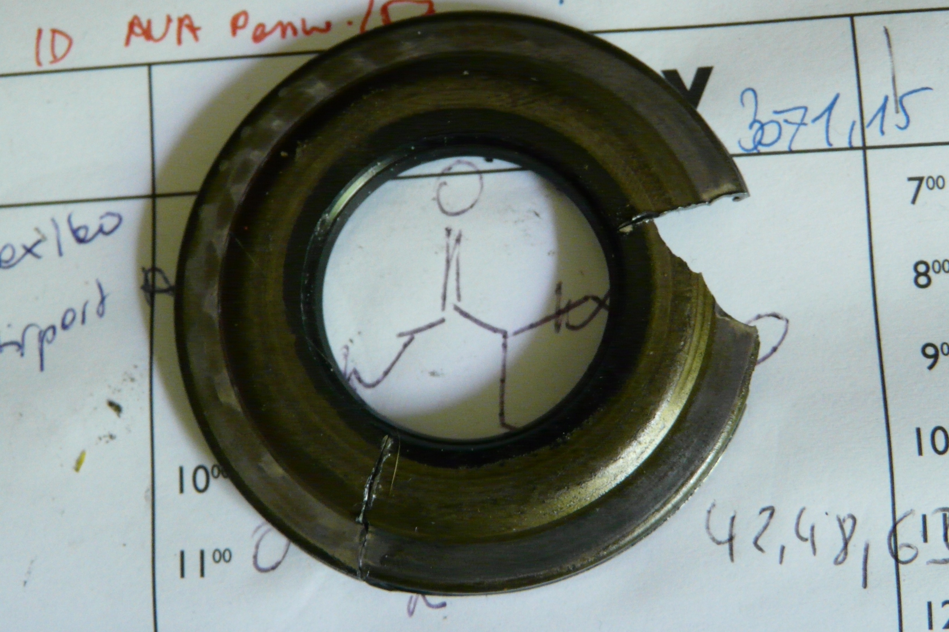

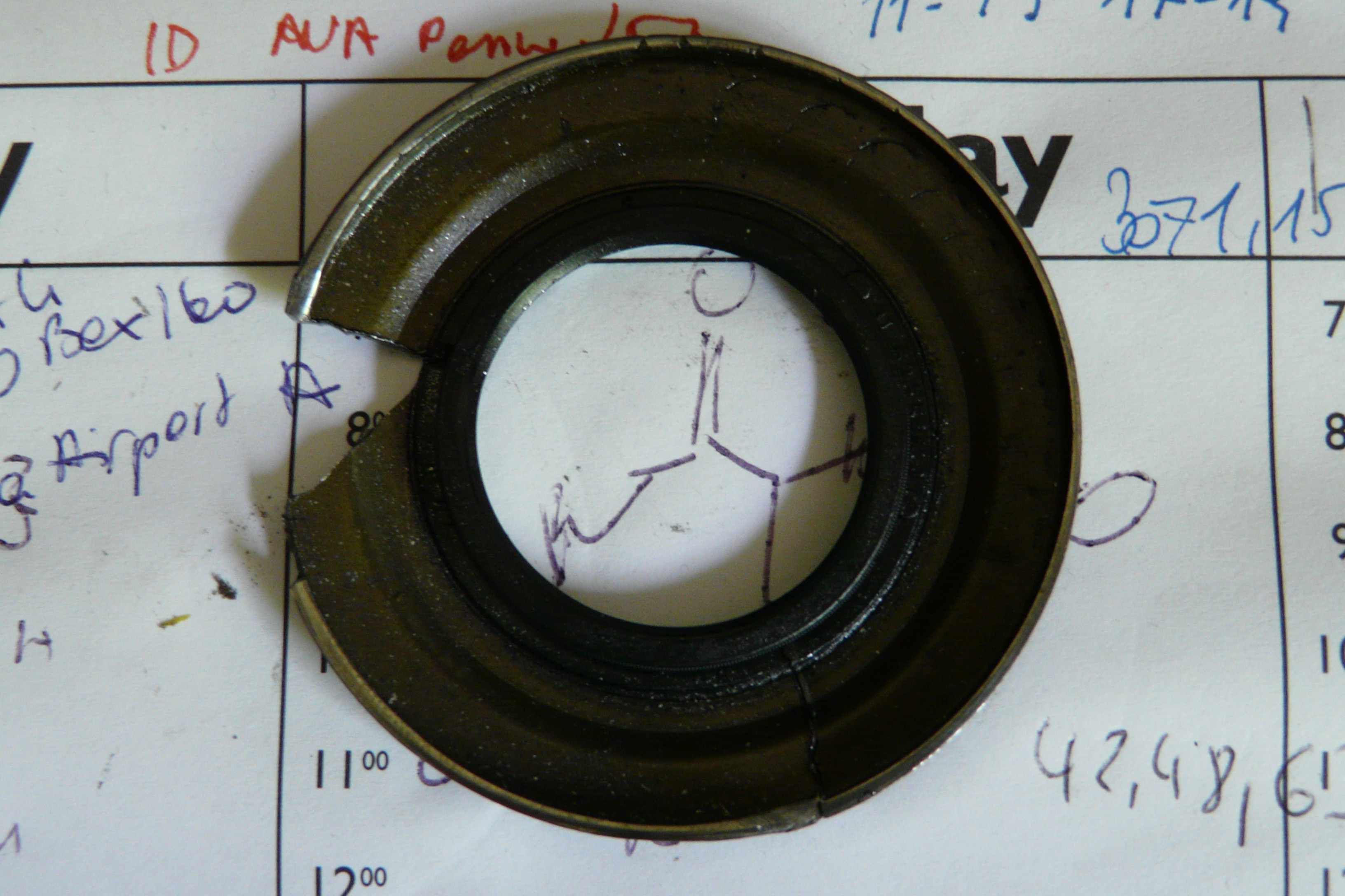

Hilfe, ich hab meinen VNL3M Block mit einer Rennwelle und Polini 177er zusammengekleistert und nach 500 km blockiert der Motor. Beim zerlegen fand ich dann den Wellendichtring kuluseitig etwas zerwurschtelt. Mann was hab ich da wieder falsch gemacht? Der Dichtring ist ein metallener, hab gesehen es gibt auch andere aus Kunststoff. Welchen soll ich nehmen? Sollte man den Ring irgendwie verkleben?

Hi, hatte dasselbe Problem nach 3tkm mitm RMS Ring.
ICh habe jetzt den von Worb drinne, für 9,90. Ist von der Firma Rolf. Der schwarze.
Bei meinem alten ist ebenfalls der äußere Rand gebrochen :(
Zum Glück hat die Reuse das Getriebeöl verbrannt und darum hats wohl nicht geklemmt.
Den schwarzen habe ich jetzt seit 750km drinne und bisher ist noch alles paletti.

Nur wenn er halt einen Block hat wo ein metallener rein gehört, hilfts nicht viel. Auf jeden Fall hat RMS-Schrott nix im und am Motor verloren!
Selbst wenn der SIRI eingeklebt gewesen wäre, wär er gebrochen, da hilft einkleben nix, ist halt ein scheiß Material.
