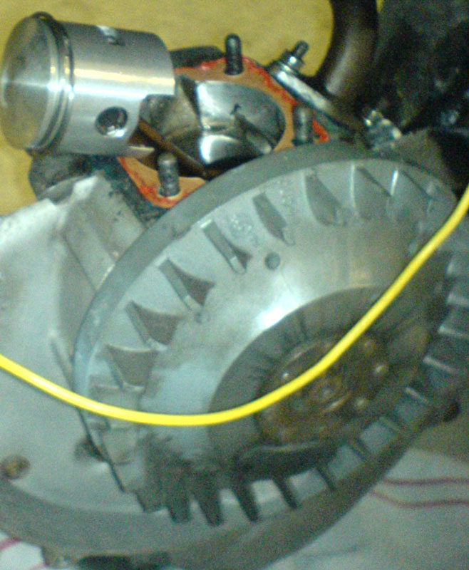

Edith schiebt mal ein Bild vom 6 Volt Special Polrad nach:
Sooo, das oben gezeigte Polrad passt nicht, konnte man sehr gut daran erkennen das sich das Polrad fast bis zu Gewindende der KuWe aufziehen ließ und die PK ZGP vieel zu hoch darüber hinausragt, ergo schliff das Polrad an der ZGP.
Nächstes Polrad probieren?
