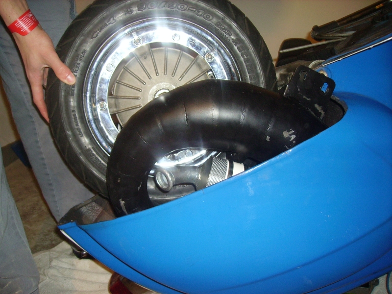

Habe mal ein Paar Bilder angehängt!
Der Auspuff liegt oben in der Backe auf.
Zwischen Motor-Stoßdämpferaufnahme und Stoßdämpfergabel sind ca 15cm Platz!
Die Halterung im Bild 1 ist falsch herum, schon klar oder?
Dreh mal den Auspuff etwas nach unten, dann kommt das Halteblech in die Position wo jetzt die Schelle von deiner Halterung abgebildet ist.
Das geht auf jeden Fall.

geiles gefummle auf den pics, aber probiers mal so:

Ist meiner dann auch falsch verbaut ist zwar kein VSP Race den bei mir stößt er ganz knapp innen an wenn ich mit meinen 80Kg drauf setz und über nen gescheiten Gullideckel fahr ?

Ich hatte ihn auch erst so am Motor fest geschraubt, wie der KFZ Meister.
Müsste dann schon den 180grad-Bogen abschneiden das er passt... :-D
Habe schon den Halter ganz abgebaut und es durch verdrehen versucht...
Der 180grad Bogen schlägt immer im Rahmen an und die Halterrung am Konus verkeilt sich dazu immer im Rahmen...
Aber der Motor passt so keineswegs in den Rahmen... :wheeeha:
Wenn der Puff tiefer sitzen würde, würds passen, aber den Konus verlängern währe ja dummes Zeug!

Hi also die Halterung verkeilt sich bei mir nicht am Rahmen aber bei mir schlägt er auch innen an schwer zu erklären aber nicht aussen in der Backe sondern innen an der Innenwand.

Auf den Bildern von Motorhead sieht man ganz klar dass die Halterung vom Race noch zu hoch liegt, der Puff lässt sich doch wunderbar drehen weil die Steckverbindung senkrecht zum Hinterrad verläuft
Kann auch sein dein Zylinder ist leicht nach rechts verdreht montiert (auf den Zylinderkopf gesehen im Uhrzeigersinn) und so zeigt der Krümmer schräg nach links vorne, ergo stößt der montierte Puff in dem Teil an wo das Vergaserloch im Rahmen ist, er geht also nicht in die Backe rein. Das sind aber nur wenige Millimeter hin und her. Der 180° Bogen muss auf jeden Fall reingehen. Ist mit Dämpfer generell sehr knapp an der Stelle. Auch beim Einfedern, geht aber trotzdem!!
Über Kopf montieren finde ich eh kacke, Roller mit Holzklötzen am Hauptständer aufbocken, Motor rein mit Bolzen, Heck anheben, Puff zusammenstecken, langsam ablassen und schauen wo was hakt. So kannst auch schön das Einfedern simulieren. Ohne Halterung.

Am Halteblech unterlegen damit der Auspuff nach außen kommt, dann sollts gehen innen an der Backe.
