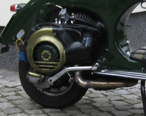

hier mal nen visuellen eindruck... :-D
... musste allerdings den hauptständer etwas anpassen...aber kein thema! :-D
Bearbeitet von strengemann
