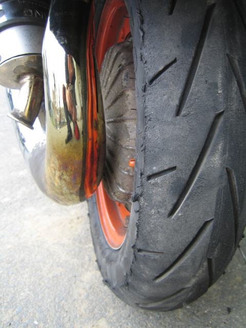

Franz Puff
Hi ;)
was machen die GSF Mitglieder so damit sich der Franz nicht immer selber "ansuddelt"?
Bitte um anregungen Vorschläge ;)-> Bilder :-D:-D
mfg und Danke
Patrick
Hi, also ich hab zwar keinen Franz aber den S&S Auspuff, der sich ja auch selber "ansuddelt"
Bin einfach zu Obi, hab mir nen passenden 90° Bogen gekauft (ca. 1,50? oder so), den dann noch ordentlich geschliffen, den Innendurchmesser angepasst und 2 kleine gegenüberliegende Gewinde rein geschnitten.
Das ganze dann über die alte "Auspuffblende" und fest geschraubt, passt einwandfrei :-D
Mario
und mit Inbus-marden angeschraubt-> gefällt mir ;)
mfg Patrick
90° Bogen angeschweißt, so haben es 2 Kumpels gemacht.
Ich hab gleich nen anderen Dämpfer mit 90° Bogen verbaut den ich noch liegen hatte.
mfg Flo
beim pm40,der sich auch dauerns angesabbert hat,bin ich beim installateur fündig geworden.
hab das heizungsrohr/knie mit einem malossi verbindungsgummi verbunden.hält und bleibt sauber!
Ich finde das hat was von Motorspocht wenn sich ein Puff anbläst und an der Stelle der Lack wegbrennt, umgeben von Resten von verbranntem Motul. :-D :-D
Edit: Die neueren PM haben eh ein gekrümmtes Endrohr.
