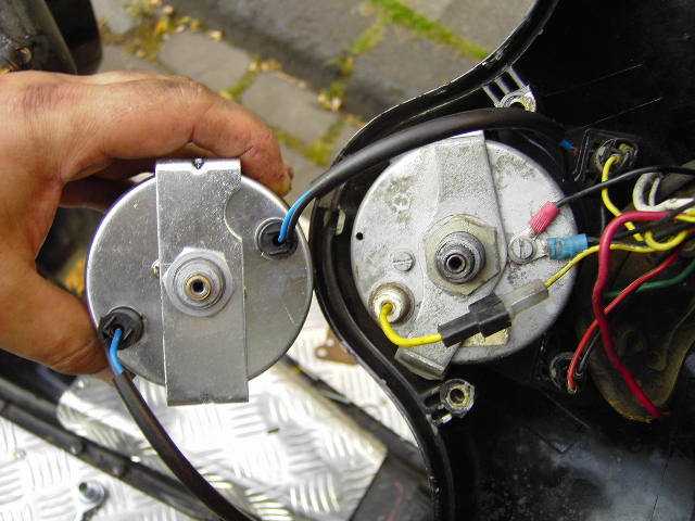

Beim Versuch einen neuen Tacho einzubauen musste ich mein Unwissen über die Kabelbelegung festellen, da es beim neuen anders aussieht.
Was muss wo dran?

Wenn ich das richtig sehe, hat dein neuer Tacho zwei Beleuchtungsmöglichkeiten (kann es sein, dass du einen Tacho mit Neutralanzeige hast?).
Einfach die Birne vom alten (gelbes Kabel) in eines der zwei stecke und die beiden schwarzen Kabel an die eine kleine schraube, die so halb versteckt auf der 9 Uhr Position herausguckt.

Nochmal ne andere Idee,
da es sich ja Augenscheinlich um zwei Glühbirnen bei dem neuen Tacho handelt, müsste ich doch einfach beide parallel anklemmen können.
Ob ich dabei das blaue oder schwarze Kabel an die Masse hänge müsse doch schnurz sein, oder?

Folgendes Problem, ich habe den gleichen Tacho, wie auf dem gezeigten Bild rechts zu sehen. Allerdings ohne Beleuchtung.

Hier ist mein Tacho zu sehen, macht es vielleicht etwas einfacher.
Hab nochmal nachgemessen, Durchmesser: 12mm.
In meinem Konvolut habe ich doch noch einen Sockel finden können, der scheint aber für ein späteres Modell zu sein: 8mm, aus Kunststoff, abgewinkelt mit 2 Steckplätzen (Triom 320037)

vor einer Stunde hat Rita folgendes von sich gegeben:
und das schwarze ist für die beiden Kontrolleuchten
Rita
Okay, das hab ich schon vermutet. War mir nur nicht sicher, ob ein ähnliches Teil evtl. bei späteren Tachos für die Beleuchtung eingesetzt wurde. Ein YT-Video von "Dorfgarage" ließ die Vermutung aufkommen. Besten Dank!
Edit: Hier ist der Ausschnitt aus dem Video, dieses Teil konnte ich trotz der ganzen Hilfe  bislang nicht finden. Aber beim "Rollerladen" konnte ich eine Lambretta-ähnliche Birnenfassung mit Flachstecker finden, das funktioniert mit Sicherheit auch.
