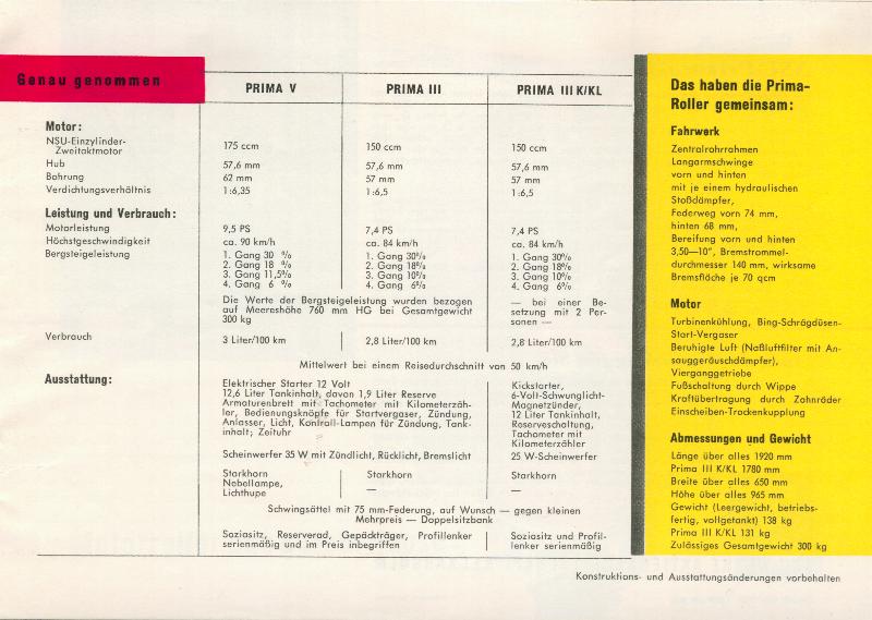

R.B., wenn ich richtig sehe, hat deine Prima III einen Kickstarter. Den gab es an dem Einfachmodell Prima III K bzw. Prima III KL (L=Luxus = sprich Chromzubehör). Bei den K/KL-Modellen war eigentlich überhaupt kein Armaturenbrett vorhanden, sondern nur ein kleiner runder Tacho. Hier die ÜBersicht aus dem 1957er Prospekt (siehe Ausstattung).
Entweder hat in Amiland einer eine KL mit Armaturenbrett aufgewertet und weil er keine Uhr hatte das Loch zugemacht, oder es ist eine spezielle US-Variante vom Werk, die das große Armaturenbrett nur ohne Uhr hatte.
