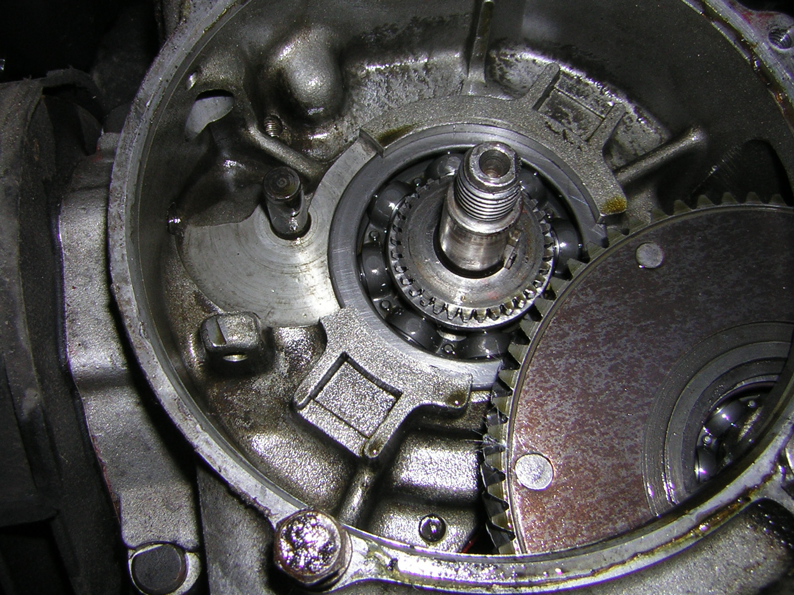

Moin
ich hab gerade meine Cosakupplung ausgebaut ,weil sie nicht richtig getrennt hat ,da ist mir aufgefallen ,das unter dem großen Zahnrad der Kupplung noch ein kleines Zahnrad war ,das aber kein Gegenzahnrad hatte .
ich hatte schonmal in den Explosionszeichnungen gesucht die ich habe ,konnte es aber nicht finden .
gehört es da hin?
und wenn nicht ,welchen sinn könnte es haben, das der der sie eingebaut hat, das getan hat ?
ach ja es is eine Px200
vielen dank
sebastian
gehört da hin ... oder ein derivat ...
ist der antrieb für die getrenntschmierung ... bei den gemischbetankten ist da uahc schon mal ne einfache scheibe drunter ...
ich such mal schnell die PIS-nummer ...
b
gehört es da hin?
vielen dank
sebastian

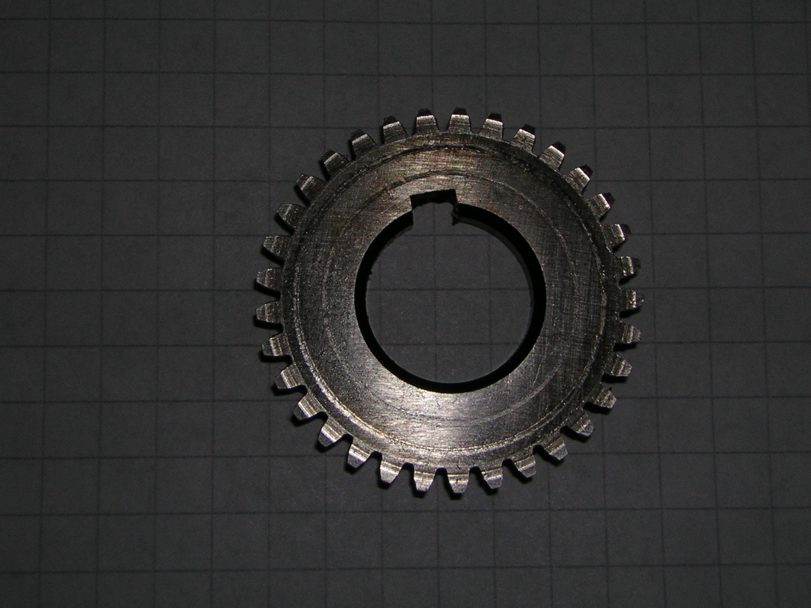

die modelle mit ölpumpe haben statt der scheibe dieses zahnrad als antrieb für die pumpe.
tante edith sagt noch das daneben der zapfen fürs "gegenzahnrad" ist.
wieder rein damit und kulu drauf.

PIS: 11351900 ... is die zahnlose scheide
PIS: 22297700 ... is das zähnchending
und immer schön die angephaste seite zum lager hin :-D

vielen dank für die Hilfe ,ich werde es dann mal drauflassen
Sebastian
Nicht drauflassen!
Richtigherum einbauen (wie bluenote andeutete).
Die Seite, die man auf dem Blatt Papier sehen kann, d.h. die Seite mit dem angeschrägten Loch in der Scheibe, muß zum Lager zeigen, damit der Kurbelwellenstumpf nicht bricht.
Is doch richtig drauf, oder hab ich jetzt nen Knick in der Optik :-D ?
keine sorge ,ist schon richtig rum drauf ,aber ohne den Tip ,hätte ich wohl auch nicht drauf geachtet .
jetzt trennt meine Cosakupplung endlich mal richtig .
Sebastian
