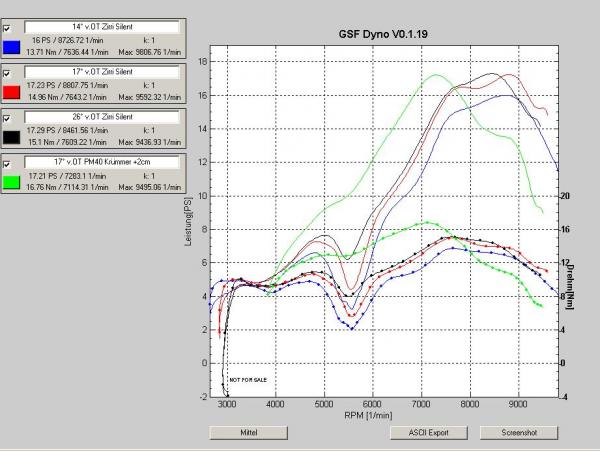

Was verstehst du unter einem Drehmomentstarken Auspuff?
PM, VSP, und Derivate - ich hab mir mal beim Bertl ein Bild zur Veranschaulichung geliehen:
Da sieht man dass bei 5500 mit dem PM 9.5PS anliegen wohingegen der Zirri alt da wischen 3.5 - 6PS bringt. Auch allgemein kommt der PM frueher = drehmomentorientierter Auspuff

So hier die gewuenschte Kurve:
Noch nix abgestimmt, d.h. fetteste Duese (290er) rein, Nadel mitte und 18 grad VZ. Ist jetzt vllt. nicht ueberragend aber ich hab schon schlechtere gesehen. Der Zirri kann ausser guten Sound machen MMN nix. Mitte ist meiner Meinung nach noch zu fett! Wassagen die Vergaserabstimmexperten? Was ist mit guter einstellung hier noch wett zu machen? THX
