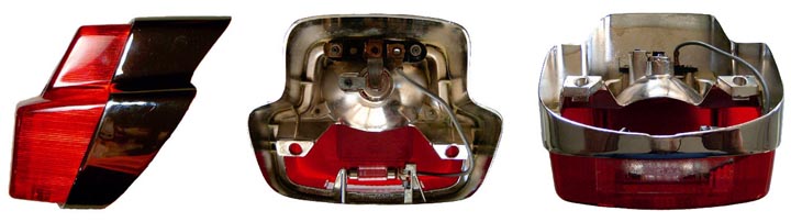

VNL2T 70xxx müßte eigentlich 'ne '70er GT sein. Die GT kenne ich bisher nur mit diesem Rücklicht:
Kann / wird aber so sein, das da schon das Folge-Rücklicht der GTR (Sprint, Rally, ...) verbaut war. Das Plastikdach-Rücklicht kam so um '68 / '69 raus. Bei GTR und Sprint war's immer in Fahrzeugfarbe, nur die 200er Rally hatte das Dach in mattschwatt.

Richtig ist dass der originale Ersatzradhalter in Fahrzeugfarbe lackiert war und ebenfalls das Plasticdach des Rücklichts welches übrigens schon bei
der 125 GT/Sprint ab Fg.-Nr. VNL2T*71229* (1970) serienmässig montiert wurde. Nur die auch heute noch erhältlichen Zubehörradhalter wurden normalerweise nicht lackiert.
