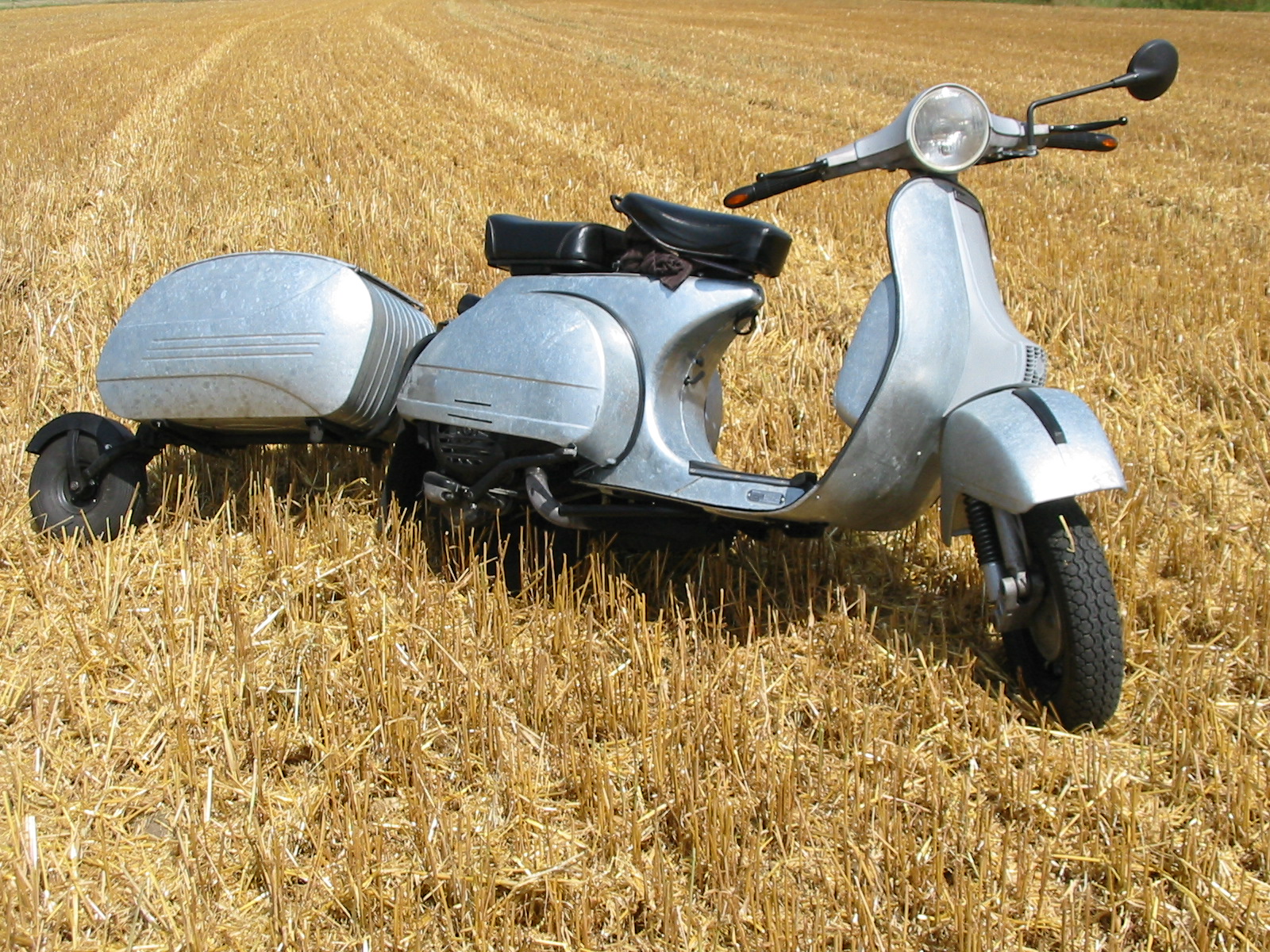

Mein Bruder ("vespaonkel" hier im Forum) hat seine PX
feuerverzinkt. Als erstes hat er ein Schrottrahmen zum
testen verzinkt. Hat geklappt ohne Verzug. Eine Garantie
gibt dir keiner, denn das Risiko ist nunmal da.
Mit ner PX ist es der Versuch wert, denn da bekommt
man ja günstig nen neuen Rahmen. Mit nem Oldi würde
ich es aber nicht machen.
Ach ja, an einiger Stellen waren anschließend auch
Zinknasen, die Geschmackssache sind.
Auf jeden Fall sieht es (wenns klappt) geil aus!!
Anbei ein Bild von der Karre.
Verzug nicht, aber glatte 18 (!) Kg Mehrgewicht! :-D
Gruß Dirk
