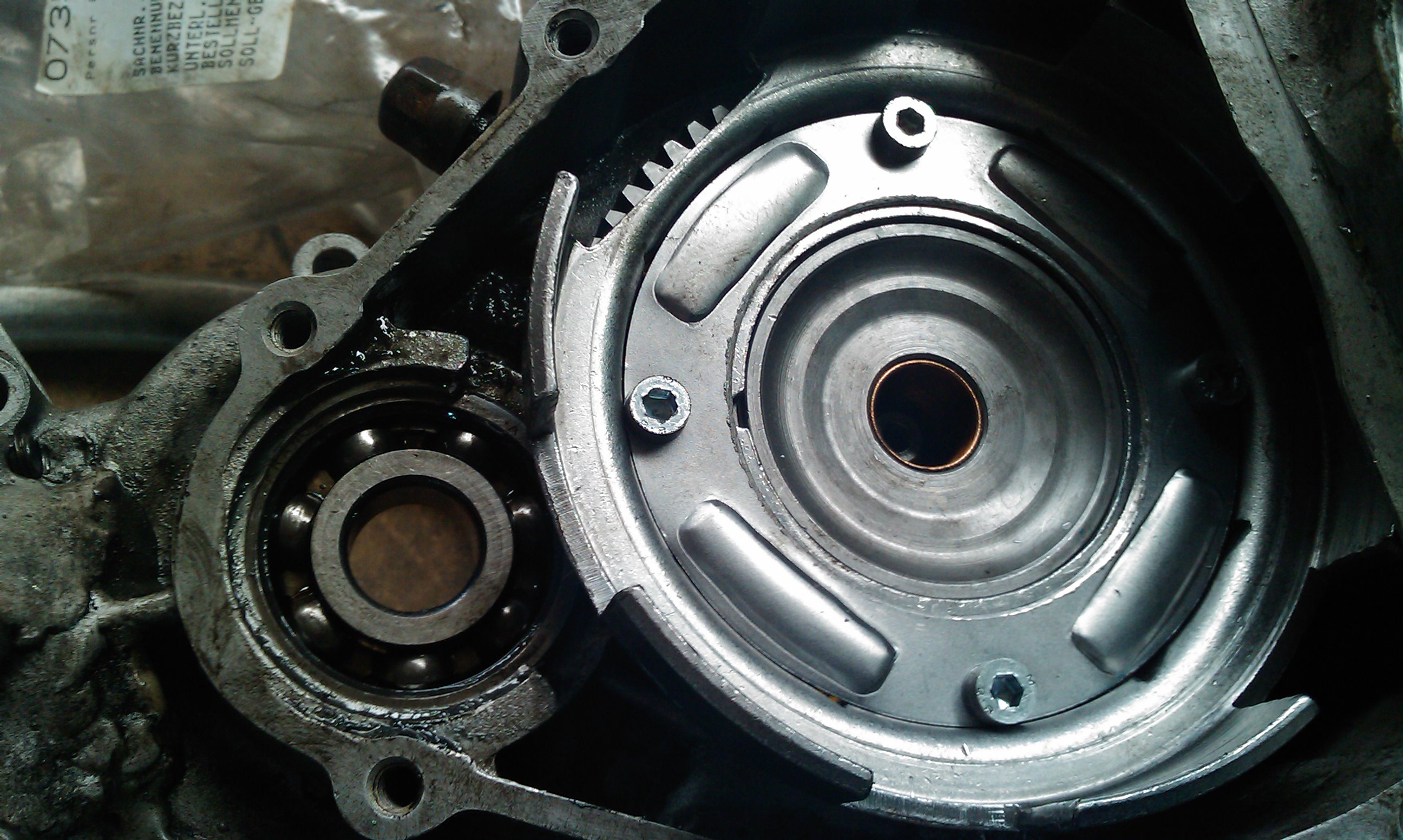

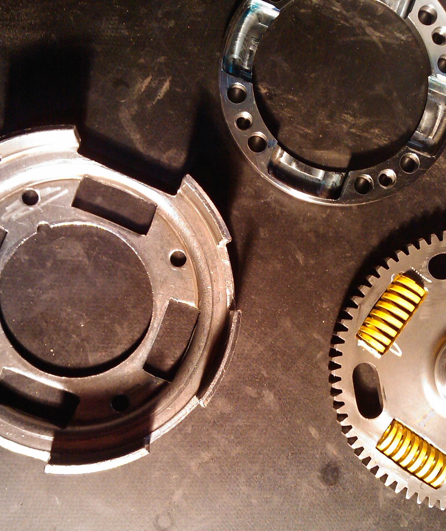

  13. So, bin jetzt etwas weiter aber nicht fertig. Blech und Korb hab ich auf 6mm aufgebohrt. Ist es normal das die Distanzhülen 1mm höher sind als die originalen, und somit 1 mm Luft zwischen Primärzahnrad und CNC-Primärblech. Und muss ich die Köpfe der Schrauben noch bearbeiten oder reicht das mit der Kupplung?

  15. Hallo, ich auch ein DRT Kit,und noch ne frage kann bzw. muss man das alte leit gestanzete Blech (Richtung Kupplung) weiterverwenden? Michael
