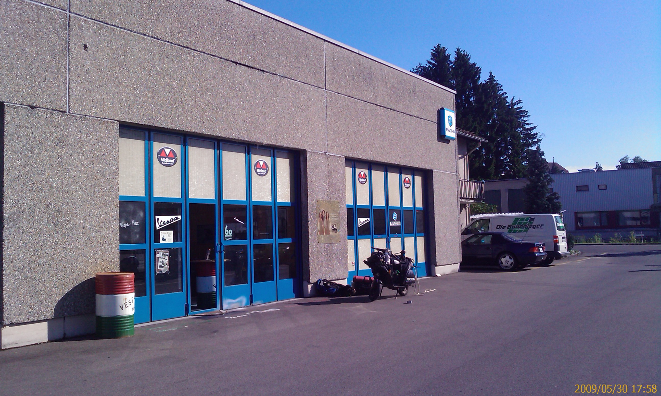

  2. Der Schlafplatz bei Tag ;) Dann in Frauenfeld 60Km vor Stockach. Zack Roller aus. Zündkerze raus, kein Zündfunke, wollte den Roller schon fast anzünden da hält ein Auto an und ein Typ schaut raus und meint hast Probleme mit deiner Vespa? DA hinten 200m weiter ist ein Vespa Händler, der Räumt aber gerade schon ein. Dort habe ich dann eine neue Zündboxtesten dürfen aber an der lags nicht. also Lüfterrad runter und Zündung und Kabel optich kontrolliert, sah aber alles gut aus. Leider hatte der Besitzer des Vespa Huus keine Zündung mehr auf lager. Also Ersatztmotor vom Gepäckträger runter, und Lüfterrad runter machen, denkste, abzieher passte nicht. Der Besizter vom Vespahuus in einer Kiste mit 10 Abziehern gewühlt, und dann doch einen mit der Richtigen Steigung gefunden. Lüfterrad runter und was sehe ich eine Spanische Fesmatronic. BTW der Motor hat die Nummer 9DS 9050... hat die Zündung 12 oder 6V? Hab schon gedacht jetzt ist es rum, da meint der Martin vom Vespa Huus: Da die Zündung von der Cosa passt doch auch auf die PX, kannst dir raus schlachten, zu was anderem kist die Cosa ja eh nicht zu gebrauchen. Dann Zündung aus der Cosa rausschrauben, bei mir Rein, Lüftterrad drauf und die Kiste lief wieder. Hier nochmal einen riesen Dank an den Martin? vom Vespa Huus Frauenfeld, das er seinen Feierabend um 2 Stunden verschoben hatt, und mir die gute Cosazündung im tausch mit meiner Defekten gegeben hat, das ich noch die letzten 60km nach Stockach fahren konnte. Dann gabs 3 Tage Stockach. Leider ging es wohl an der Kasse unter oder die Mädels dort haben mir kein Wort geglaubt, aber ich wurde fast nicht für die weiteste Anreise belohnt. Bin dann halt mal mit dem Trulls auf die Bühne hoch und hab dann ein schönes kaltes Fässchen Rothaus bekommen. Und dann gings ans abbauen und die letzten 250km ab nach Heidelberg. So das wars für heute, morgen oder so gibts dann noch ein paar Bilder von Zell am See. ;)
