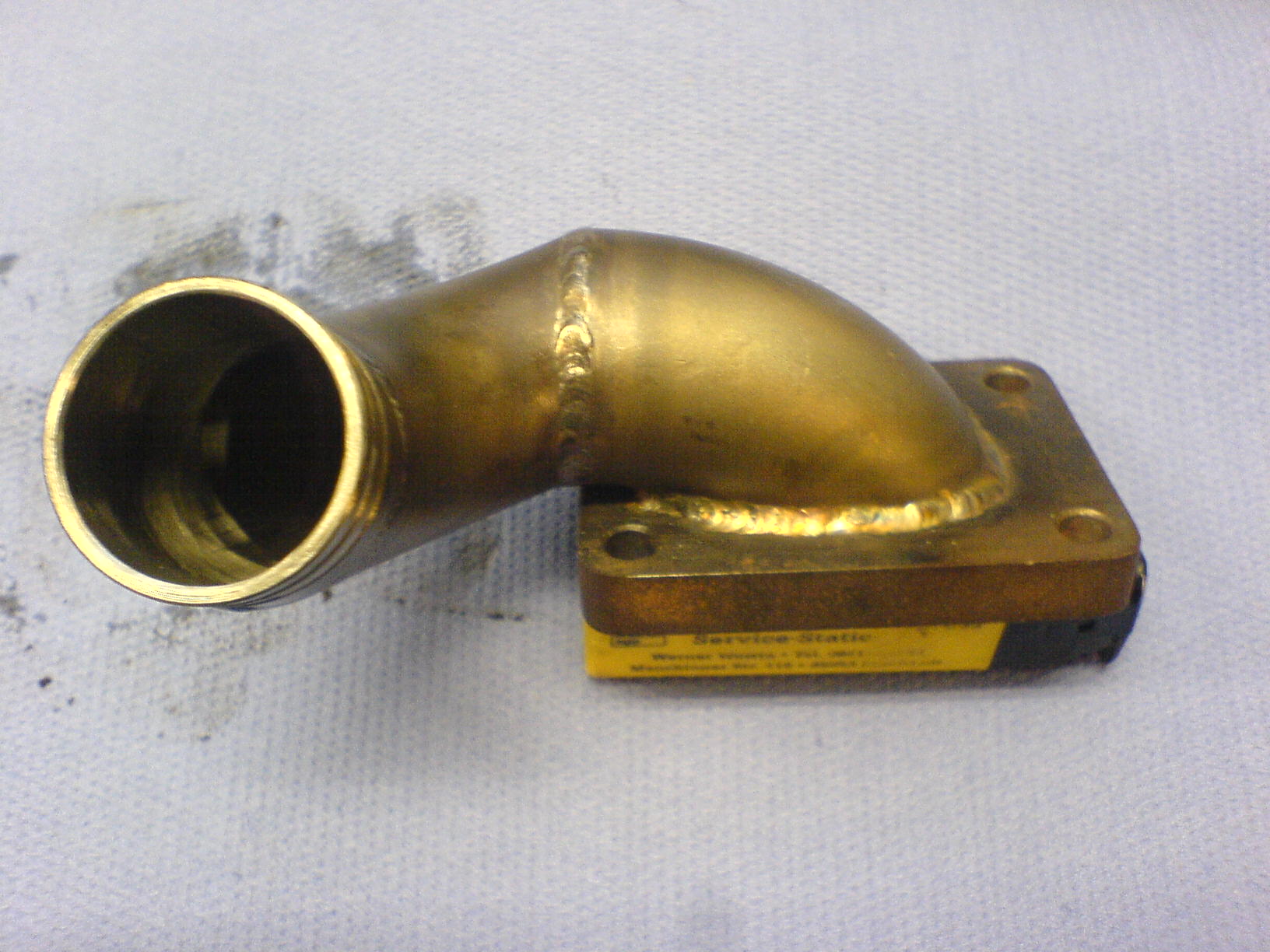

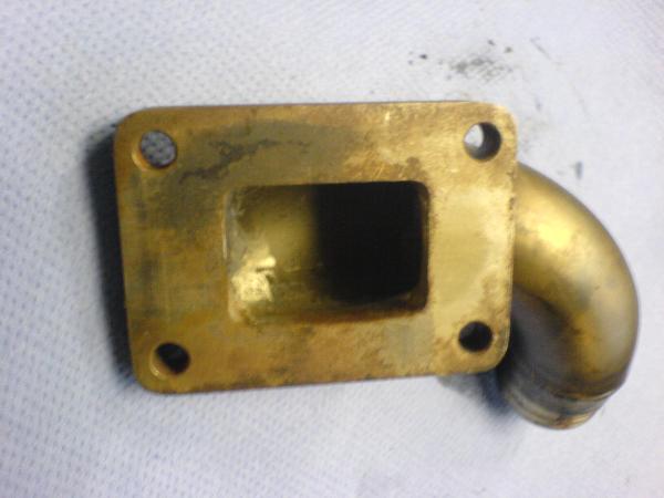

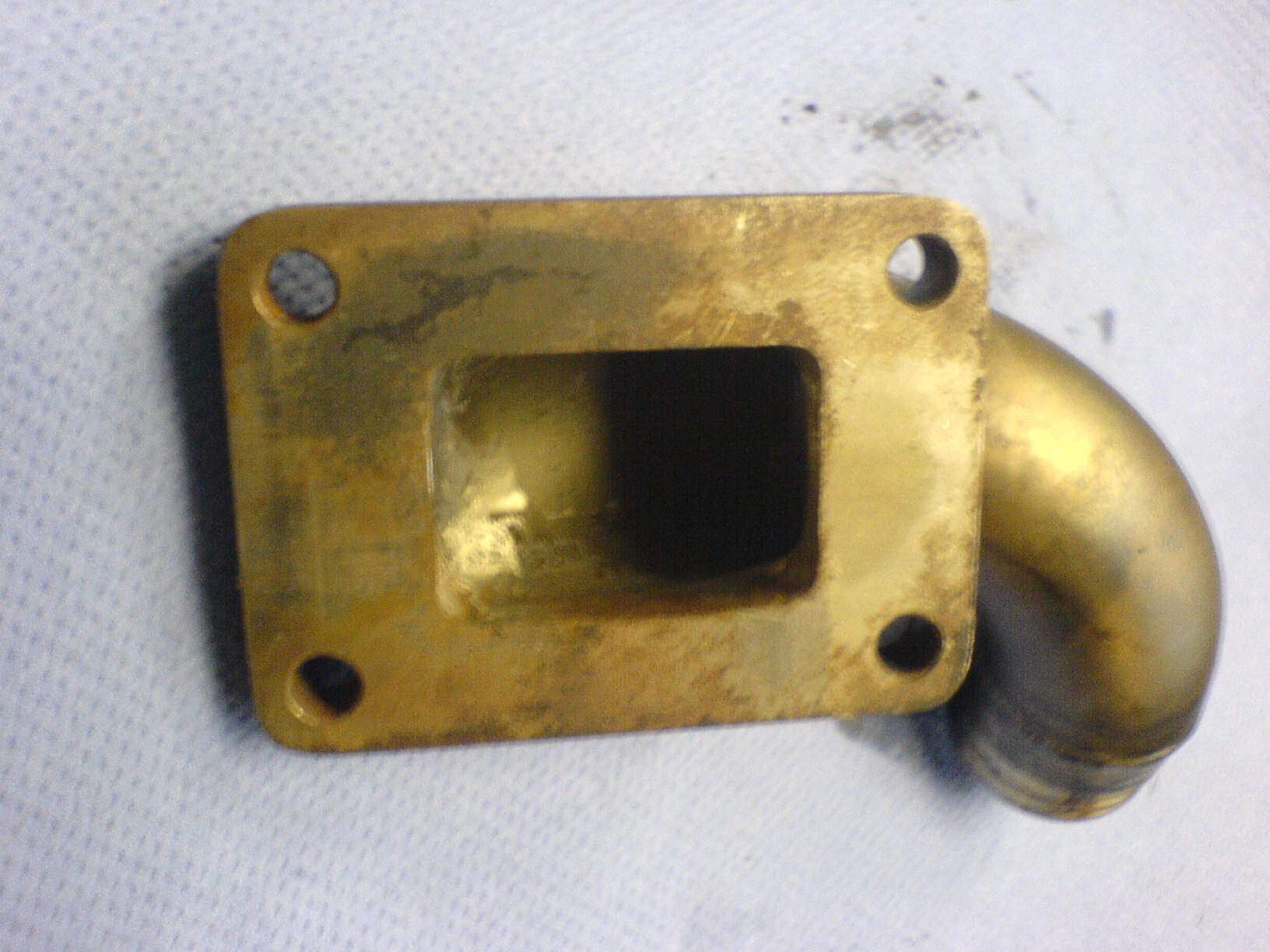

der stutzen is für nen direktsauger ich hab mir zuerst ne lehre gebaut . und dann geschweisst.fahre den gaser in der chassi Kaufen kann man so nen ding nicht,soweit ich weiss.Dann Biax deinen original auf das maximum auf und polier ihn !!! Bau mir gerade einen neuen.Der soll gerade verlaufen,da bei meinem 2 90Grad Bögen drin sind und diese sind nicht gerade strömungsgünstig.Ich denke das jeder 90 Grad bogen den Querschnitt um die hälfte verringert!!! Oder ???? gruss chris
Malossi 136 - neue Frage ..
hi,wenn du schweissen kannst bau dir nen neuen.hab ich auch gemacht und fahre nen 30er koso. hier ein bild p.s.fahre aber noch die originale malle membran-ruste gerade auf die gleiche Membran + GS kolben um gruss chris
