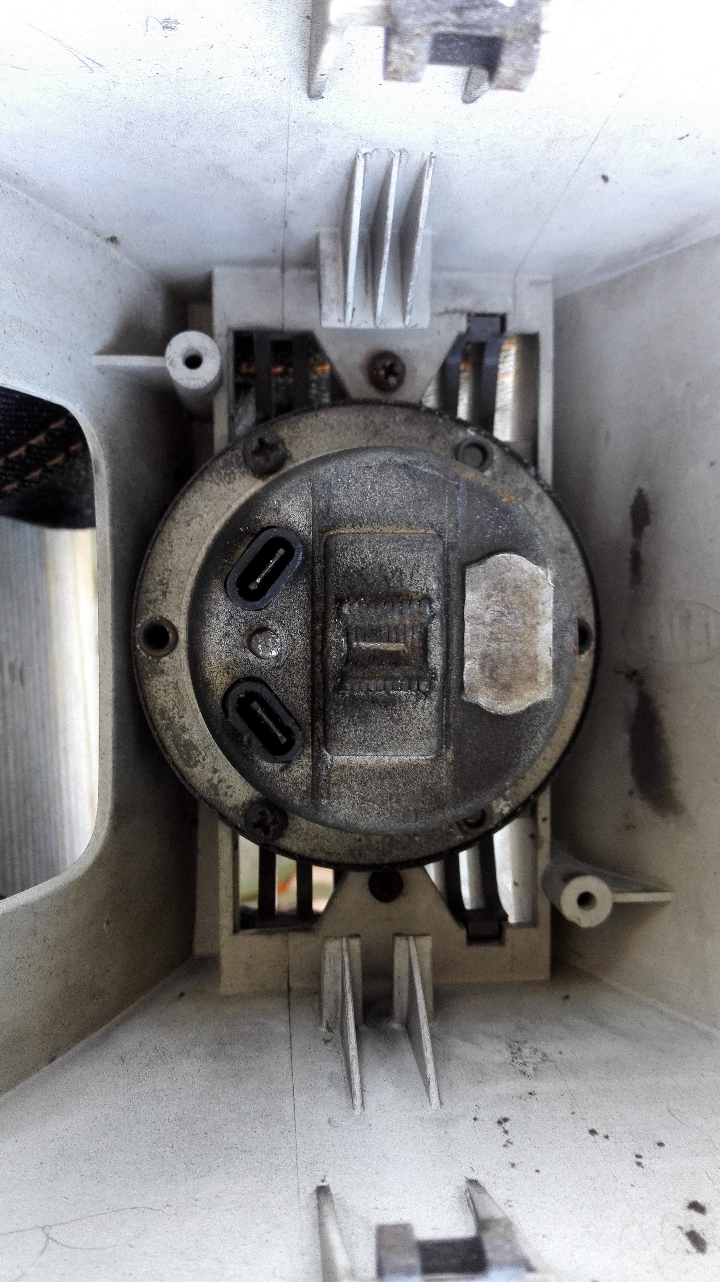

  5. Habe nun mal angefangen, die Kontakte zu prüfen und zu reinigen. Dabei ist mir unter der Kaskade folgende Profi-Arbeit aufgefallen: Grün und schwarz sitzen im Stecker und passen auf die rot umkreiste Position an der Steckerleiste. Braun kommt irgendwo aus dem Rahmenrohr und ist unschön drangetüdelt. Wenigstens was Isotape drum. Kann das das Problem sein? Laut dem Schaltplan vom SC kommen nur grün und schwarz vom Zündschloss an die Steckerleiste. Von braun steht da nix... EDIT: Getestet, braun sorgt dafür, dass der Motor aus geht, wenn man den Schlüssel dreht. Also scheinbar alles gut, wenigstens damit.

  7. Ja, aber bei mir normalisiert sich das ganze willkürlich wieder. Wenn die magnetische Kraft weg ist, kommt sie doch nicht aus dem Nichts wieder zurück und das hin und her..
  8. War der, soweit ich weiss http://www.scooter-center.com/product/9100001 Aber der wird doch nicht das gleiche Problem haben wie meiner, der vermutlich dreißig Jahre alt ist. Mit Kabelkästchen meinst du das schwarze, welches oberhalb der CDI sitzt? Hab ich auch schon
  9. Hoffe, ihr könnt mir bei meinem Elektronik-Problem helfen (PX 150 Lusso ohne Batterie): 1. Zunächst fiel das Licht ab und zu in eine Art „Halb-Modus“, heißt es funktionierten zwar alle Birnen, waren jedoch nur halb so hell (auch die Kontrollleuchten). Dies geschah scheinbar zufällig und normalisierte sich nach wenigen Minuten immer wieder. Leider nicht provozierbar 3. Hierauf habe ich probeweise den Spannungsregler gegen ein Neuteil getauscht, aber ohne Ergebnis. 5. Roller hupt (Schnarre) und zündet aber normal Kann die blaue CDI was damit zu tun haben oder versorgt diese nur die Zündung? Ich habe keinen blassen Schimmer (im wahrsten Sinne) Besten Dank im Vorraus

  12. #schäm# Eines der Kabel der Hupe hatte sich gelöst, alles paletti. Ob das Problem mit dem "Halblicht" auch behoben ist, wird sich zeigen. btw: die von dir angesprochene Schraube kann ich leider trotzdem nicht finden (>Foto)?!
  13. Klare knappe Ansage ohne Gedöns und Blödelei. So ist schön Danke, ich teste hernach Dumme Elektrodeppfrage: Ist die Voltzahl beim Hupentest egal, kann ich auch eine 1,5AA nehmen?
  14. Immer wieder schön: Seit heute morgen geht die Hupe meiner Lusso (PX ´84, keine Batterie) nicht mehr. Das ginge ja noch, aber: Wenn ich „hupe“, ist der Strom quasi weg. Licht aus, Kontrollleuchten aus, Tanknadel auf Null. Motor bleibt jedoch (auch im Stand) an. Nehme ich den Finger von der Hupe, passt alles wieder. Weiß nicht, ob´s damit zusammenhängt: Zuvor kam es gelegentlich (nicht reproduzierbar) vor, dass der Scheinwerfer und auch die dazugehörige Kontrollleuchte auf „halber Leistung“ liefen, d.h. um etwa die Hälfte dunkler. Dennoch ließen sich in der Situation alle Lampenmodi durchschalten, nur halt entsprechend dunkler. Da sich das ganze stets nach kurzer Zeit von selbst erledigte (heißt wieder normal hell brannte), kam ich damit klar. Ahnung habe ich von der Elektrik nur soweit ich es aus dem DinA5-Schrauberhandbuch herauslesen kann, und da steht quasi nix drin Besten Dank für eure Tipps
