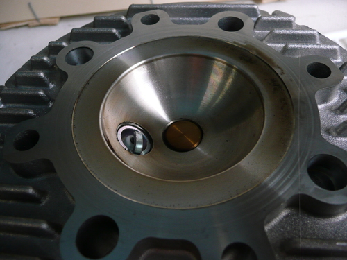

Ok danke, dann werde ich den Zylinder mal runtermachen und schauen wie drunter aussieht.kann aber erst am Mittwoch Abend ran ich melde mich dann. gruß Michael

Hallo, ich habe nicht gesagt das ich mich nicht auskenne aber ich hätte sowas nochnicht. es ist auch kein fremder es ist ein Freund.repariert hatte ich schon einige px und auch v50 Motoren. das mit dem Sprit kann ich mir fast nicht vorstellen,da er über den Winter gefahren ist und somit Max vor einem Monat zuletzt getankt hatte.

Hallo, ich habe gerade eine V50 Dreigangvon einem Freund zum reparieren. sympthom war das sie nach drei km fahrt ausgeht und erst wieder nach dem abkühlen angeht.als ich sie bekam startete sie garnicht. ich habe als erstes die Zündkerze rausgedreht und sie hatte dann einen Faden,gleichzeitig lies sich dann der Motor nichtmehr durchdrehen, also Kopf ab und siehe da es war ein glühnest oder sowas auf dem Kolben lose gelegen, muss wohl an der Zündkerze gehangen sein. also hab ich es rausgemacht danach lief sie normal. aber wie kann sowas kommen? hatte das schonmal jemand? die zündeinstellung und vergaser 16.16 Bedüsung weiß ich noch nicht muss ich noch überprüfen. zylinder ist ein Mallossi 75ccm mit Orginal Auspuff. Hoffe es weiß jemand von was das ist. Anbei Bilder gruss Michael
