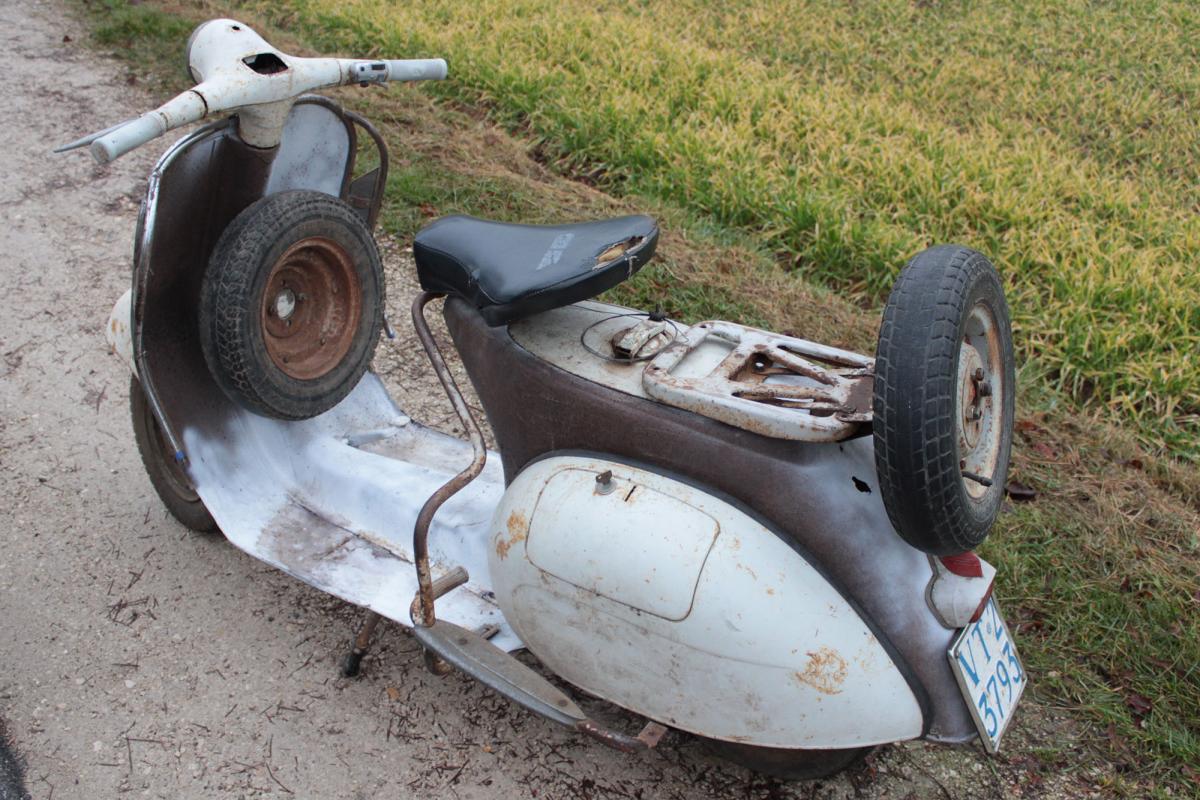

Hallo, ich restauriere bzw. richte eine vna1t her. Jedoch finde ich viel zu wenig Info im Netz un hab auch hier nicht wirklich über die Sufu Erfolg gehabt. Das verschiedenfarbige Monster ist meines... vna 1958, um die nr 57tsd Ich würde deshalb gerne einen Thread machen um ab und zu Fragen zu stellen...in der Hoffnung unter Euch die VNA kundigen kennenzulernen und ab und an belästigen zu dürfen. Rücklicht: es ist ein doppelstöckiges verbaut, das oben eine Spitze hat. Es ist alt, Glas kaputt. Ich habe ein Streichholzschachteliges teuer gekauft, Nachbau metall, 100e. Wie es auch hier bei einer fremden zu sehen ist: https://www.flickr.com/photos/43266179@N03/4288853190/in/photostream/ Welches gehörte hin? Gab scheinbar beides. Mir gfällt das kleine ohne Bremslicht besser, zumindest an dieser Arbeitsvespa in Ihrem schmucklosen grau. Tüv nicht das Problem. Trittleisten...ab wann kurz bzw bis wann? Ich hab sie jetzt gekürzt weil im alten Trittblech keine Löcher hinten waren. Foto oben auch kurz. Viele andere lang... Vordere Schwinge..da seht Ihr bei mir eine Abdeckung - aufbereitet und poliert ist sie wahnsinnig schön...war nur Zubehör oder? Bei mir in Rollerfarbe lackiert gewesen.... Ersatzräder: also zwei will ich eiegntlich nicht....war eines Standard? Andererseits auch lustig. Radpanzer. Sattel....selbige Frage. Semmel war Zubehör? Und beides in dem grünton nehme ich an (würg). Soll ich den Sattel beziehen lassen oder ein Zubehör/Ersatz kaufen. Würdet Ihr zustimmen das es für Verkauf (was ich nicht vorhabe jetzt) eigentlich wurst ist weil der Olack eh weg ist? Dies betrifft auch Tacho und co...ich habe so den Eindruck das gerade bei Vespa ein besonders großer Olackfetischismus herrscht. Zumindest hier, bei Mobile und co vielleicht nicht ganz so. Abgesehen von der Qualität ist halt die Frage ob ein Zubehörtacho für 1/3 es dann auch tut. Optisch vielleicht... Ich habe den Eindruck das eine "nur Originalteile" Restauration sich an einer vna nicht rentiert...hätte mir doch ne rally o.ä. holen sollen aber nach 10j Vespa-Pause hatte ich mich in diese originäre, bedürftige Lady verliebt als sie mir der Händler in meinem Hof kurz abgeladen hatte... Mitleidsbonus bitte...hab noch gut 2000 mit o-ital Papieren und Schlüsseln gezahlt. Denke 600 zu viel, mindesten...KW musste ich auch tauschen...Natürlich hab ich Bilder vom Arbeiten und den Zwischensteps...wird ein Bericht in einem regionalen Motormagazin im nächsten Herbst, mit Tipp Forum natürlich. Am Ende sind wohl gute 4000 investiert. thx for help!
