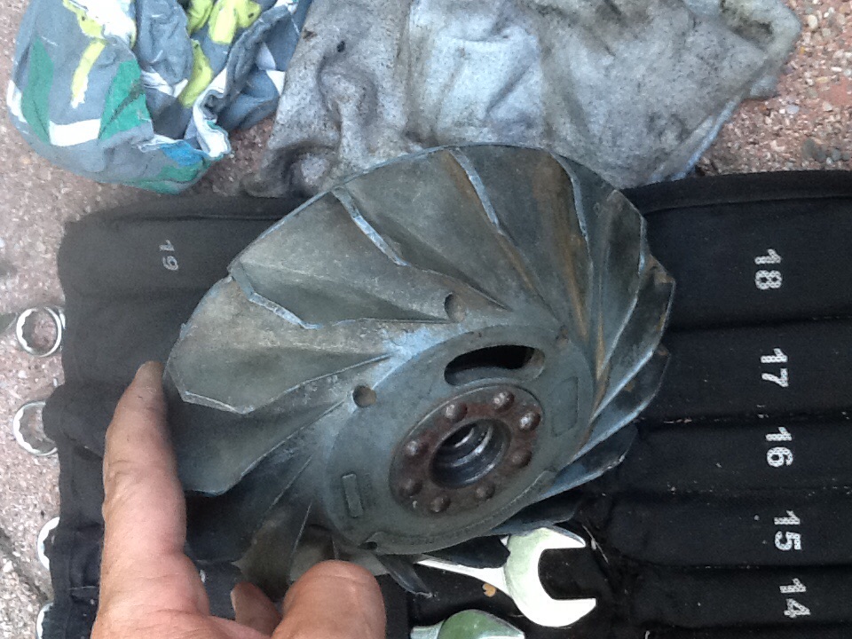

  9. Abend! Sicher für Forumsbewanderte der 100. Thread..aber hab nur paar Jahre alte gefunden... Hab nach ca. 32 euro Teilen beim Händler (fragt mich nicht welche, schwarze Gummis eben mit Nut in Mitte) Schrägstand der Scwhinge um ca 2mm....was immerhin den Reifen im Soziusbetrieb an der Feder schleifen lässt..trotz Beilagscheiben...(Pfusch). Nach ca. 300km für mich glaublich. Bin eher zufällig draufgekommen denn damit hatte ich als Reifenreibegrund aufgrund des Neueinbaus nicht gerchnet. Morgen mal dem Händler hinwerfen. Hätten evtl. noch Jahr aushärten sollen... Was empfehlt ihr zur Zeit das hält. Nur den Ami PU Block? Mal ehrlich das kann doch nicht sein oder? Vespa Vse1m, 200er PX

  11. ich habe es gefunden. Vielleicht hilft die doch simple Lösung des Problemes anderen weiter via Internetsuche. Es war ein falsches Lüfterrad. Das falsche Lüfterrad sorgte für über 30 Grad vor OT, bis zu 35 Es war krumm an den Flügeln, so gleichmässig kaputt das ich es eifach nicht gesehen habe zudem ich nur einen 80er mal vor 20 Jahren selbst hatte...auch wäre ich nicht darauf gekommen das mir der Händler einen 200 er mit falschem Rad vekauft der mit Vorzündung gerade mal läuft, er kennt sich sehr gut aus, wohl zu gut glaube ich langsam. Drauf gekommen bin ich über die Nummer am Polrad. Ich wusste aber nicht das hier Unterschiede gibt. Danke an alle Beteiligten..mea culpa...irgendwie...man lernt nie aus. Hatte noch eines an meinem flotten Motor..getauscht und sofort übelste Spätzündung..mit max rechts Grundplatte bekomme ich nun exakt 23Grad hin...jetzt noch Bild hochladen und gut ist....in natura sehen die Schaufeln noch ruder aus..nat. stimmt die Anzahl nicht... Ich bin übrigens zu zweit mit 80 um die 100km am Stück gefahren. Alleine auch...also es geht auch mit 30Grad gut zumindest wenn man brav fährt, schön knackig...
  12. ...hatte ich auch am Schirm aber normal eiert die dann wenigstens ein bisschen oder? Läuft völlig rund. CDI Und Lüfterrad...weiss da jemand was? CDI mehr Vorzündung kann ja nicht sein....meiner Meinung nach...es bleibt also nur Polrad?! Was ich zugegeben noch nicht gemacht habe ist bei 5000 abblitzen...ich hab zwar mal kurz bisschen hochdrehen lassen beim Messen - da sich der ZZP nicht verändert hat und ja eigentlich gleich bleibt (und die Grundplatten beide das gleiche Verhalten aufweisen)hab ich da nicht weiter geschaut . Teste ich heute noch.
  13. hi, ja der Motor ist original original.... die Spirenzchen hab ich alle woanders. Das einzige was ich nicht weiss ist ob 10oder12 PS verbaut sind, denke aber 12, muss mal bei Gelegenheit Überströmerverdeckung nachmessen. bei 10Ps wäre dann glaube ich noch weniger Fühzündung angedacht... Nut, bzw der (noch) schartige Mondkeil, schafft max 2-3 Grad Spiel......aber auch die sind schon Richtung Spät verwandt. Beim ersten Abblitzen ist sie auch kurz Gegengelaufen beim antreten, da hatte ich übe 4cm Richtung zu früh... Ich denke halt das ich irgendwo ein Böcklein gebaut habe. Ich halte über 30Grad für den alten Motor unwahrscheinlich....aber gut, ich weiss es nicht und hab nur verwandt was da war. (war Unfall Rahmen). Mir fällt eben nix ein wo man noch Einfluss auf ZzP nehmen kann. Weiss jemand ob die CDI Richtung früh beisteuern kann..ja wohl nicht oder? Die ist das einizge was ich eigentlich geändert habe weil meine anderen cdis etwas unplausible werte ausgeben, aber dabei gut laufen....
