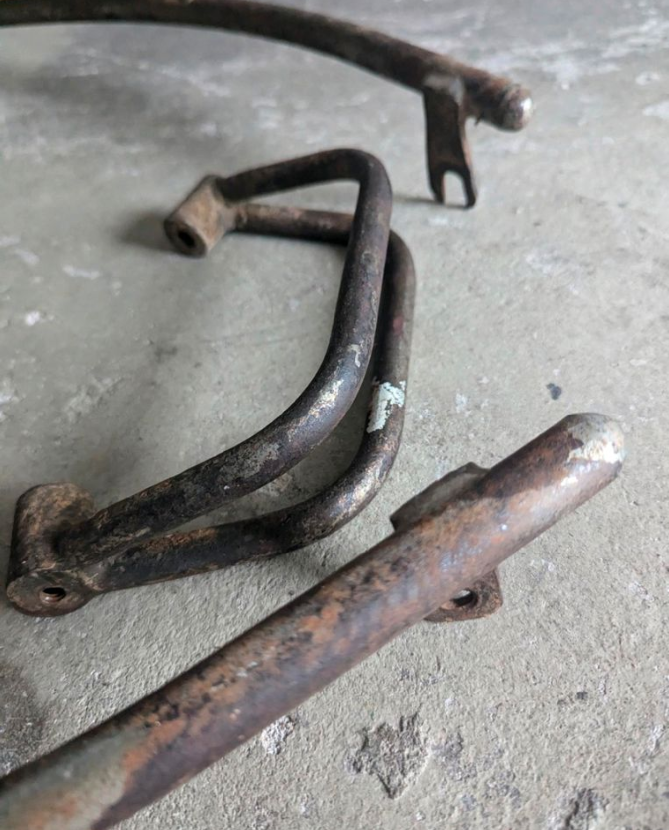

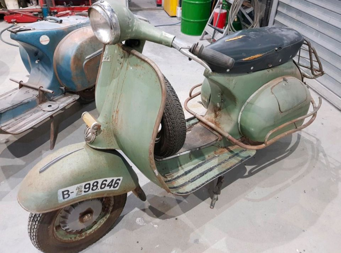

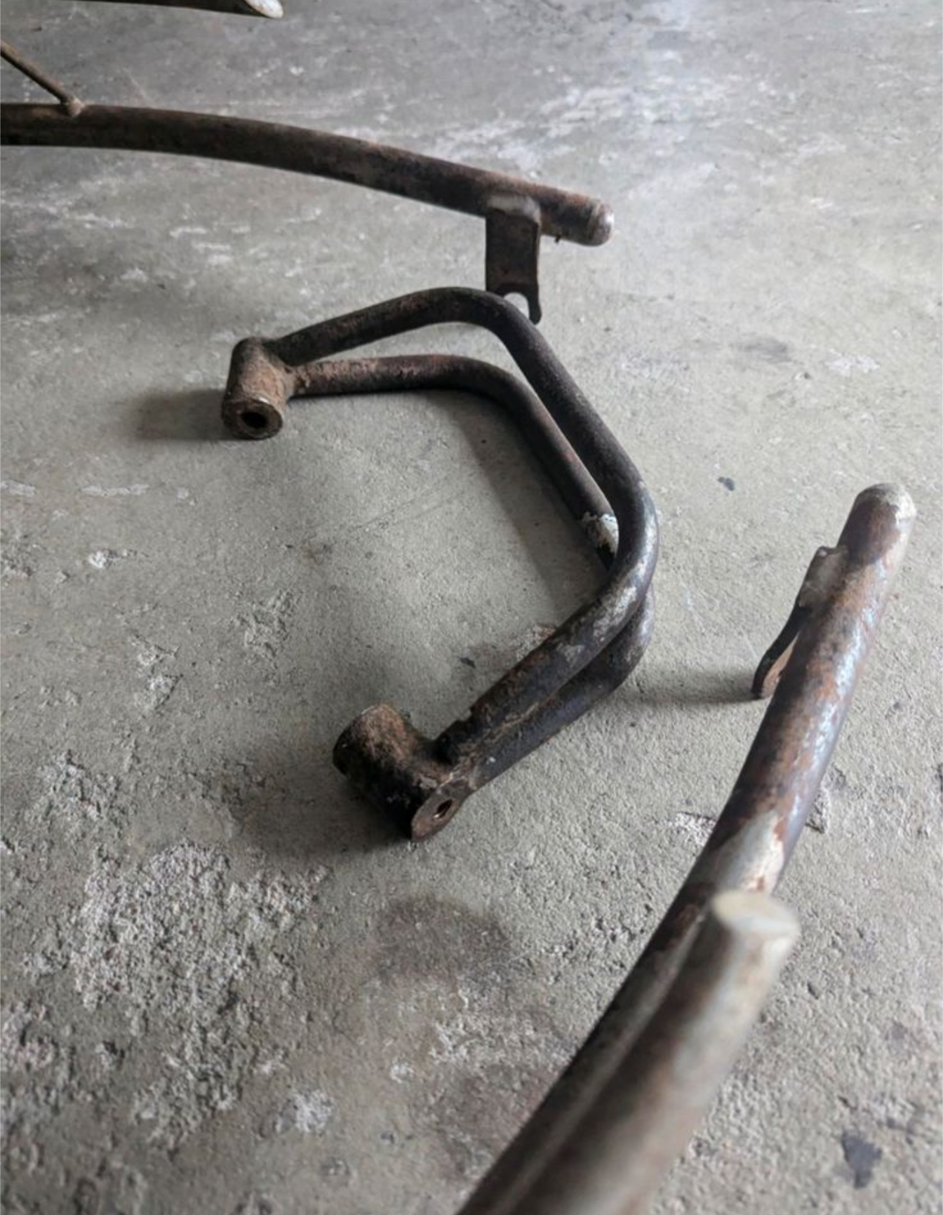

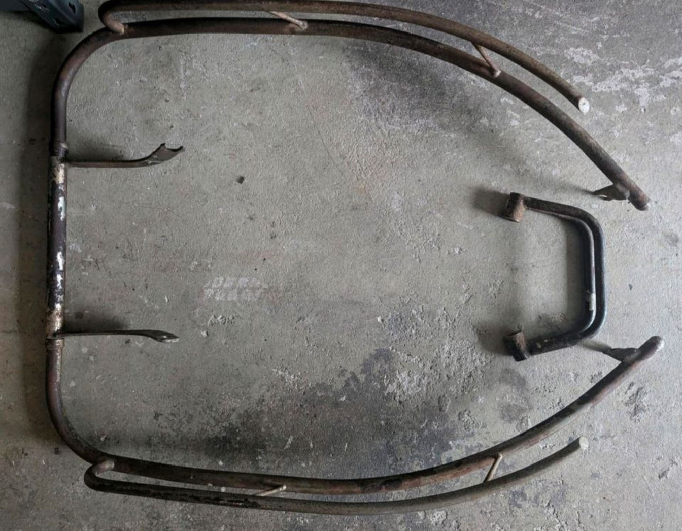

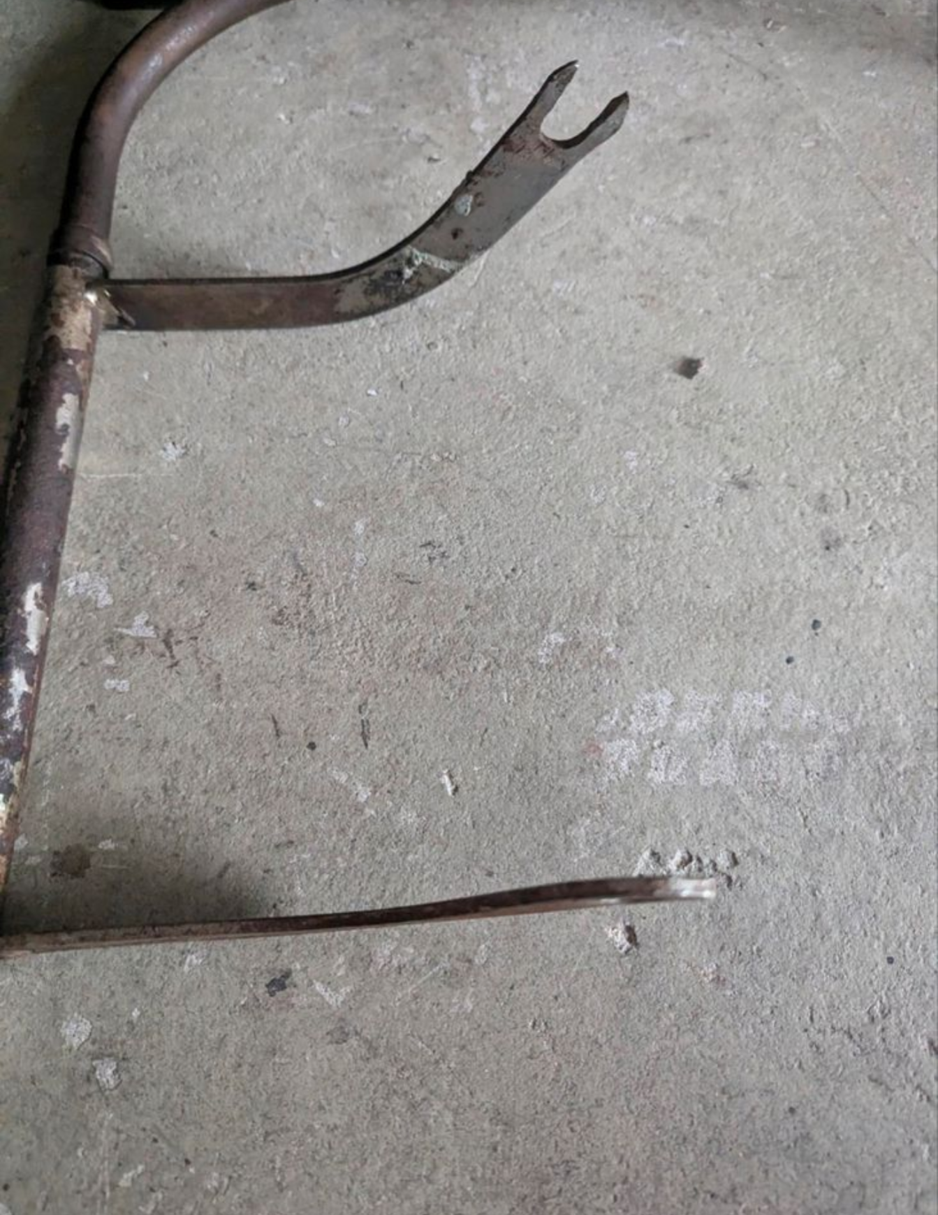

  8. Meins, befindet sich in 40878. Preis: 35 Euro Ich biete hier ein echtes Raritäts-Ersatzteil an: Sturzbügel für eine Motovespa 150S 1. Serie, Baujahr 1961. Diese waren original an meiner Vespa montiert, werden aber nach der Restauration nicht mehr benötigt. Hinweis zur Montage: die Bügel werden vorn unter der Motortraversenschraube befestigt und hinten im Rahmen. Dafür müssen zwei Löcher im Rahmen vorhanden sein – siehe hierzu auch das letzte Bild in der Anzeige. Die zwei benötigten Schrauben (idealerweise Flügelschrauben) sind nicht Teil des Angebots, können aber problemlos im Baumarkt besorgt werden. Gereinigt bzw konserviert wurden sie nicht, ist mit sehr wenig Aufwand möglich. ✅ Vertrauensvoller Kauf ✅ Bei Fragen gerne jederzeit bei mir melden ⭐ ABHOLUNG Abholung in 40878 Ratingen nach vorheriger Rücksprache oder Versand für 7,69 Euro. ⭐ BEZAHLUNG Die Bezahlung ist per Barzahlung (Abholung vor Ort) oder PayPal möglich. ⭐ RECHTLICHES Es handelt sich um einen Privatverkauf. Alle Angaben in dieser Anzeige wurden meinerseits nach bestem Wissen und Gewissen gemacht. Eine Begutachtung der Ware ist nach Vereinbarung möglich und erwünscht. Mit dem Kauf erklärst Du Dich ausdrücklich damit einverstanden, auf Garantie- und Rechtsansprüche mir gegenüber zu verzichten. Alle Angaben ohne Gewähr.
