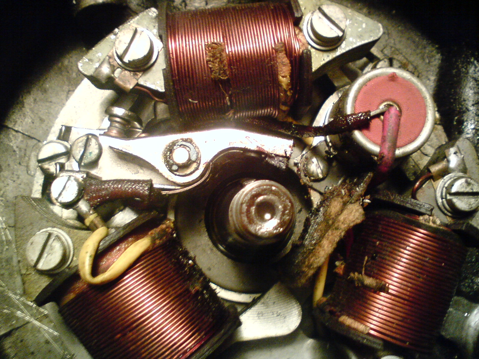

  1. Moin! also ich habe eine VBB1T mit Batterie und die folgende Zündgrundplatte mit dem gelben Kabel, welches du meinst. Vielleicht hilft das schon mal weiter!?

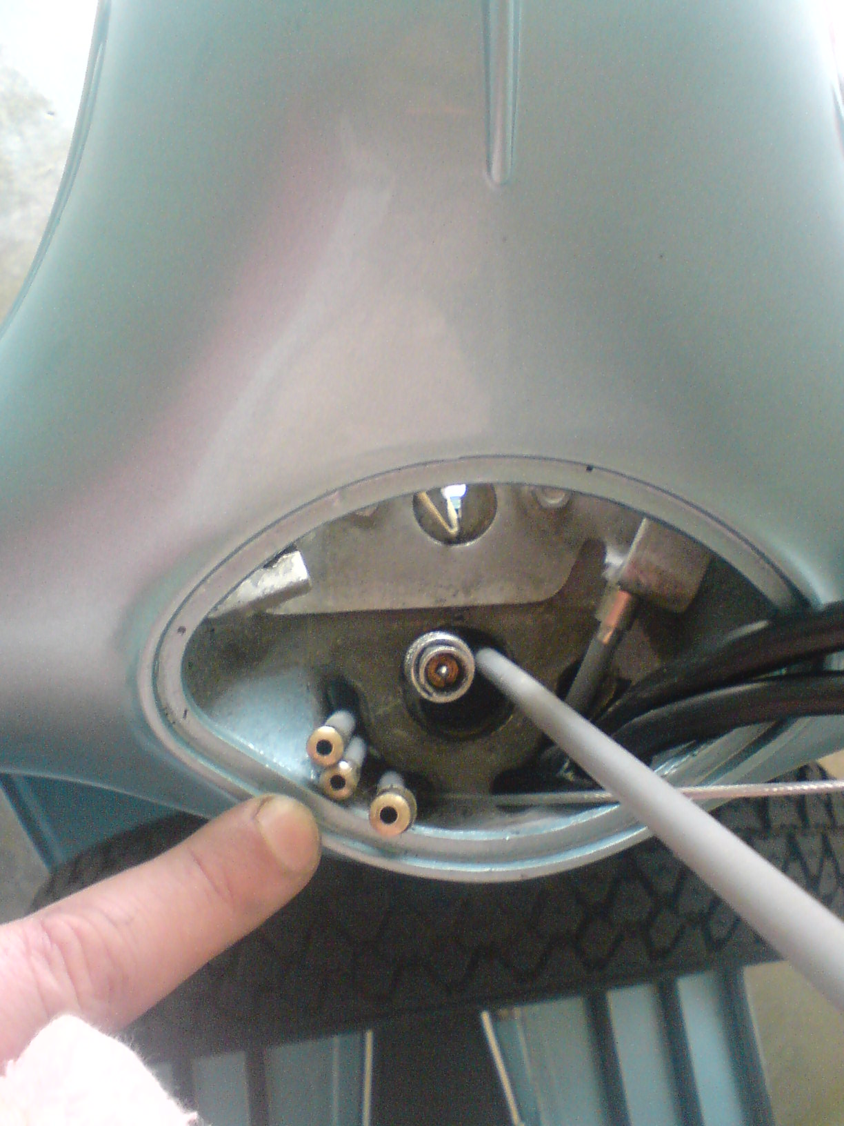

  13. Moin! Schau doch mal beim vnb-report.de unter Tipps und Tricks. Zwar ohne Fotos aber mit guten Tips für den Einbau. Wenn du oben die Lenkkopfschrauben löst, rutscht die Gabel nach unten. Also am besten unten abstützen und hinter dem Kotflügel was in die Öffnung legen, sonst kann es sein, dass die Kugeln vom unteren Lager im Rahmen verschwinden. Hier mal ein Foto, wie es oben aussieht. Auch hier auf die losen Kugeln achten. Is ne VBB aber glaube is bei ner T4 nicht anders.
