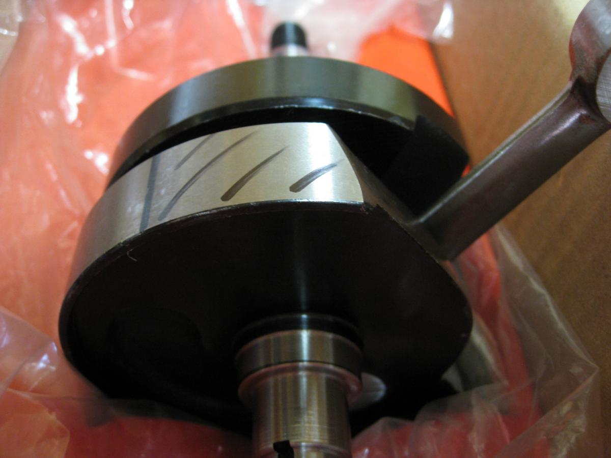

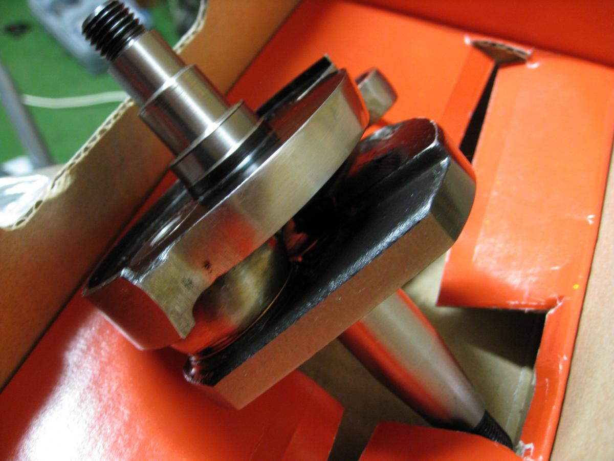

Hab mal ein paar Bilder angehängt! Hat "alles" prima geklappt und schaut auch nicht so blöd aus... Hab eine Gesamt Einlasszeit von ca. 193° (auch schön).... Doch dann bei "genaueren" messen die Ernüchterung Hab die Kurbelwelle jetzt nur richtung früher bearbeitet um auf meine 190-195° zu kommen.... Dann kam das raus: Kolben OT 0° --> Einlass offen Beginnt zu schließen bei 5,5° n.OT, ist kpl. geschlossen bei 41,5° n. OT, UT Beginnt zu öffnen bei 152° v.OT, ist kpl. geöffnet bei 115° v.OT geh ich jetzt recht der annahme das meine Aufteilung so aussieht 152°v.OT u. 41,5°n.OT??? --> nicht so gut oder?? Bitte um Antwort -

Hab mal die ges. Einlasszeit meiner Mazzu-Rennwelle gemessen und komme mit meinem bearbeiteten Drehschiebereinlass auf 150°....um mit meiner Mazzu Rennwelle auf 195° zu kommen müsste da schon noch ganz schön was weg--> siehe Bild Zahlt es sich aus die Welle zubearbeiten--> Verhältniss Aufwand(Fräsen,schleifen,wuchten...) zu Leistungausbeute? Für Antworten wär ich sehr dankbar! kurbelwelle.bmp kurbelwelle.bmp -

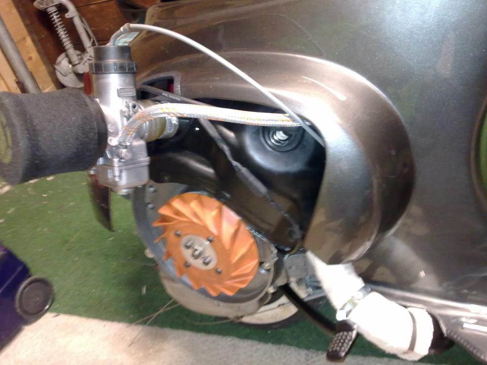

Fahre auch eine PVL mit eigenbau Grundplatte und Eigenbau Adapterplatte für´s Vespatronic Lüfterrad, konnte mit der Adapterplatte genau auf das gewünschte Gewicht kommen (bin bei ca 650g mit Rotor, Adapterplatte und Lüfterrad) und startet einwandfrei..... mfg -
