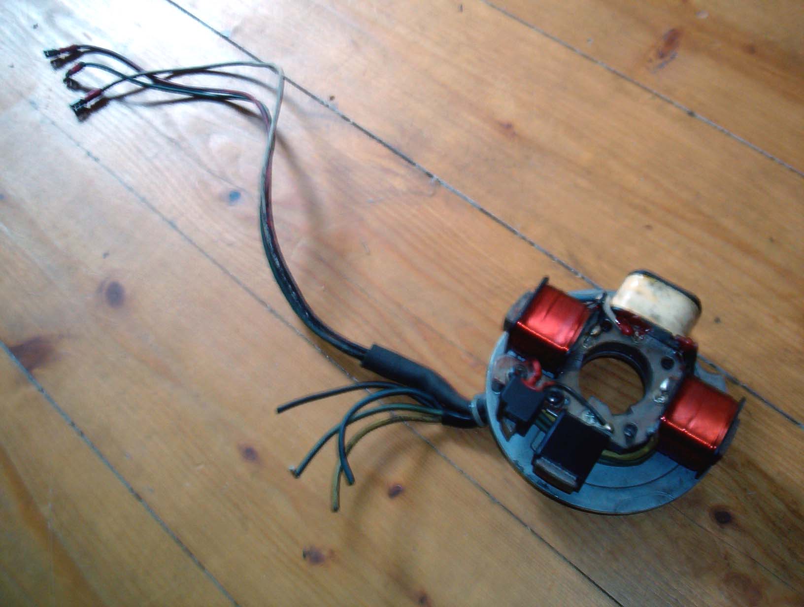

@neunzigplus: Die Aussage ist leider nicht wirklich hilfreich. Oder kannst du mir erklären warum eine 12V ZGP 4 Kabel braucht? Bin zwar keine El.-Profi, aber ich würde meinen, das 3 Kabel vollkommen ausreichen müssten um die 2 restlichen Spulen zu verbinden, oder? So wie es aussieht ist Masse bei mir Schwarz, dann habe ich einmal Blau von Spule 1 und einmal Gelb von Spule 2 Ausgang. Das Grünekabel hängt mit an der Spule für die Zündung und ist somit wohl nur für den Killschalter, oder? Weiß jemand ob es besser wäre die Beiden Spulen in Reihe zu schalten um so eine höhere Leistung zu erreichen? Nochmals Besten Dank für die Hilfe Fabian

Hi, ein Polrad gab es mit dazu. Hoffe das dies auch passt?!? Es scheint sich wirklich um die ZGP einer Rush zu handeln Aber wieso die 4 Kabel hat weiß ich leider auch nicht.

Hi, ich habe die ZGP, wie auf dem Bild zu sehen, von einem Forums Mitglied gekauft, um meine V50 mit 12V und gutem Licht auszustatten. Da ich sowieso den Motor gespalten hatte, habe ich auch die Kurbelwelle gegen eine 20/20 KW aus eine PK verbaut. Das Komplett-Set, was mir angeboten wurde war preislich ok und entsprach meinen Vorstellung. Mit dabei war eben die ZGP, ein Polrad, Zündspule und ein 5poliger Spannungsregler. Jetzt kenne ich aber eigenltich nur die ZGP mit 5 Spulen und entweder 5 oder 3 Kabeln (abhängig von der Batterie). Leider habe ich auch keinen Schaltplan gefunden, der diese ZGP abbildet. Jetzt wüsste ich natürlich gerne, ob die ZGP eine gute Leistung bringt, oder ob auch hier eine Spule in Reihe gehängt werden muss? Ich habe an dem Kabelstrang der zum Spannungsregler gehört 4 Kabel mit Blau, Grün, Gelb und Schwarz. Wer kann mir sagen welches Kabel wo hin muss??? (und warum es 4 Kabel sind) Vielen Dank Fabian
