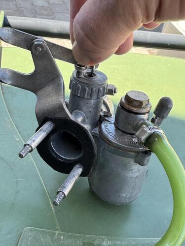

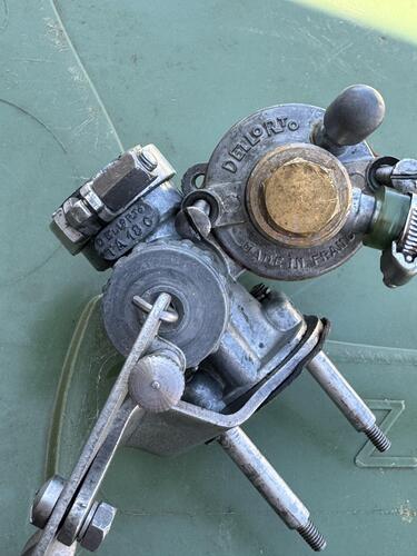

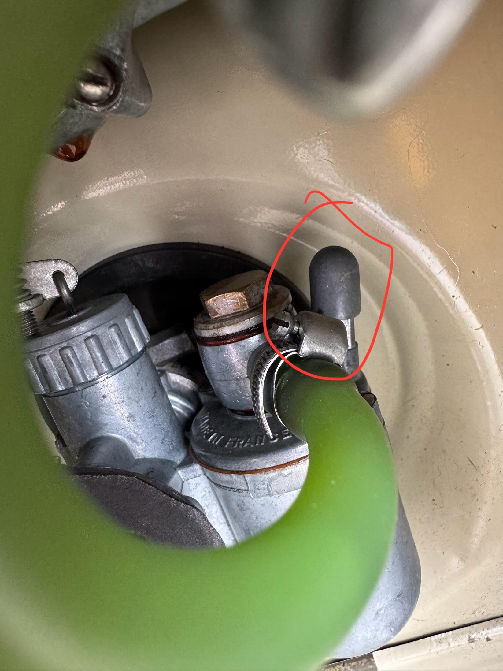

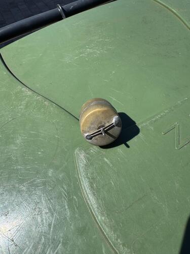

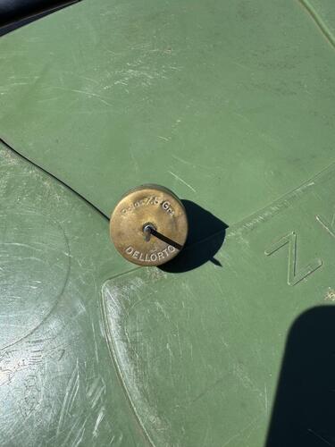

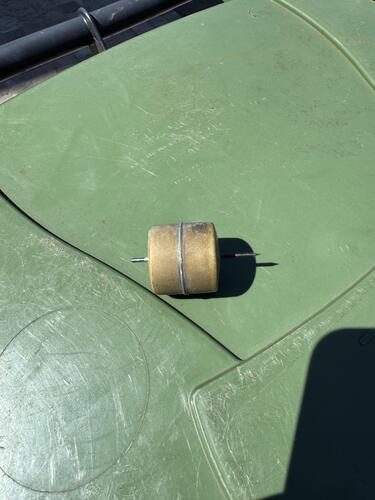

Ich schildere hier noch einmal mein Problem: Acma V56 geht immer nach etwa derselben Strecke aus (wenige Hundert Meter) und dann nicht mehr an. Nun habe ich den Vergaser zerlegt, um zu überprüfen ob der Schwimmer voll läuft, was ein bekanntes Problem sein soll. Einige Minuten in Wasser getunkt, er ist aber dicht... Benzinzufuhr passt auch 100%ig. Hat hier jemand noch eine Idee? Ev. ist die Zündung schuld? Was könnte ich diesbezüglich probieren?
Und in welcher Situation braucht man den? Benzinhahn auf sollte doch eigentlich reichen, um die Kammer zu füllen..
