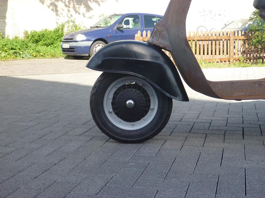

Loperamit antwortete auf Mr.Green's Thema in Kaufberatung/Verkaufsberatung für Vespa und Lambretta RollerDer Super Flügel passt auch bei 10 Zoll , ich hab aber ne PX Gabel die 60mm gekürzt wurde , da passt nen ss180 Kotflügel mit sehr kleinen Änderungen super drauf , deswegen der Flügel , damit ich nicht auf XL Gabel umbauen muss Mfg Loperamit Edit : Ich war mal so frei und hab nen Super Topic aufgemacht http://www.germanscooterforum.de/topic/242981-das-vespa-super-topic/ Vieleicht kann ja nen Admin das Offtopic von hier dahin verschieben Mfg Loperamit- 125er Super

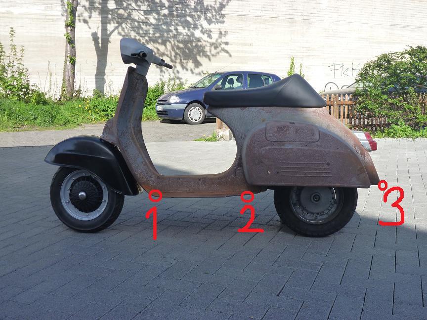

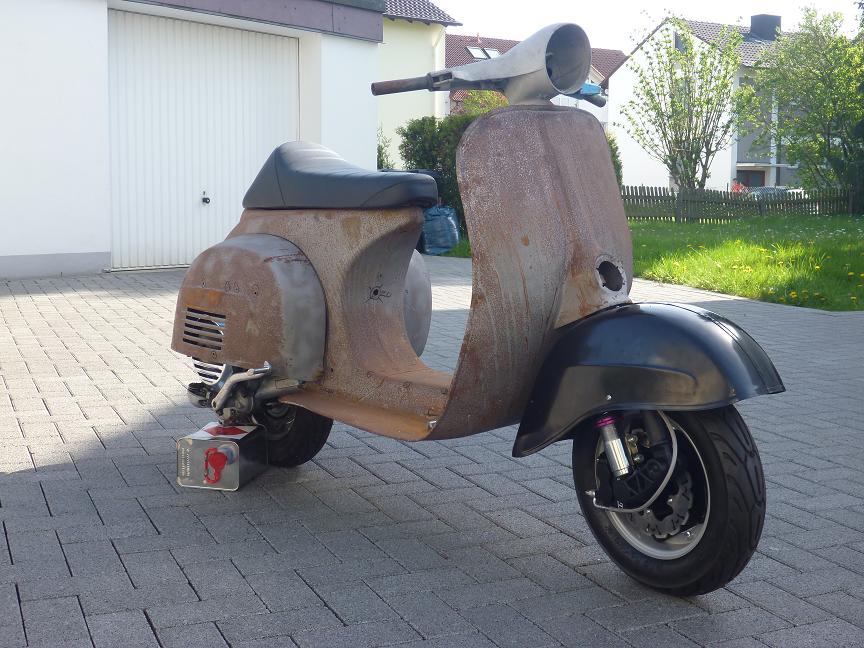

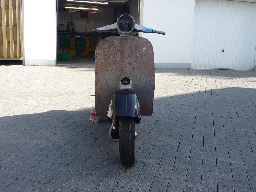

Hallo Zusammen Ich bin grad dabei eine Vespa Super 150 VBC aufzubauen und ich bin in den letzten Zügen des Dry Builds. Neu in die Vespa gekommen ist nen PX Motor mit 10 Zoll ( original sind ja 8 Zoll verbaut ) und ne Scheibenbremsgabel mit ss180 Flügel ( original Sprint Gabel hab ich auch noch ) Stoßdämpfer hinten wie in PX mit Sechskant und PX Länge. Irgend wie hab ich aber das Gefühl das der Roller insgesamt nen bisschen hoch ist kann aber auch sein das ich das nur meine weil ich hab auch keine Vergleichsmöglichkeit mit ner Sprint oder Rally oder anderem. Vieleicht kann mir jemand mal die 3 Werte abgleichen , damit ich sehe wie hoch der Roller im Vergleich ist. Trittbrett kurz vor der Rundung ( tiefste Stelle) ist 24,0 cm zum Boden Trittbrett ganz hinten an der Backe 24,5 zum Boden Heck ( an der unteren Kante der Karosse ) 29 cm zum Boden Habs auf einem Bild noch mal rein gezeichtet Wäre cool wenns einer messen würde Und ich brauch noch ne Meinung zu der Position des Kotflügels , ob der näher ans Beinschild muss ?? Ich meine der sitzt ganz gut , schau mir seid einer STunde Bilder in der Galerie an ab das so passt. Mfg Loperamit- Parmakit SP 09
