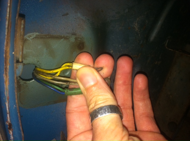

xaver_hoffmann antwortete auf xaver_hoffmann's Thema in Vespa Rally, Sprint, VNA, VNB, VBB, V125, etc.Okay, ein paar neue Erkenntnisse: 1. Hupe ist ne Schnarre :) 2. Schnarre und Bremslicht funktionieren prima wenn einfach gelb auf blau/grün gepatcht wird. Grau hängt nirgends. Werd mal ein bisschen rumfahren und schaun obs die Lämpchen schrottet. Kann ja zum Spannungsabbau bei Vollgasfahrt hupen :D Merci für die ganzen Infos! PS: Braucht jemand ne neue 6V Batterie und einen Brückengleichrichter? :)

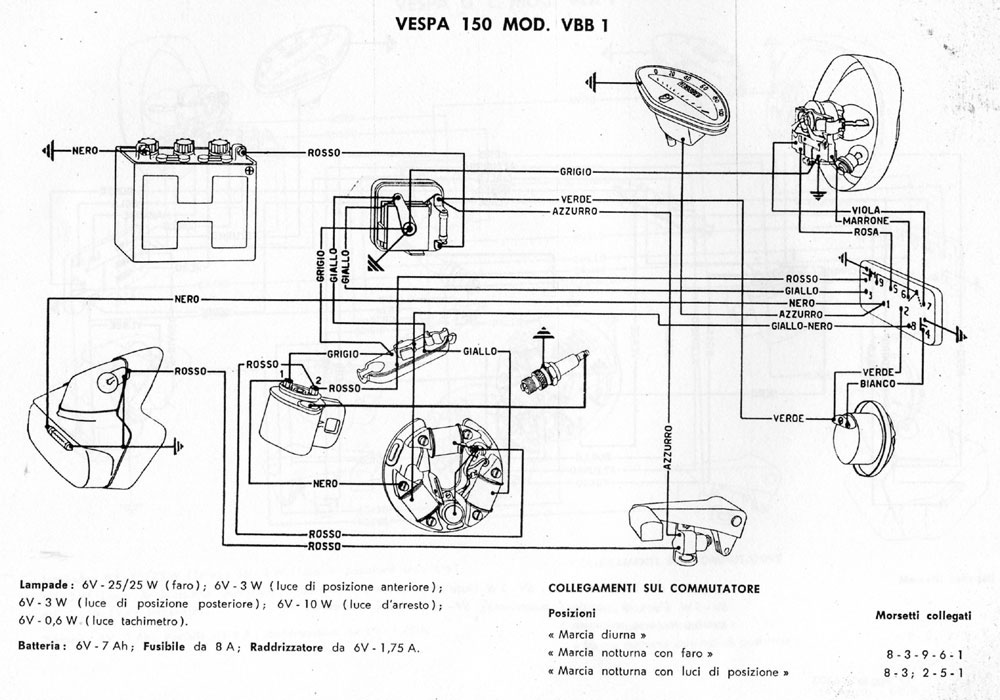

xaver_hoffmann antwortete auf xaver_hoffmann's Thema in Vespa Rally, Sprint, VNA, VNB, VBB, V125, etc.Servus, bin jetzt einen Schritt weiter und hab mir eine Batterie und einen Brückengleichrichter im Elektronikladen besorgt. Hab jetzt bloss leicht Schwierigkeiten bei der Pin Belegung. Ich hab 3 Kabel die aus dem Rahmen kommen: - Doppel Gelb (Lichtmaschine?) - Blau/Grün (Hupe, Bremslicht) - Doppel Grau (?) Rot kommt dann noch von der Batterie an den Gleichrichter. Wie muss ich das jetzt anschliessen, bin Elektronik Unwissender. Der Gleichrichter hat 2 x Welle und einmal Plus und einmal Minus. Ich würde jetzt gelb von der Lichtmaschine auf Welle legen und das Plus von der Batterie auf PLUS am Gleichrichter. Kommt dann blau/grün auch einfach auf PLUS? Und wo kommt Doppelgrau ran? Merci vielmals! PS: Ich weiß, es gibt schon ein paar Beiträge dazu, aber die Belegung geht daraus auch nicht hervor,,,

xaver_hoffmann antwortete auf xaver_hoffmann's Thema in Vespa Rally, Sprint, VNA, VNB, VBB, V125, etc.Merci! EDIT: Hast Recht, scheint als ob beide VBB1T mit Batterie waren, aber unterschiedlicher Schaltplan.

Servus, hab mal eine kurze Frage zur VBB. Hab mir eine gekauft und erst mal Motor- und Gabelrevision gemacht, mittlerweile wieder alles zusammengebaut. Gestern mal kur angeworfen, läuft auch gut, bis auf Bremslicht und Hupe, die gehen nicht. Hab jetzt über die Suche rausgefunden, das manche VBBs eine Batterie hatten (meine hat keine drin) die für genau die beiden Verbraucher benötigt wird. Aber anscheinend nicht alle VBBs. Kann ich rausfinden obs daran liegt? Meine VBB hat die Nummer VBB1T140*** also ne '62er. Grüße, -Xav
