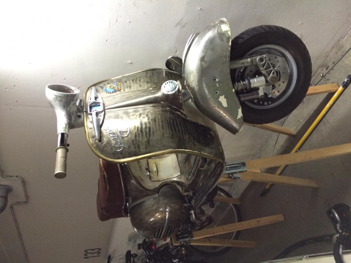

Brauche Hilfe: Probleme Tachowelle XL2 Gabel in T3
Update: Problembeschreibung oben. Cheers
Servus, Mein Umrüstprojekt (XL2 Gabel & Grimeca in T3) nimmt langsam Formen an. Jetzt hänge ich am Anschluss der Tachowelle an die Grimeca. Die originale T3 Welle hat folgende Masse: - Ø 4,7mm - Anschluss Ø innen oben 10,0 - unten 11,5mm - Tachoseelen-Ø oben 1,7mm unten 2,7 mm - Anschluss unten geschraubt in die Ritzelführung Die Grimeca ist für PX/ PK Welle ausgelegt. Der Anschluss wird geklemmt anstatt geschraubt & der Ø Außen ist dicker. Frage: gibts ein Tacho-Umrüstkit um den originalen VDO weiter zu nützen? Welche Tachowelle kann ich verwenden? Danke
Adapter für Grimca Bremspumpe Messerschmitt T3
daeumilin antwortete auf daeumilin's Thema in Heinkel, Zündapp, Messerschmitt, Bajaj etc. und Rollergespanne....Gabel habe ich nun. Hab beim PSI & CS Adapter vom Verbau von Vollhydralischen Brempumpen gesehen. Diese sind nur für Lagerframes GS160 / VNB etc. freigeben nicht für Wideframes. Hotline konnte mir auch nur einen wage Auskunft geben. Frage: wer hat den Adapter verbaut, und welchen? z.b. http://www.sip-scootershop.com/de/products/bremspumpenhalter+scootrs+_56377530 Cheers
