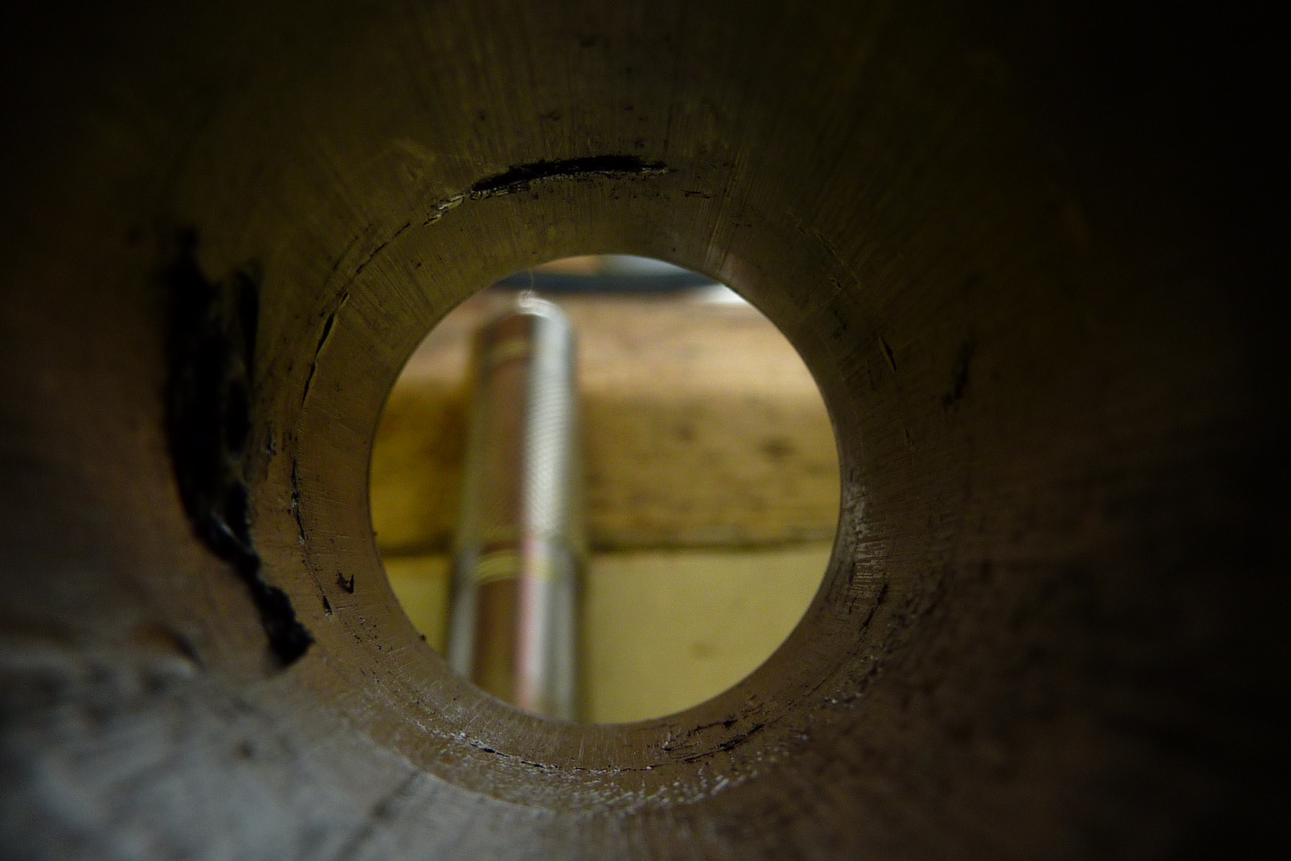

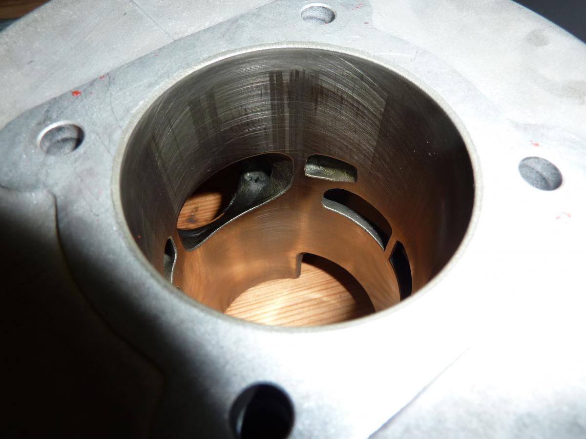

Hallo Leute, erstmal Danke für die schnellen Antworten. Ehrlicherweise hab ich nicht die ganz große Erfahrung daher frag ich vorsichtshalber bei euch nach. So ein Laufbahnbild ist mir bisher noch nicht untergekommen, daher bin/war ich verunsichert. Anderseits, nach so kurzer Laufzeit, hab ich noch nie einen neuen Zylinder gezogen. Das Kit wird an einen Freund weitergegeben und da möchte ich Transparenz bei Unsicherheiten haben. Der kann jetzt hier mitlesen und ist damit auch auf der sicheren Seite. Bezüglich Kolbenring. Ich hab ein Bild von einem Quattrini-Kolbenring, da ist auf einer Seite ein N drauf, um den richtig herum einzubauen. Bei mir ist eine Seite Schwarz die andere Silber. Welche sollte da nach oben? Sorry, für die Diskussion. -
Quattrini M1 L- Wer hat ihn, was kann er wirklich?
Flow29 antwortete auf vespetta's Thema in Vespa V50, Primavera, ET3, PK, ETS etc.

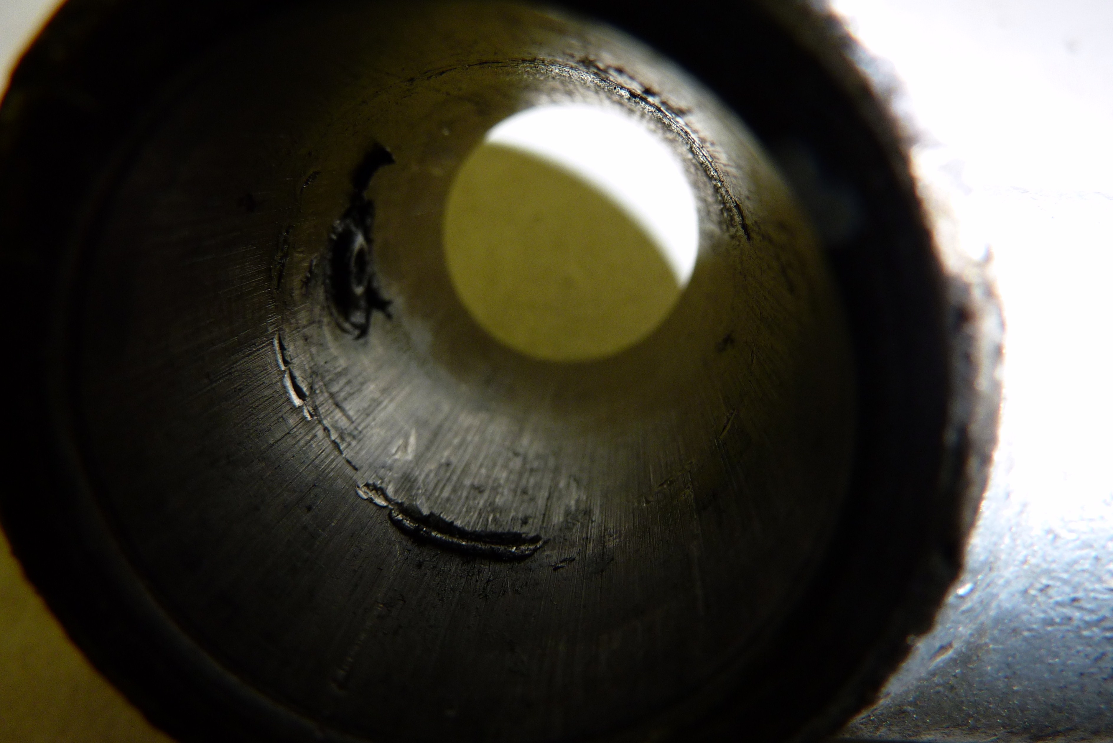

Hallo Gsfler, könnt ihr mir erklären was hierbei die Ursache war? Der Motor ist nur ein paar Minuten im Montageständer gelaufen. Während dieser Zeit wurden auch die bekannten Stellen mit Bremsenreiniger abgesprüht, Keine Veränderung beim Motorlauf. 33 PWK, Clip zweite Kerbe v.o., HD 142, ND 42, Schieber 6.0 (alles original Keihin). Gemisch 3 %, NGKB9HS, Zylinder mit 13 Nm festgezogen. Einen Tipp hab ich bekommen. Ev. Kolbenring falsch herum drauf. Was kann ich tun oder bastle ich mir jetzt einen 400,-- Euro Aschenbecher daraus? Vielen Dank für Hinweise. -
