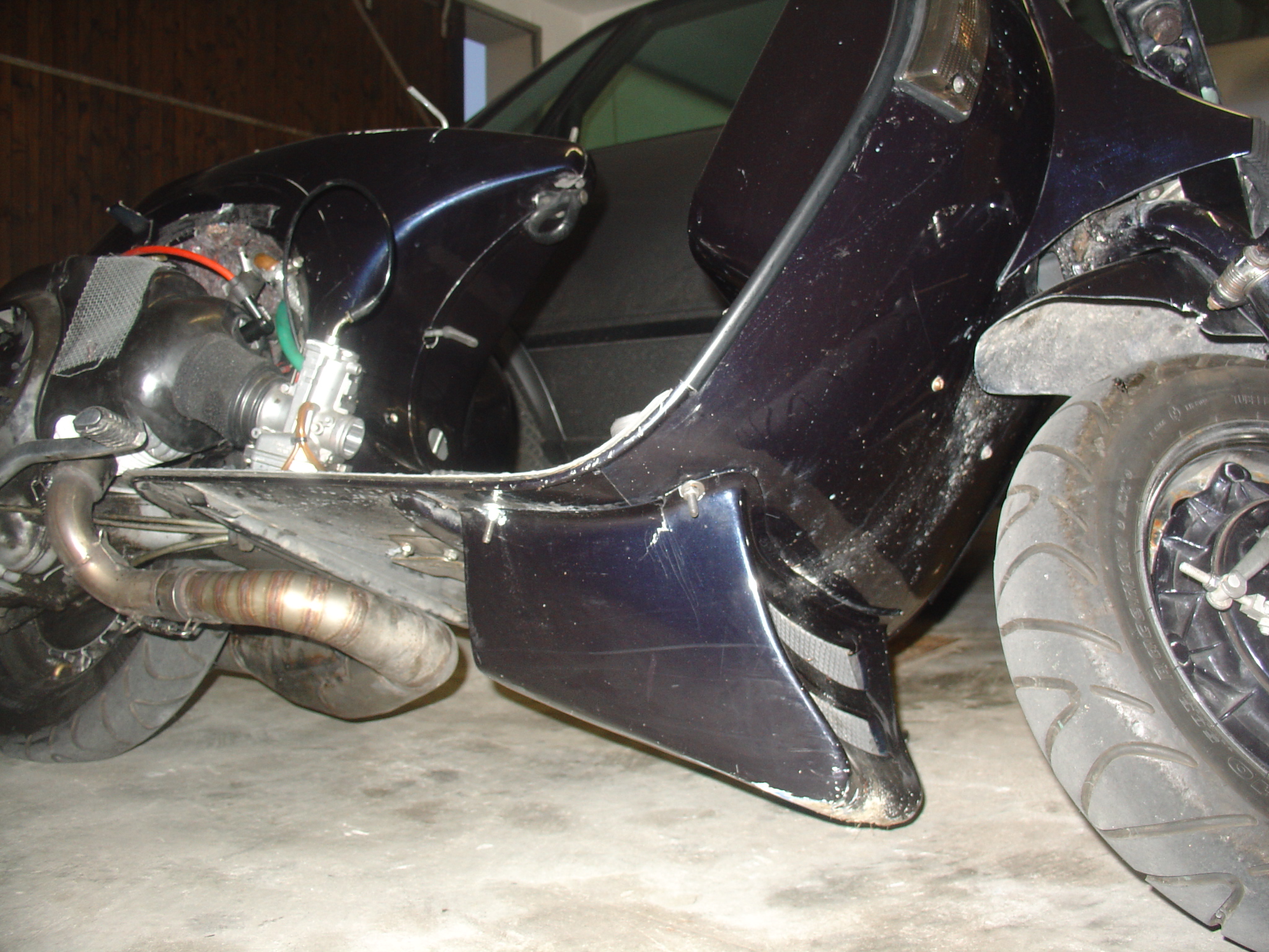

  18. So schaut das bei uns aus. Anhand des Spoilers siehst du das er tief ist,aber der Töff hat noch nie aufgesessen.
  19. Da haste schon recht schaut lecker aus dein ESD.Bringt er den etwas Akustictechnisch gesehen
  20. Das passt schon.Dachte auch erst als ich den S&S aus der Kiste holte ,Wow ist das ein Ding,geht das überhaupt? Ging bis jetzt gut,ohne Kontakt.Ok extreme Schräglage und Bodenwelle ist ne ungünstige Verbindung.

  22. Hallo Gemeinde Gibt es für den Keihin AS sowas wie ne Grundeinstellung,also Gemischschraube ganz rein dann 2 Umdrehungen wieder nach draußen,lehrlaufschraube das gleiche? Wechsel jetzt schon seit 10:00 dauernd die Düsen und irgendwie komm ich nicht auf den Nenner.Läuft nur wenn ich am Gashahn ise-dreh,Standgas nicht möglich.Tut 4Tackten und raucht übel aus den Töff.Motor wurde gemacht,alles neu,dürfte von daher keine Probleme machen.Hab die bedüsung aus meinen Keihin übernommen,weil ich dachte so in etwa wird das passen.
