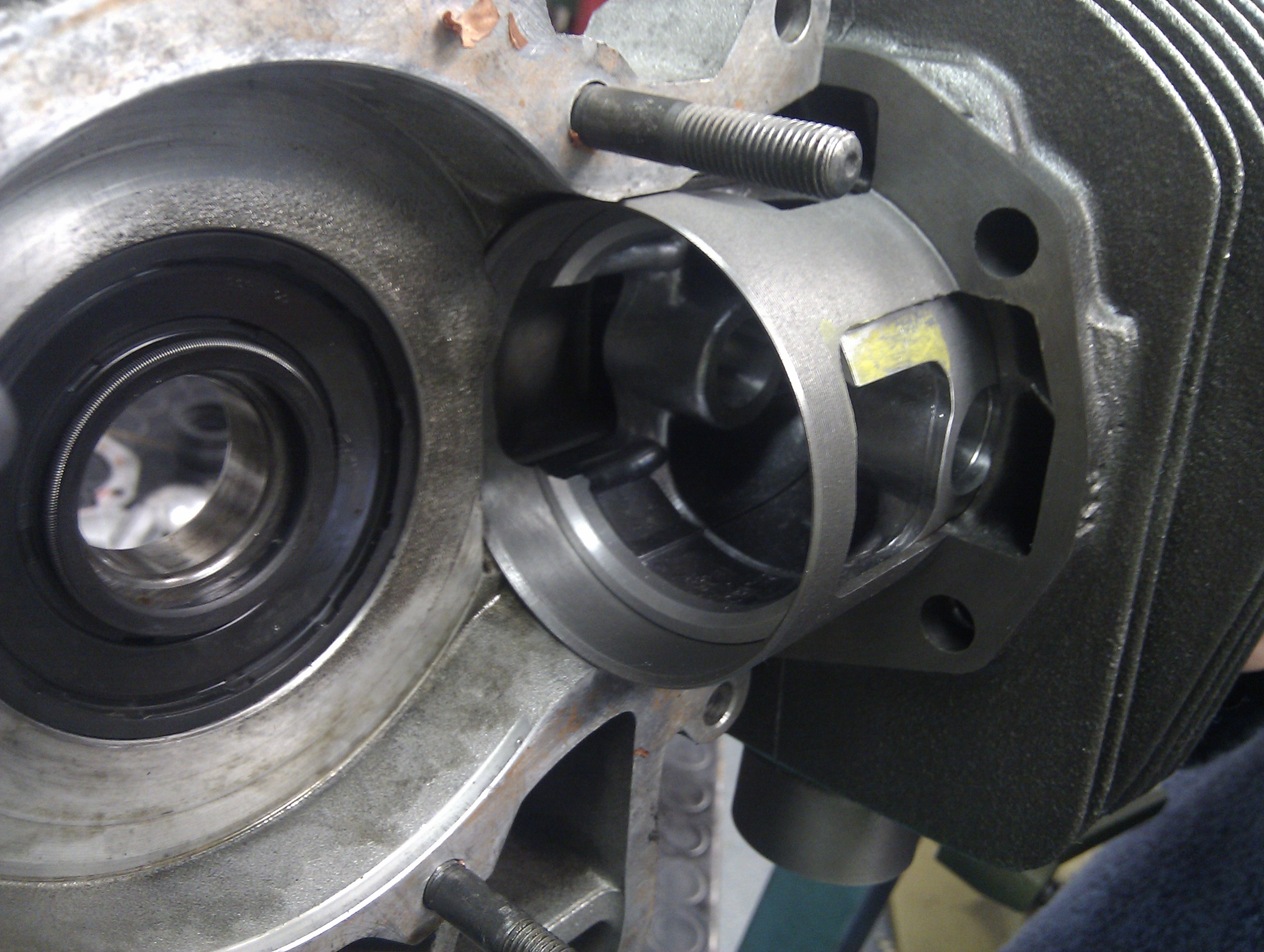

  13. *grins* -> so in etwa hatte ich mir die Antwort vorgestellt.^^ ja nur immer raus ALLE Beiträge sind willkommen. Aber um es nochmal deutlich zu machen: Die Frage war ob der Gelb markierte Bereich am Hemd weg darf um den Strömer freizugeben. Oder ob das keinen Sinn macht bzw. instabil wird. Die Kiste wird genau so gefahren wie sie zusammen kommt. Da wird NICHT großartig nachgearbeitet.
  14. Hab hier nun reichlich zum Thema fräsen gelesen, hab auch google schon ausgequetscht konnte aber nicht alles finden. Hier sind alle Fräßmeister eingeladen auch zu den noch umstrittenen Themen Senf beizusteuern. 1.Motorblock: Die Überströmer werden an die des Zylinders angepasst, Kanten geglättet. gleiches gilt für den Boostport. 2. Zylinder: Steg am Zylinderfuß zwecks Gasfluss kann geöffnet werden. 3. Kolben: Boostportfenster kann erweitert werden die Kanten an den Fluß anzupassen macht hier sicherlich Sinn. Außerdem kann man das Kolbenhemd erweitern um auch hier den Gasfluss zu den Überströmern zu verbessern: Aber ist das auch ohne weiteres Erlaubt ? gibt es Stabilitäts\Wuchtungsprobleme? Konnte das leider in keinem Topic abschließend klären.

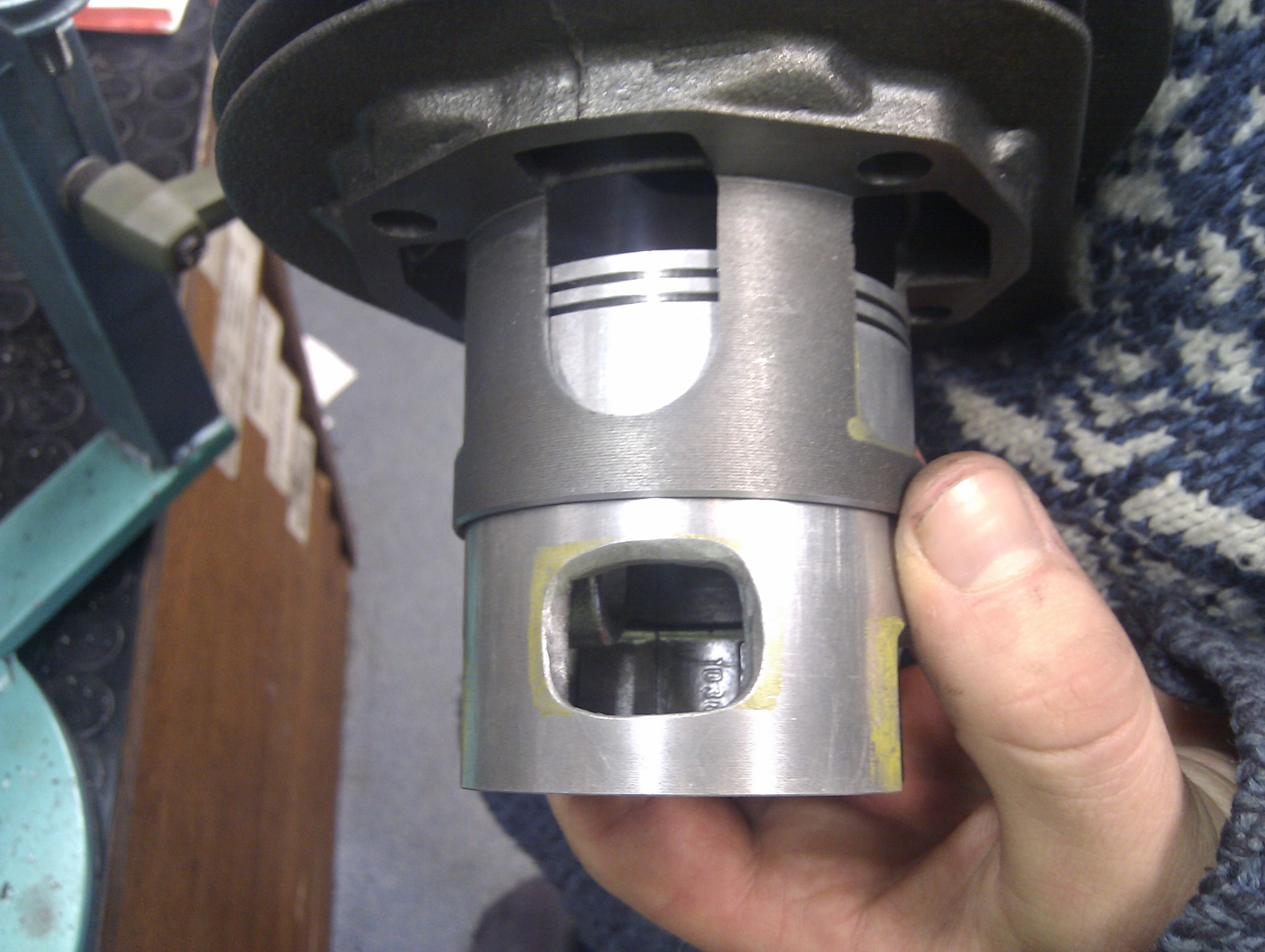

  21. das ist ein 125er PX Block Die Fenster unten am Polinifuß wurden aufgemacht und abgerundet. (soweit das geht. mit dem Fräser bekommt man da ja keine mathematisch akzeptierbaren radien hin.) Das einzige was jetzt gerade neu klingt, ist das Spiel zwischen Fuß und Motorblockwand. Ich setze den Zylinder einfach rein, und schnall ihn fest. Ich hab ja selber keinen Einfluss auf das Spiel an dieser Stelle. Nachtrag: Jetzt check ich das erst: also die Dichtfläche sollte schon plan gewesen sein. sonst hätte ich dabei wohl bauchschmerzen gehabt. Es war auch eine 1mm Fußdichtung drin: Der Motor hätte bestimmt böse falschluft gezogen wenn die Dichtfläche nicht plangewesen wäre. Aber genau vermessen hab ich das nicht. Klingt sehr plausibel. Wenn die Dichtfläche leicht rund wäre, ergäbe das böse Schwingungen. Wenn man dann noch die Resonanzfrequenz vom Zylinder trifft dann gute Nacht.
