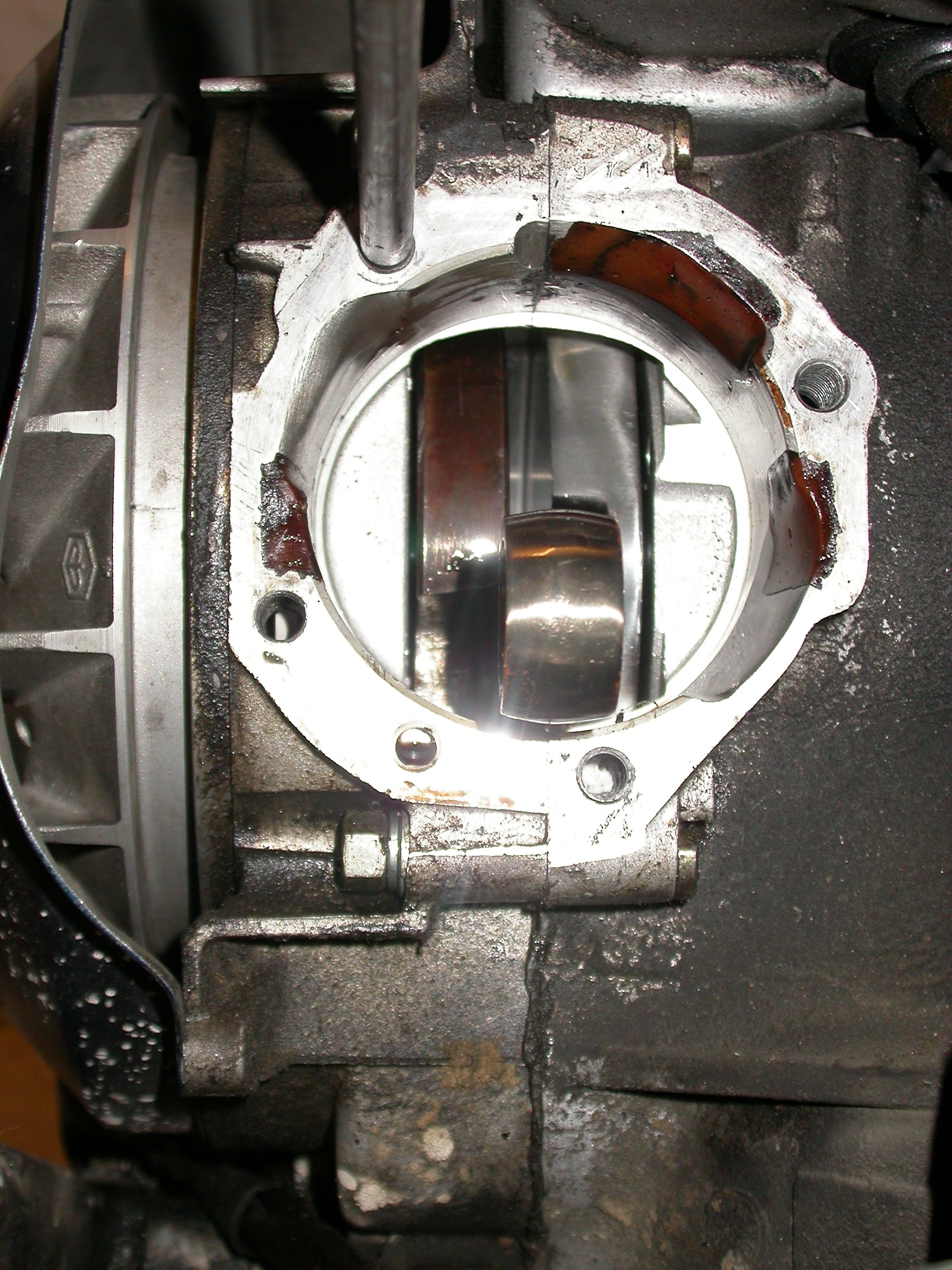

Ist ein guter-alter PX Block ohne Getrenntschmierung aus den 80ern... Ich werde das Ding mit einem Polossi und nem 34er befeuern und da will ich auch ordentlich Dampf von unten heraus haben ... Als alter Oldschool-Polini-Fetischist steh ich auf Drehmoment ! Nach vorne (in Richtung Zylinder) hab ich noch ca. 2 mm vorgezogen maximale Breite verschliffen und nach hinten zu den Polinianleitungs-4mm noch ca weiter 5mm meine Gewindelöcher für den Stehbolzen sind bereits vollkommen freigelegt ... Täuscht vielleicht auf dem Bild (Winkel usw..) Ich hab aber die leidliche Erfahrung gemacht, das wenn man den Einlass zuweit nach hinten aufreist, die Gurke aus dem Drehzahlkeller extrem zum stottern beginnt ! Ausserdem steuert die gelippte-überarbeitete Langhub-Kurbelwelle ja auch noch seinen Teil dazu bei ...wie weit und wann der Einlaß geöffnet ist !? Wenn ich zuweit nach hinten öffne ist dies außerdem ein ONEWAYTICKET ! Erfahrungsbericht eurerseits sind gewünscht ... Grüße Michl PS: sehr geile Welle - Respekt Hr. KABA !!! geht die in Serie ??

OBERFLÄCHE aufrauen und fettfrei machen - Kanäle mit GLASFASERSPACHTEL ! aufgefüllt - Schön rausgefeilt und geschliffen - Hält bei mir seit 15 Jahren ! Die Klötze können nicht herausfallen - und wenn sie sich lockern einfach mit UHU-ENDFEST hineinkleben - Klingt Russisch funktioniert aber genauso wie Kaltmettall ! Natürlich bringt es nicht die Welt ABER: keine Gemischverwirbelungen ! Bessere Gasannahme ! Greez Hauggos -
