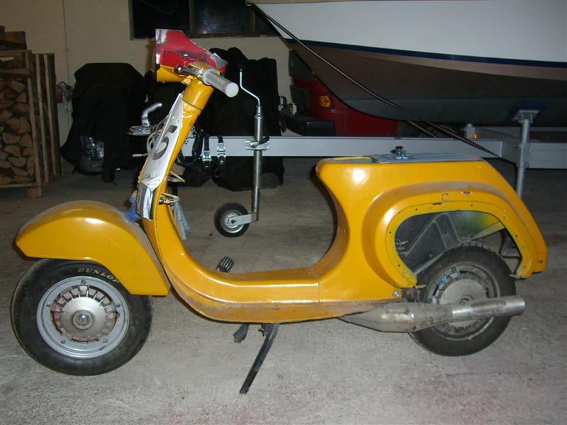

  18. Das ist mein Problem, ich hab einen Prüfstandslauf gemacht und erst nachher geblitzt, und was hab ich gefunden? Wahnsinnige 10° vor OT, hab dann auf ca. 16 gestellt, geht schon etwas besser von unten, hab aber leider keinen Lauf mehr gemacht. Is mir auch egal, denn ich glaube, dass es nur am Zirri liegt. Was anderes, ich bin jetzt mal ein bisschen rumgefahren (ja ich weiß is ned ungefährlich ohne Typenscheun, Zulassung, Nummernschild, Führerschein...). mir ist aufgefallen, dass sie extrem träge gas annimt untenrum, woran kann das liegen?? Nebendüse zu fett?? Mfg Farin
  19. weiß denn keiner was zu verlängern des Zirris, oder hat wer nen günstigen fertigen Jonas PS ich will den Motor nicht mehr spalten vor Deggendorf Mfg Farin
  20. Hab ich so gekauft, leider Jonas kann ich evtl. vom undi haben, aber ich hab leider momentan keine werkstatt und darum kann ich den nicht schweißen und wickels auch nicht... Weiß wer was passiert wenn ich den Zirri verlängere? Mfg Farin
  21. Hallo Leute, Also folgendes Problem: Ich hab ne PK für die ESC gekauft, mit 136er Malossi, 30er Dell'orto, und einem Zirri reverse. Jetzt hab ich also das Problem, dass der Auspuff erst irgendwann mal Druck macht (Diagramm folgt in kürze), also laut P4 hab ich erst bei ca. 6000U/min über 7 PS und das ist eher schlecht! also, bitte überschüttet mich mit anregungen, ideen, vorschlägen, jobangeboten, geld..... Mfg Farin-MCE
