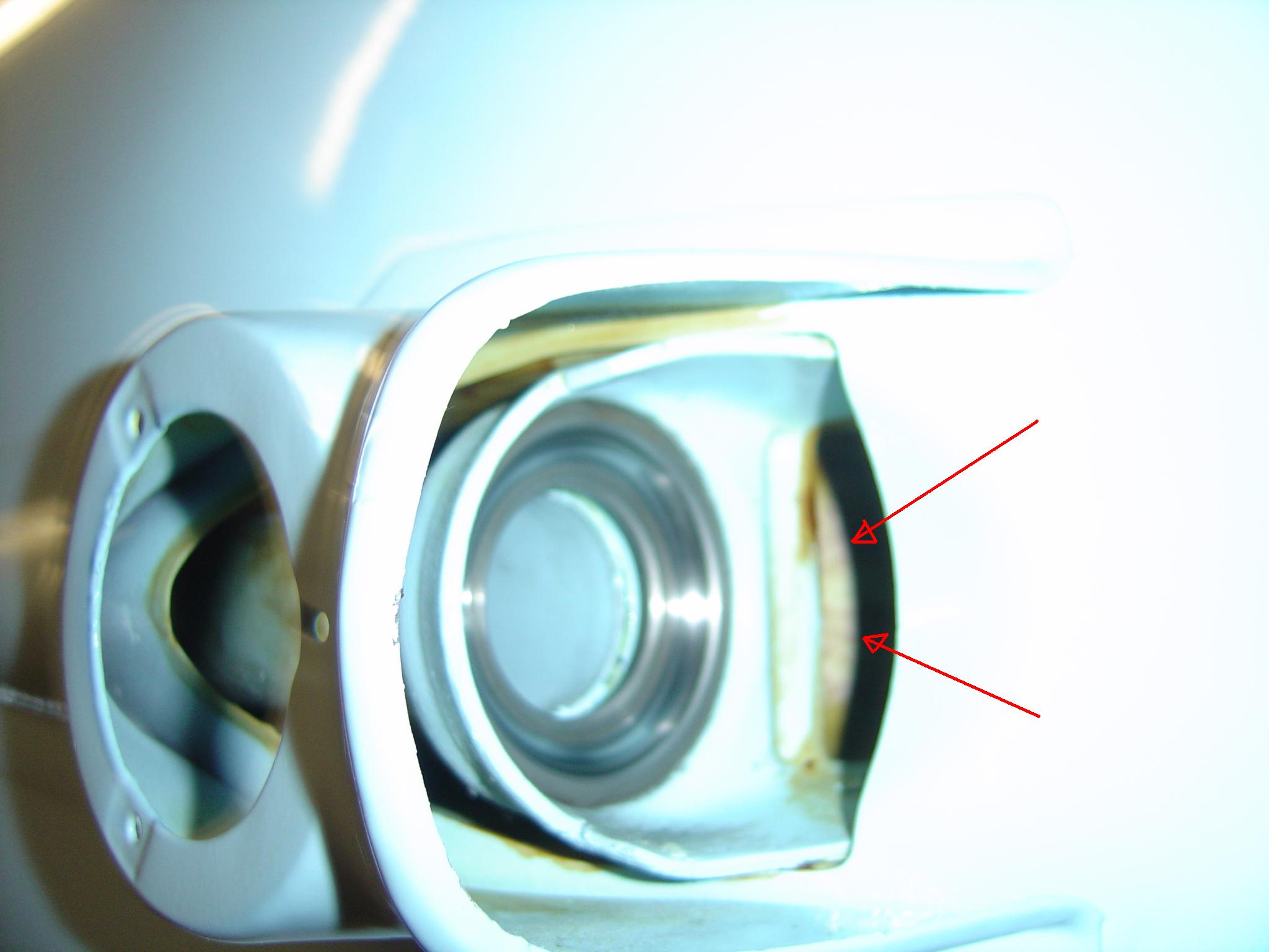

  18. stimmt, die kommen normal wirklich nicht damit in Berührung. Um dies zu verdeutlichen... dort wo die roten Pfeile sind kommen die Züge runter
