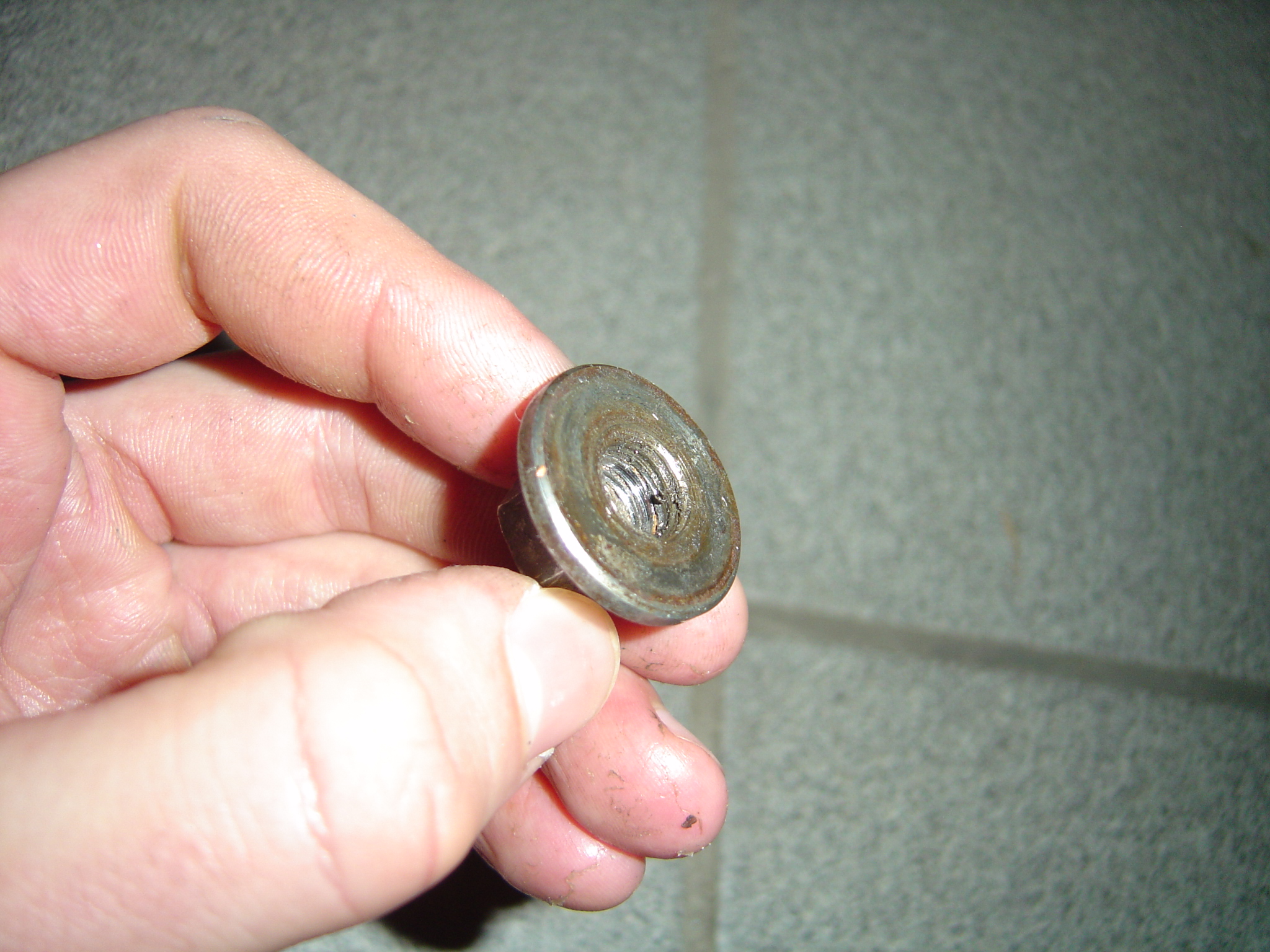

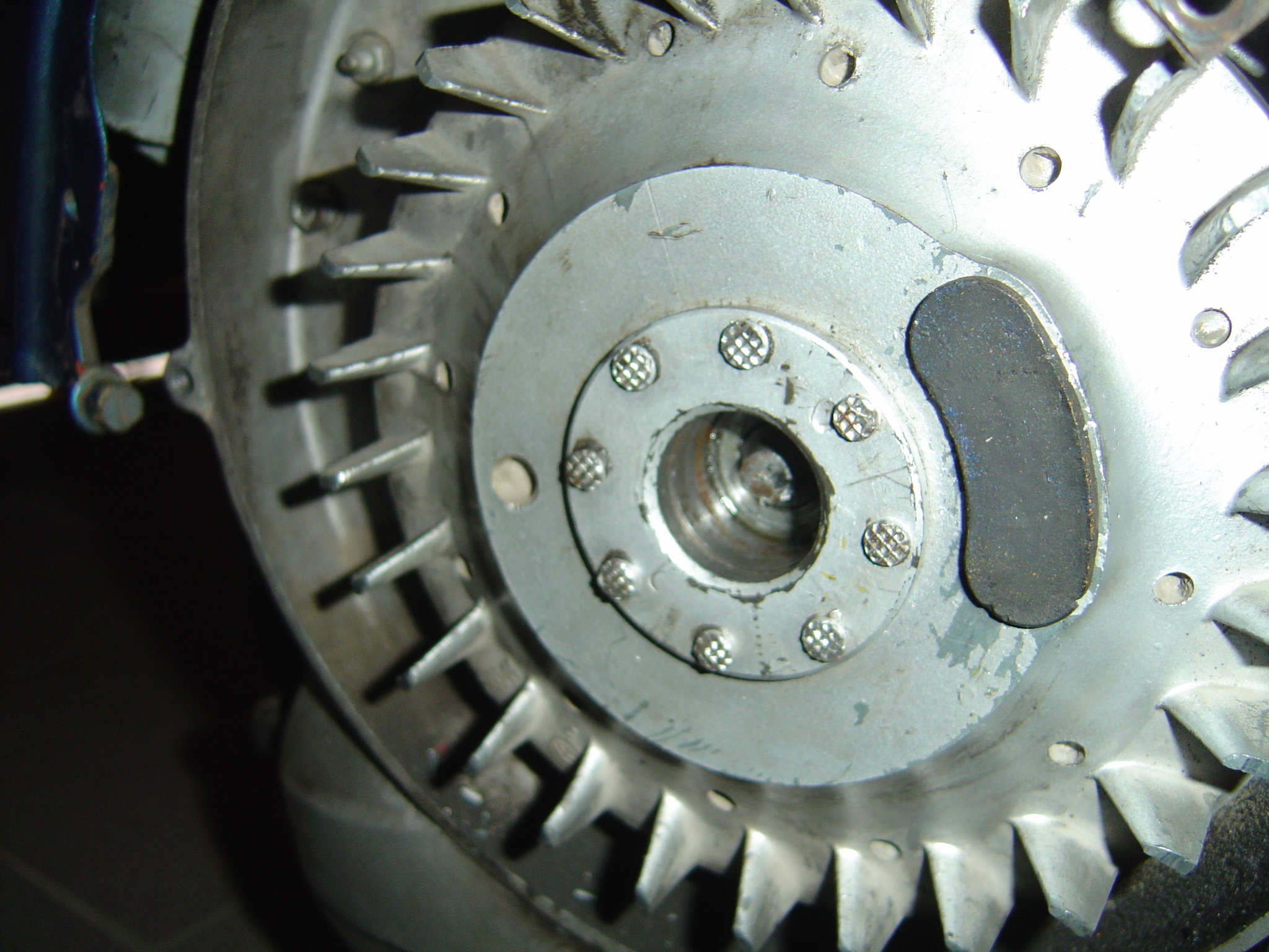

  19. mir is grad eingefallen, dass ich ja sogar n paar fotos gemacht hab... hier einmal der konus: und hier mal noch die tolle mutter:
  20. jo genau... so in der art wars... mutter war runter gedreht um n paar milimeter und raufgepfuscht naja neue kurbelwelle is ja gut und recht, aber dazu muss erst mal das verdammte lüfterrad runter. und zeit hab ich momentan auch nich gerade im überfluss, und der roller gehört mir ja nicht mal.... echt zum kotzen alles. greetz
  21. Hallo zusammen! Hab lange versucht die v50 ordentlich zum laufen zu bringen, aber sie will einfach nicht vielleicht mal kurz als kleine Einleitung: Ich soll ne v50 spezial (3 Gang) für nen Bekannnten zum laufen bringen... hab vor ca. 3 Wochen das gute Stück entgegen genommen und gesagt ich machs... heute ärger ich mich drüber dass ich so ne jemals entgegengenommen hab. (der gute Verkäufer der übrigens auch hier im gsf unterwegs ist hat meines achtens ganz genau gewusst, warum er die kiste los haben will) Hab schon Kupplungsbeläge und Kolbenringe gewechselt... Vergaser gereinigt, neuer Benzinhahn usw.... eben das komplette Programm. Dann lief sie auch ganz ordentlich -> also meinem Bekannten zurück gegeben... am nächsten Tag steht er wieder vor der Haustür und sagt mir dass der Roller nicht mehr anspringt. Ich gleich mal voreilig "Kein Problem, muss ich mir mal die Zündung anschauen.... " und dann der totale Schock: Der Konus war ca. 1 cm abgerissen!... die Mutter unten abgedreht und irgendwie draufgemurkst, sodass das Gewinde auch gleich mal noch kaputt ging beim runterschrauben - also Lüfterrad runter bekommem mit dem Sicherungsring schon mal ausgeschlossen. Dann hab ich es mit nem Abzieher versucht... aber kann man total vergessen... da die Vertiefung auf dem Konus fehlt rutscht der Abzieher jedes mal ab! Hab jetzt schon am Zündkontakt etwas mit Schleifpapier versucht zu schleifen... Zündfunke hat sich augenscheinlich auch etwas verbessert... ist mir sogar 2 mal angesprungen. - aber danach wieder keine chance! (ach ja, abstand vom zündkontakt ist ziemlich genau 0,4 mm) Hab jetzt keine Ahnung mehr was ich noch tun kann... Zündzeitpunkt einstellen kann ich ja so gut wie vergessen. Das komische ist halt, wenn der Motor anspringt läuft er wie die Hölle... da will er schon gar nicht mehr ausgehen! Also wenn jemand noch irgend ne Idee hat, bitte melden Gruß Muggi
