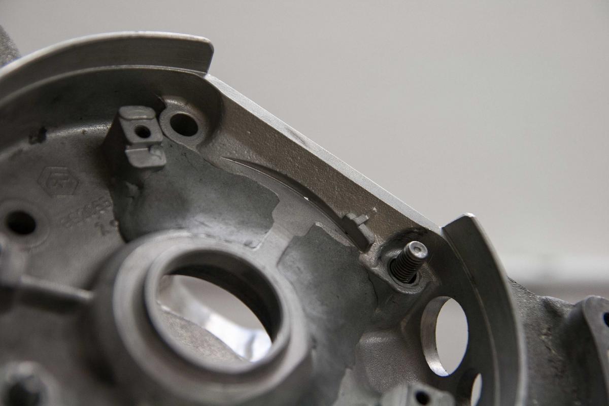

  6. Hi Leute, Meine Frage ist zwar ein bisschen OT, möchte aber keinen neuen Tread aufmachen,.... Bin gerade beim Motor Fräsen. Für den M1L. Werde eine Vollwangenwelle verbauen. Fräst ihr in diesem Fall die Vorverdichterplatte weg oder nicht? Dürfte doch eigentlich nicht stören, oder doch? Danke Markus

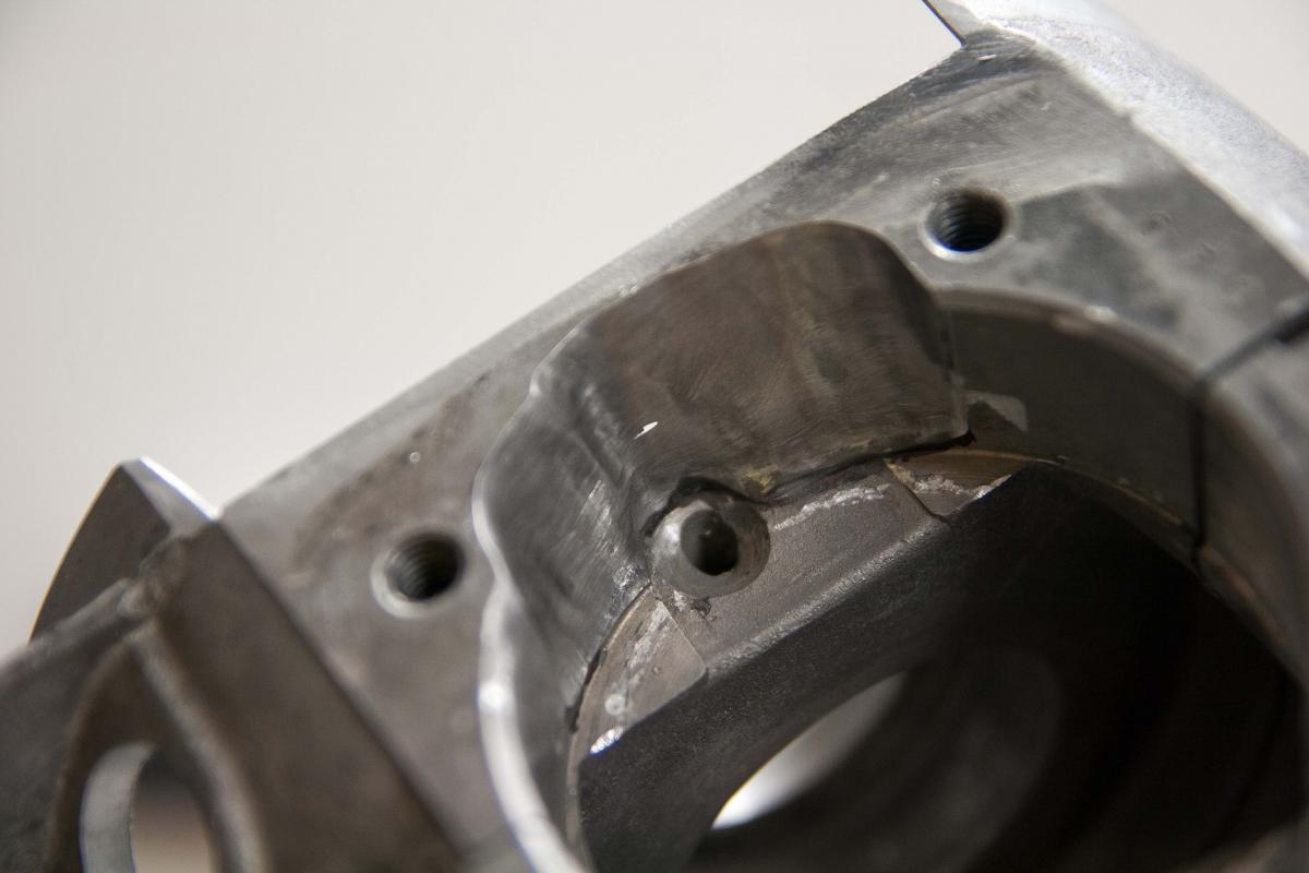

  8. Für den Fall das jemand an dem tatsächlichem Schaden interessiert ist,...
  9. Möchte mich dazu auch noch schnell äußern. Natürlich fräse ich nicht wie ein Irrer und warte bis das Loch kommt. Ich hab nur immer das Gefühl das die Überströmer noch keinen guten Verlauf haben (sondern noch sehr bauchig sind) und schwups ist das Loch da. Meine Frage zielte mehr auf das ab, dass ich meinte, ob überhaupt "schöne" Überströmer ohne Loch möglich sind - oder ist die Fräserei ohne vorheriges Aufschweißen einfach immer ein Kompromiss? Danke, super erklärt,..!
  10. Von dem her hätte ich nicht allzu große Probleme da ich für gute Steuerzeiten sowieso 0,4mm unterlegen muss. Könnte also gut damit leben wenn 0,2mm geplant werden würden,...
  11. OK, die Tendenz geht jetzt also doch mehr in Richtung Kaltmetall. Wenn ihr sowas mit KM macht, klatscht ihr dann außen drauf und drückt das Metall durch die Ritze oder bohrt ihr außen auch noch kleine Löcher damit das KM zusätzlichen Halt bekommt?
  12. Genau da war es,... Hab soeben den Kobold zwecks Reparatur kontaktiert - mal sehen. Wenn dann in dieser Kante eine Schweißnaht ist, schneidet ihr dann einfach ein Stück der Zündgrundplatte ab oder geht sich das mit einer feinen Naht auch so aus? ( Sorry für die dumme Frage, habe aber momentan keine ZGP liegen die ich reinhalten könnte)
  13. Und, passiert euch das auch ständig oder bin ich zu grobmotorisch?
  14. Hi, Habe soeben mein zweites Projekt in Angriff genommen (Quattrini M1L). Auch dieses mal bin ich trotz großer Vorsicht auf der Lima-Hälfte beim Überströmer fräsen durchgebrochen. Ist das Standard? Passiert euch das auch immer wieder? Wie flickt ihr das dann wieder? Fluten mit Kaltmetall oder aufschweißen? P.S. Loch ist ca. 1mm lang und vielleicht 0,3mm breit. Gruß Markus
