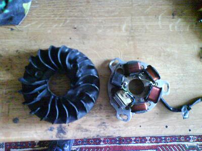

Soooo, hab jetzt das Polrad umgebaut! GP-Konus raus, ins PK-Polrad rein...SKR-Schaufeln drauf und fetig! Hab fürs ruhigere Gewissen nochmal alles mit Uhu-Endfest verklebt Der Lochkreis ist beim PK-Konus geringfügig kleiner als beim GP, weiterhin liegen die Borungen leicht versetzt zum Pickup, so das die Zündung neu eingestellt werden muß....hab die Grundplatte erstmal auf max. spät gedreht und die Kiste angeworfen um mal zu sehen, ob die Höhe vom Pickup usw überhaupt zur AF-Grundplatte passt: Sprang sofort an, Licht ist auch super und das Teil dreht auch ohne Aussetzer hoch....geht also ohne Probleme! Gewicht liegt momentan in etwa auf dem Niveau des AF...schätze ca 100g schwerer, aber von dem Stahlring um die Magneten kann noch die Hälfe runter.... Das ganze passt mit den SKR-Schaufeln aber gerade so eben unter die indische Lüradabedeckung....ist wirklich knapp!
