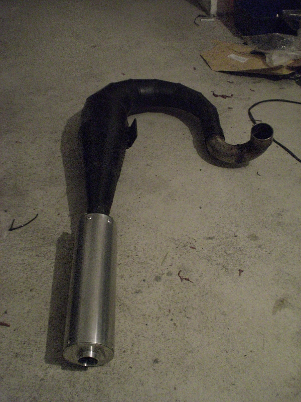

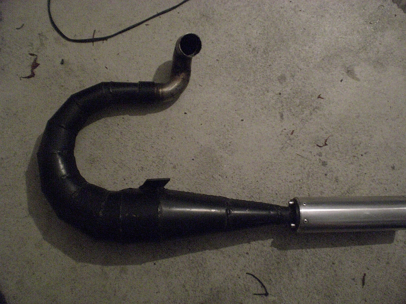

  9. Moin, verkaufe meinen ca. 500km (eher weniger) gefahrenen PEP200s Auspuff, Zustand gebraut, aber keine Beulen oder ähnliches, paar leichte Kratzer, wurde nach Demontage gereinigt und nochmal mit Auspufflack nachgelackt. Die Halterung ist auf dem Bild nicht zu sehen, gibbet aber natürlich dazu + 2 Federn. Ist meiner ganz allein, steht nicht bei Ebay oder so sondern liegt in Braunschweig. Soll 250 inkl. vers. Versand innerhalb Deutschland kosten. Bei genanntem Preis gibts noch einen unbenutzen Dämpfer dazu, im Prinzip der selbe wie der montierte, allerdings hat das Lochrohr größere Bohrungen. Garantie oder so gibts nicht.
