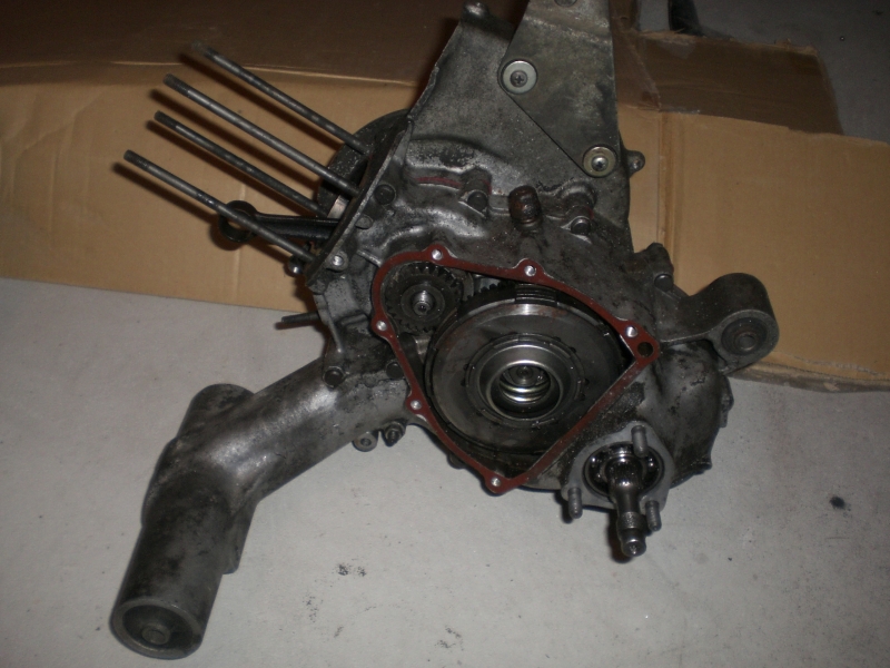

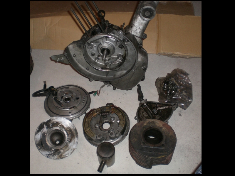

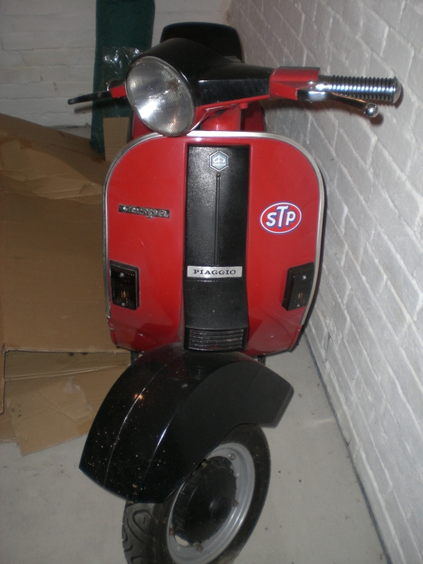

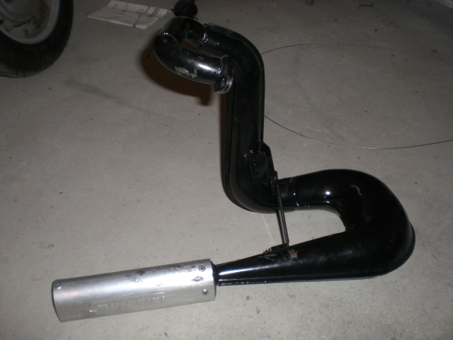

  4. Moin, da ich platz und geld für die px brauche verkaufe ich ein paar kleinigkeiten: 1. 1 Vespa Pk50s mit Polini Auspuff, Polini 112cm³ Satz, 19.19 Dello Gaser, HP4 Lüra, neue Felgen mit Conti Zippy1 Bereifung. Carbone Stoßdämpfer Vo+ Hi. Habe den Roller damals schon getunt gekauft, kann deswegen keine Angaben zu den innen verbauten Teilen machen. Handschuhfach ist dabei, nur momentan nicht montiert! Steht nun schon seit knapp 5 Monaten im Keller, ist vorher aber immer gut angesprungen, Kompression sehr ordentlich. Leider verliert der Motor seit neuestem recht stark Öl, habe leider keine Zeit mir das genauer anzusehen! Der Benzinhahn ist defekt (neuer ist beim kauf dabei!), vielleicht liegt hier die Ursache... Die gute hat mich sonst nie im Stich gelassen... Aso...ohne Kennzeichen! Probefahrt prinzipiell möglich denke ich, müsste man nur aus dem Keller wuchten und schaun ob er anspringt (Ölverlust nicht zu vergessen) Gebe noch ne Flasche Motoröl dazu. Geschlachtet wird nicht! Habe weder die Zeit noch die Lust dazu!! VERKAUFT 2. Einen Pk125 Motor teilzerlegt, mit Zündgrundplatte und Lüra. Allerdings ohne Kolben (defekt). Im Zylinder sind aber keine Spuren von einem Klemmer zu sehen. Motor dreht soweit ich das sagen kann. Hatte ihn nie verbaut, war egentlich als Projekt für die Pk50s gedacht. VERKAUFT 3. Simonini Auspuff für Pk, nur einmal kurz montiert, dabei leider ein wenig zerkratzt, ansonsten top Zustand! Preis 45? 4. Ein Paar Räder, also Felgen + Schläuche + Reifen Heidenau k38. Für Smallframe, Profil ist meiner Meinung nach ok, Schläuche auch dicht...die Luft drinne gibts gratis dazu Preis 25? 5. Garelli Kotflügel Gfk Schwarz unbenutzt für Smallframe. Preis 25? 6. PX200 Elestart Lüra ohne Zahnkranz (denn abgezogenen kann ich gerne mitschicken), unbenutzt! Leider ist beim abziehen eine kleine Ecke abgebrochen, stört die Funktion aber kein bißchen. VERKAUFT 7. Si24 Gaser, leicht ovalisiert inkl. der verbauten Düsen und Luftfilter mit Bohrungen. War nur kurz verbaut! Preis 30? VERKAUFT 8. Pk125 Auspuff Oroginal mit leichtem Rost dran und drum, sonst ok Preis 25? 9. Pk125 Auspuff in neu und unverbaut, mit ohne Rost. VERKAUFT Preise alle ohne Versandkosten, versende je nach Paketgröße/Gewicht mit Hermes oder DHL. Roller und Motor gerne auch Abholung! Roller-Versand per Spedition natürlich auch möglich, müsste sich allerdings der Käufer drum kümmern! Fragen bitte an: wolverine257@arcor.de Standort der Teile ist Braunschweig.

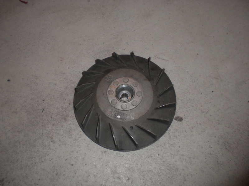

  11. moin, hätte hier ein orginal px200 elestart polrad mit zahnkranz liegen, noch orginalverpackt. würde es gegen ein leichtes polrad tauschen (<1800g), nur kein neues hp4 bitte...
