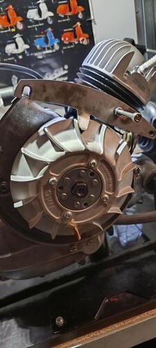

  5. Ja, dann müsste ich alle Lüfterradschaufeln einzeln bearbeiten. Ich muss mal ZZP messen - wenn ich da eh das LüRa runtermache, kann ich das fix mit der Fächerscheibe wegnehmen.

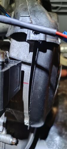

  6. Du siehst es hier im Detail. Da fehlt ein/zwei Zehntel.

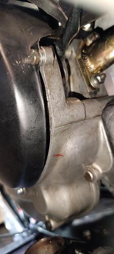

  12. Sieht aus als wenn der Bolzen abgerissen wurde.

  17. Morgen sollten meine Teile kommen und dann würde ich die Zündung abblitzen. Jetzt ist sie pi-mal-Daumen auf 24° vor OT eingestellt. Der ZZP wandert ja cirka 8° übers Band. Da der Motor ja Minderleister ist, wird er wohl irgendwie bei 7k peaken. Macht es Sinn, dann hier die Zündung auf 20° knapp über Standgas einzustellen, sodass er im Betrieb so bei 18° +- läuft? Habe das Wiki ergooggled und folgendes gefunden: Wenn die VMC Zündung den gleichen Verlauf hat, dann würde ich schätzen bei 21° (oranger Verlauf) sollte das ganz ok laufen - oder bin ich hier falsch unterwegs? Und hier ist was grok dazu sagt: Gelöscht da nicht sinnvolle Vermengung von Datensätzen. KI kam hier an die Grenzen.
  18. Verstehe jetzt! Ne, das steht am Lüfterrad an. Daher muss da dieser 3mm spacer dazwischen, dann passt das wieder.

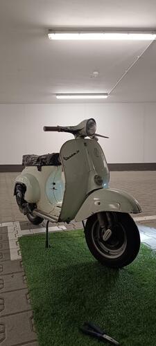

  20. War heute wieder bisschen am Schaffen und konnte eine gute Lösung für das LüRa finden: Aber die Abdeckung passt nicht auf das Lüfterrad. Ich hatte einen spacer bestellt, aber der passt überhaupt nicht auf 1. Serie. Musste dann, die Abdeckung mit Beilagescheiben unterlegen: Habe eine passende nun für 1. Serie von SC bestellt. Die Feder, die den Auspuff mit Krümmer verbindet ist nicht mehr auffindbar. Alles in meinem Fundus ist zu groß, oder zu klein. Auch das musste ich bestellen. Daher habe ich nach dem Einbau auch keine Probefahrt gemacht, da ich in der Tiefgarage die Nachbarn nicht terrorisieren wollte. Die Kupplung trennt aber und die Gänge schalten alle. Freu mich aber drauf, die Tage den Motor zu starten.

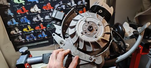

  21. Danke! Ich hatte das so ähnlich gemacht: habe meinen LüRa-Halter an einer der Laschen festgemacht und dann angezogen: dabei ist die ganze Lasche komplett rausgebrochen...der Guss hebt die nm nicht bei nur einer Lasche. Daher würde ich gerne mindestens an zwei Stellen gleichmäßig anliegen und dann festziehen. Ich schau mal ob ich a) über die Löcher im LüRa gegenhalten kann - dann wäre der Druck ausschließlich auf dem Lüfterrad b) ggfs über das kleine Loch im Zylinder wie bei dir oben gezeigt

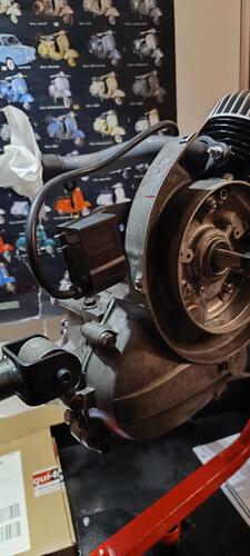

  24. So sah es mit dem alten Halter aus, jetzt ist es 90° im UZS gedreht und macht mehr Sinn. Bei der ersten Serie passt mein LüRa-Halter nicht mehr. Hab's mit der Hand und einem Tuch nun gegengehalten.... möchte keinen Kolbenstopper nehmen. Hat jemand eine gute Idee? Morgen geht es zum Schweißer wegen Kupplungsdeckel und Bremsankerplatte.
