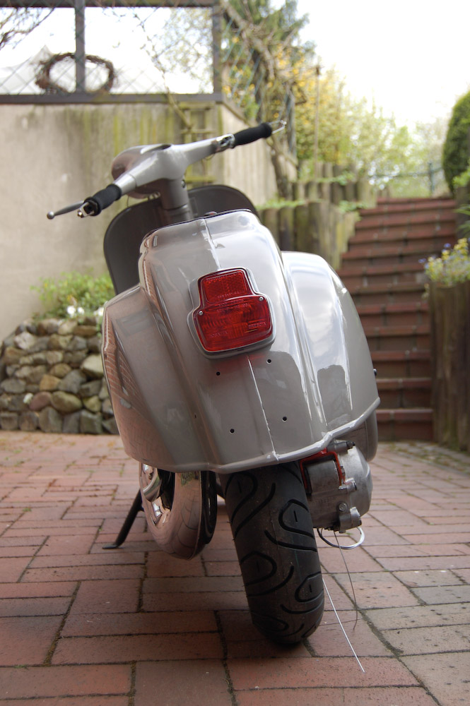

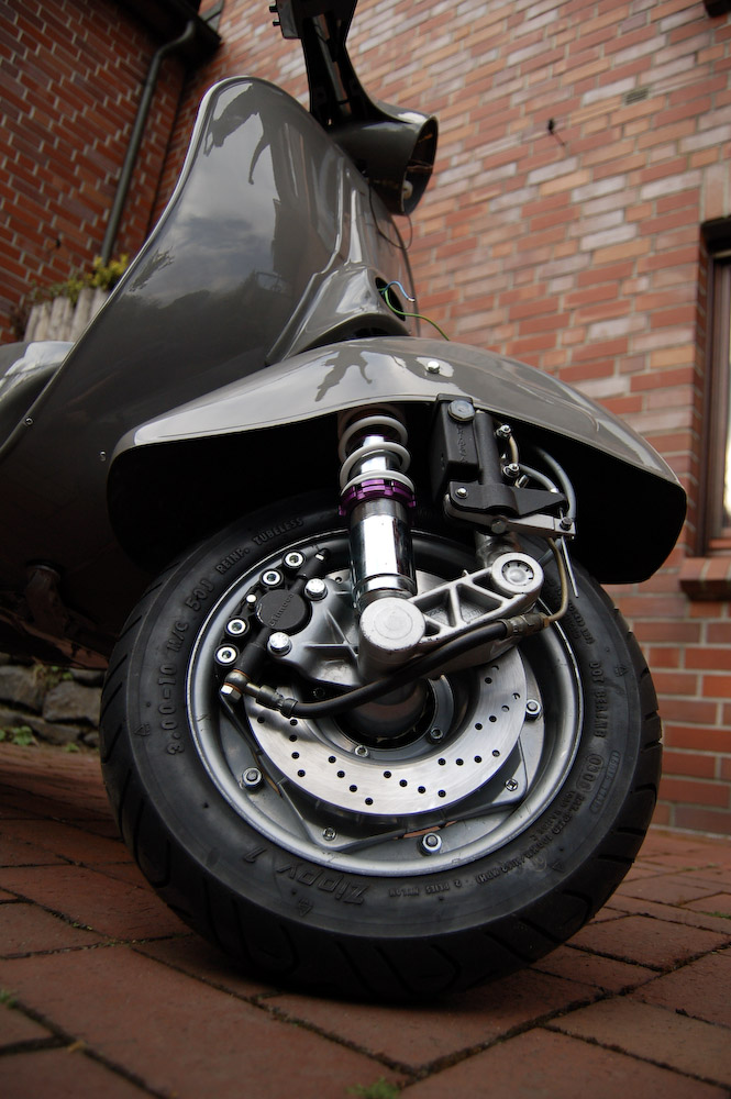

  1. die letzten tage sind gut gelaufen nein da das letzte bild schräg von links aufgenommen wurde, schaut der spurversatz nur so stark aus und nein das hinterrad steht auch nicht krum, auch das macht die perspektive + seitenständer. spurversatz ist natürlich trotzdem gegeben (ca. 6-8mm) fragen: - wie kommt der bremszug am besten oben ausm lenkrohr in den lenker? in fahrtrichtung gesehen vor, oder hinter den tacho? irgendwie passt beides nicht gut und quetscht den zug zusammen. - grimeca entlüften. markus meinte, man braucht eine spezielle pumpe? überdruck/unterdruck? wie kann ich mir sowas vorstellen und ich kenn das eigentlich nur so, dass am bremssattel nen 3mm schlauch oben dran kommt, und dann oben so lang pumpen, bis alle luft raus ist. wo soll ich da ne spezielle pumpe anschließen? - zum thema zgp an kabelbaum anschließen (mein messgerät ist im arsch hab ich feststellen dürfen - wenn ichs richtig gemacht habe) zgp - kabelbaum schwarz - schwarz blau - grün grün - rot richtig angeschlossen? kann man sich den spannungsregler abschießen, wenn man den regler selbst nicht geerdet hat beim ersten anschluss, der angeschlossene kabelbaum jedoch geerdet ist?

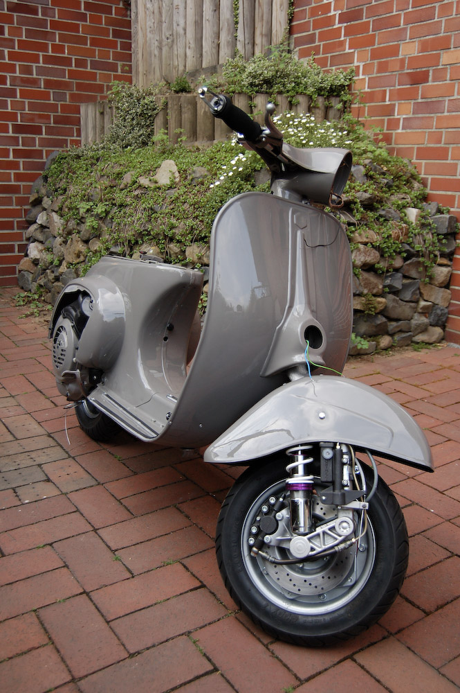

  8. bilder bilder bilder zum dritten bild die spuren der rückseite sind keine kratzer sondern staub. und nein es ist keine delle sondern eine spiegelung eines bildes was an der wand hängt.

  20. ja ich glaub 3,5cm hab das mit dem stoßdämpfer garnicht gesehen. weiß nicht, ob der passt. weil, selbst mit bitubo feder (die ja extrem schmal ist, war es am krümmer extrem eng. kannst du mir den durchmesser deiner feder mal durchgeben auf höhe des krümmers? müssten so ca. von federhöhe an 5,5cm bis 8cm sein - auf der stelle sitzt mein krümmer. wenn deine feder auf der selben höhe aufhört, wie mein bgm...
