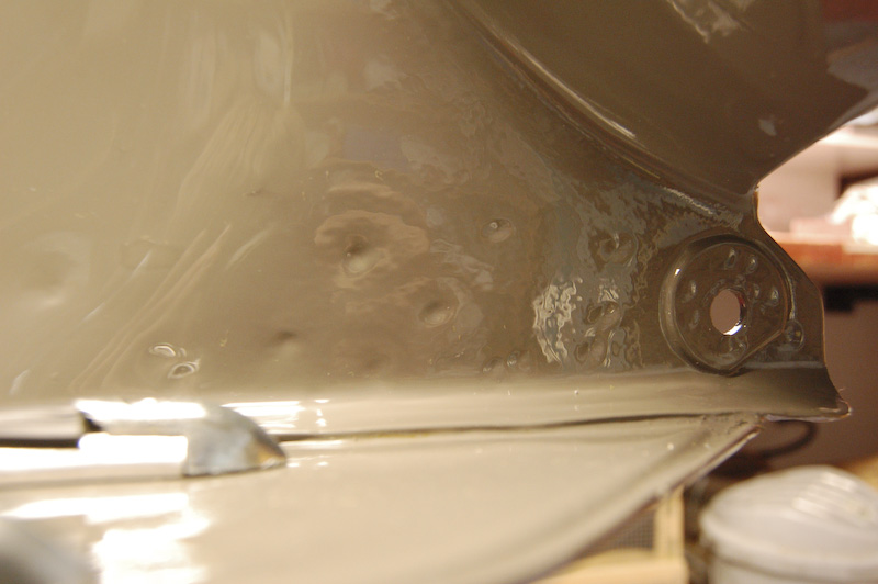

fragen fragen fragen 1. ich hab den normalen hauptständer. wie kann ich den verlängern, da ich meine gabel ja nicht gekürzt habe. einfach passende unterlegscheiben drunter setzen? 2. ist das normal, dass mein rahmen so punkte aufweißt an der linken seite am trittbrett (vorm lackieren war da kein rost oder so!) und mein block so im nachhinein denke ich mir jannis, dass wir da ruhig noch mal hätten dran gehen können. aber diese saison wird erstmal so gefahren ;) frage champ, hast du den reifen jetzt herrn scooterboy (tim) mitgegeben? tim ich werd dich morgen anrufen wegen dem sikaflex - ne festnetznummer hast du nicht für mich oder? ;) handy is so teuer. und jannis - sind die teile vom worb da? -
