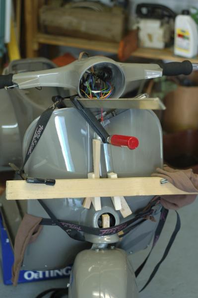

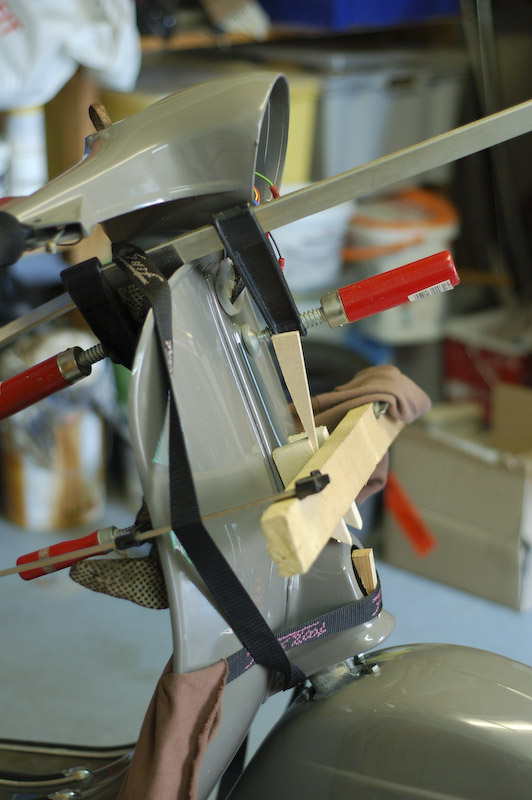

:) lack ist heil geblieben ja. mitm schwingschleifer hats der timo echt gut hinbekommen und durch die holzkeile bzw. polsterung durch lappen und gummis (safer sex) der Zwingen im Sadomasospiel, hat der Rahmen ebenfalls keinen bisher ersichtlichen schaden genommen es bleibt noch zu sagen, dass sikaflex nen schweine klebendes sauzeug ist.

ja oki oder halt ne bitubo - werd die vom champ erstmal nächste woche irgendwann ausprobieren stand von heute holzkeile rocken das haus es wird

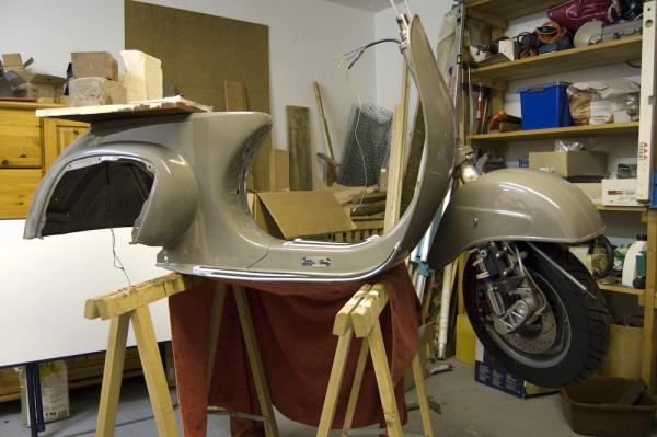

ja jetzt ist für deinen tipp etwas zu spät beim nächsten mal versprochen! naja das höher legen geht auch mit nem normalen federbein und der sprint-verlängerung. passt auch ohne probleme, wenn denn die feder nicht so breit wäre. bilder schick ich nachher hoch haben heute kaskade angeklebt oleee

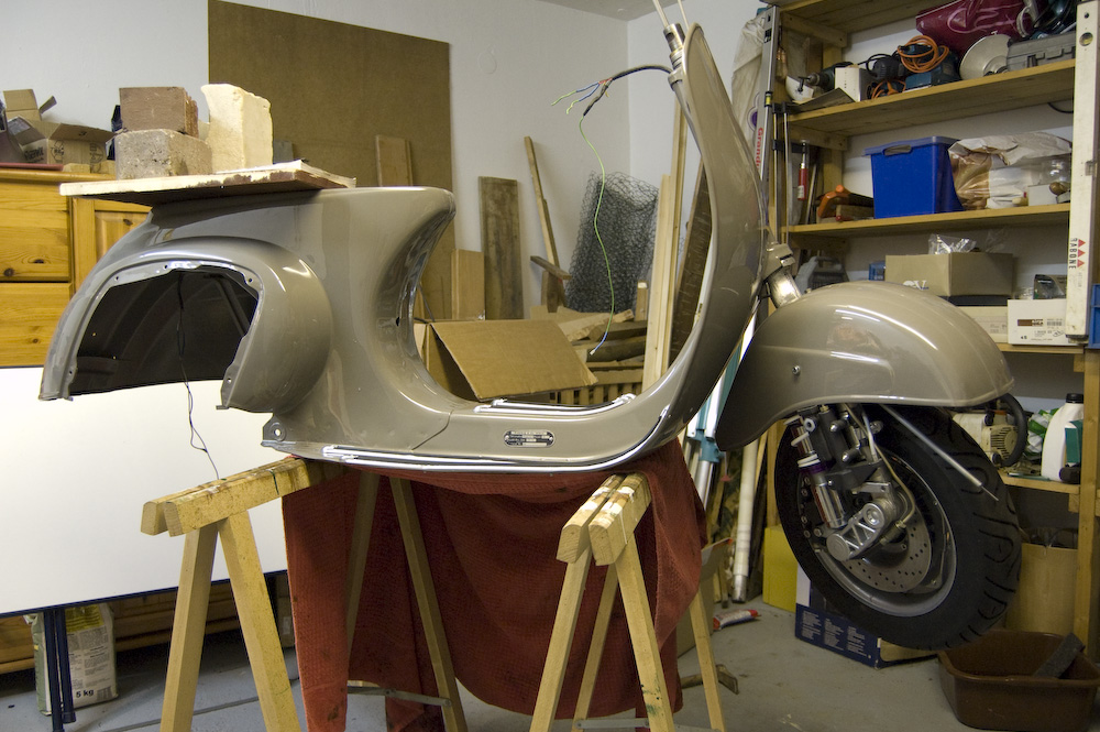

scheiße habe gerade den motor an der schwinge eingehangen und versucht, das federbein einzuhängen. also vorleufig wirklich den motor an seinen platz zu bringen. passt nicht da meine gabel vorne nicht abgedreht bzw. gekürzt ist, wollte ich hinten zwischen silentgummi und stoßdämpfer eine sprint-verlängerungs-buchse verwenden. aber durch die stellung des motors trifft das federbein nun auf den krümmer des gps lösung? anderer stoßdämpfer? oder stoßdämpfer ohne sprint-verlängerung und erstmal shopper-optik fahren? es gibt doch hier im forum ein paar jungs, die das ganze auch mit dem verlängerungsstück fahren will nicht die ganze gabel zerflücken, weg schicken, neu lacken müssen und den rs24 kürzen wie mit haarspray? hab ich noch nie ausprobiert. etwas genauer? sprühst du das spray innen rein oder die rohre damit ein? machst du die gummis trotzdem in heißem wasser weich?

update: habe gerade den 110er montiert und den gps dran gebaut. passt wunderbar. am übergang vom krümmer zum puff sind zum reifen locker 8-10mm platz und zwischen Kupplungsdeckel und Pelle ebenfalls ca. 15mm Luft jetzt ist nur die Frage, wie sich das mitm dämpfer verhält. wird wohl ziemlich eng. gibts dämpfer mit geradem federweg? bilder kommen die tage

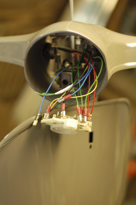

und weiter gehts gasrohr ist montiert. hab ich zurechtgeflext genauso wie die löcher der umlenkrolle versetzt wurden und die nut des blinkerrohres. aber jetzt passt es gut elektrik hat blue baron gestern schön gemacht DANKE und ich hab heute noch den fehlenden rest hinbekommen motor ist soweit auch fertig. DANKE jannis ;) allerdings müssen neue zylinderstehbolzen verbaut werden.
