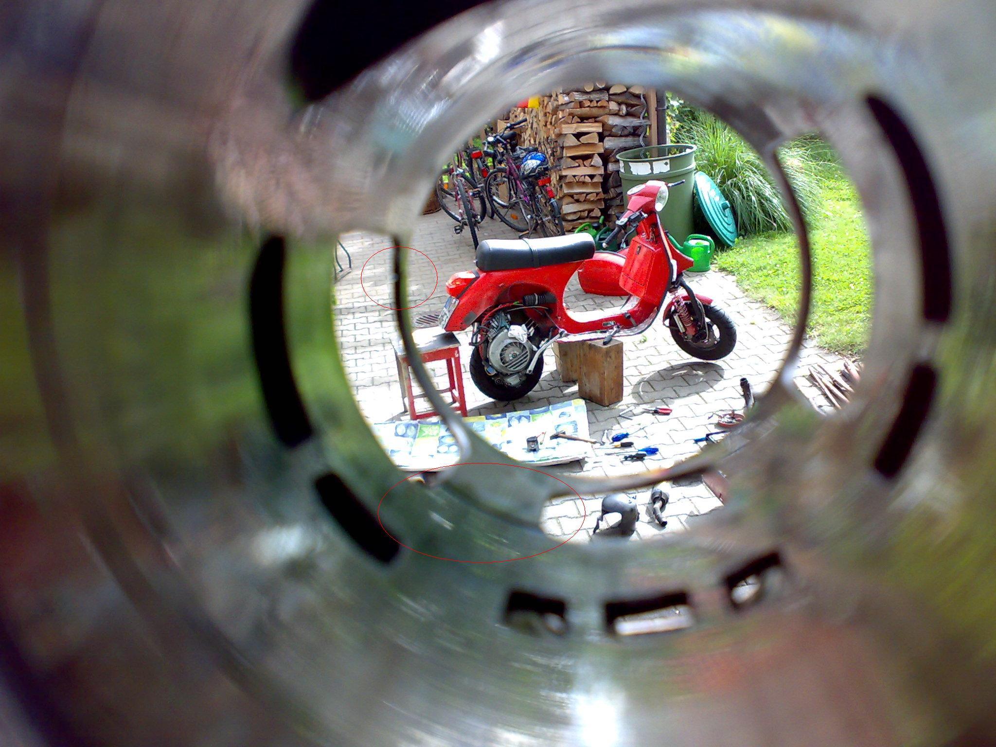

So siehts aus. Der Zylinder ist komplett unbearbeitet, Auslass original, Überströmer unangepasst, nur entgratet sonst nix. Auf dem Motorblock war vorher ein 177er Polini ebenfalls mit Langhubwelle. Auf diesen Zylinder sind die Überströmer noch angepasst. Also Motorblock ist komplett bearbeitet, nur der Zylinder wurde p&p montiert. -

Ich hab mal die originale Quattrini Dichtung über die des bearbeiteten Polinis gezeichnet. Die seitlichen Fenster des M1X sind wesentlich weiter nach unten zum Stehbolzen hin geöffnet. Es entsteht also keine Kante in der Gemischströmung, im Gegensatz zum Boostport. Hier hab ich ein bisschen übertrieben und damals die Öffnung erstmal ordentlich aufgefräst servus, libo -
