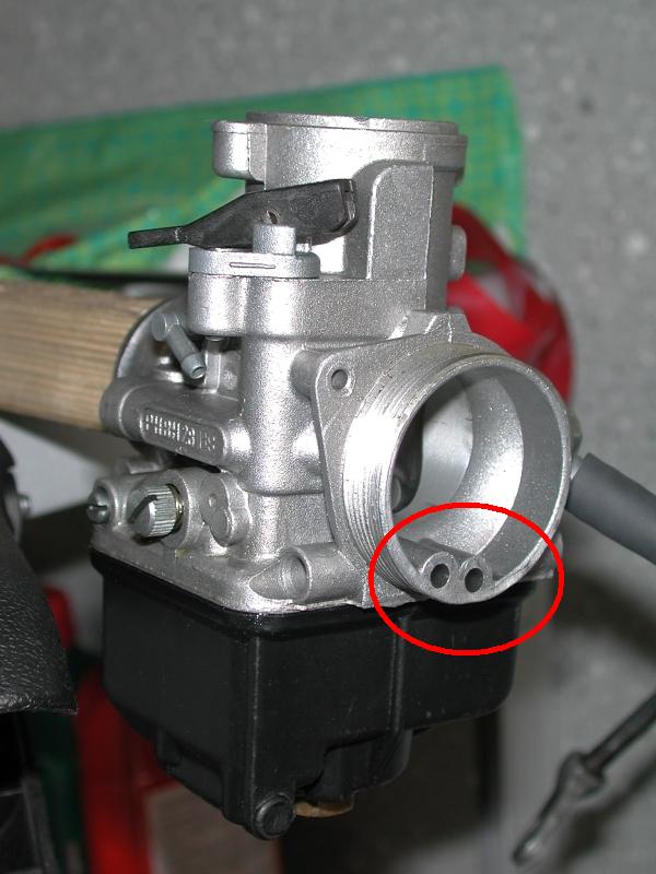

Also neuer Stand: Es ist nicht die Dichtung zwischen Kunststoffschwimmerkammer und dem Gussteil des Vergasers. Dort ist alles dicht! Der Sprit läuft aus den beiden Löchern. Wofür sind die beiden Löcher? Kann das was mit dem Schwimmerstand zu tun haben? Ideen warum da im Stand Sprit raustropft?

Wo sind die Überläufe bei dem Vergaser?

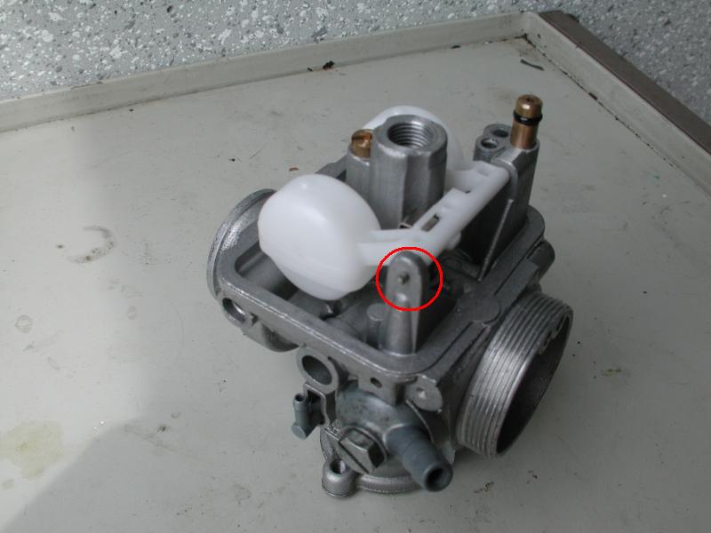

Der Stift für den Schwimmer ist nur von einer Seite sichtbar (rot eingekreist). Auf der anderen Seite sieht man den Stift nicht. Ich kann ihn also nicht von hinten durchdrücken. Wenn dann mit ner Zange rausziehen. Aber das funktioniert nicht. Schwimmerkammer an Zylinderhaube aufscheuern???? Meiner is in ner Smallframe verbaut bzw. sitzt mein Vergaser unter dem Werkzeugfach.

Spritschlauch is absolut dicht! auch an den Anschlussstellen. Benzinhahn sollte auch dicht sein. Bin aber grad am testen... Zu der Schwimmernadel: Bei dem Vergaser ist es nicht so wie bei den kleine 16.16er, dass man da irgendwas von hinten durchdrücken könnte. Der Splint, der den Schwimmer hält, steckt nur von einer Seite drin. Den bekomm ich aber auch mit ner Zange nicht raus. Gibts da nen Trick um an die Schwimmernadel ran zu kommen?
