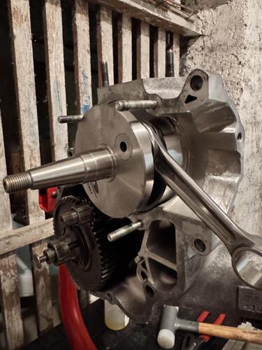

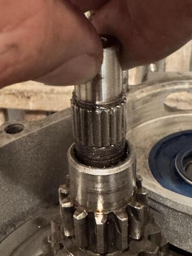

Eine Frage habe ich auch noch, beim zusammenbauen der Nebenwelle sind zwei Nadeln übrig. Meines Erachtens passt nichts mehr auf die Welle. Passt auch ideal ins Lager… kann es sein, dass beim Set zu viele Nadeln dabei sind?
Ah ok. Danke!
Ja Einzugs…. Ne hab sehr vorsichtig mit der Ratsche gedreht. Bin noch nicht an einem wiederstand. Hab nach Gefühl aufgehört.
Mit dem Jolo Einpresswerkzeug

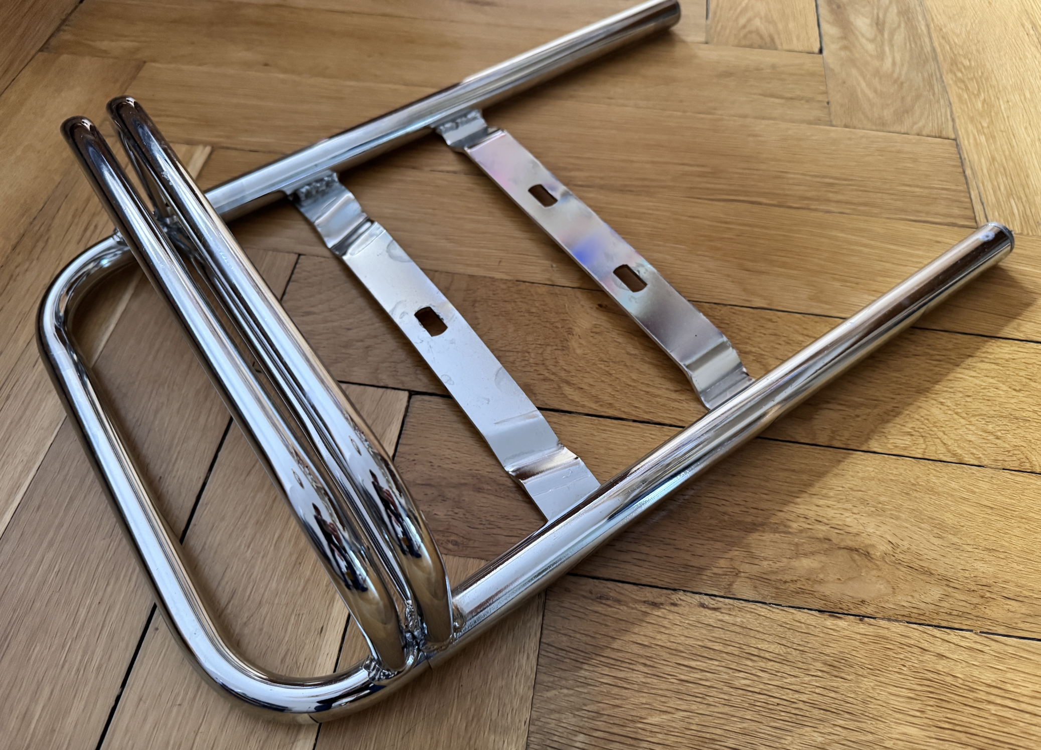

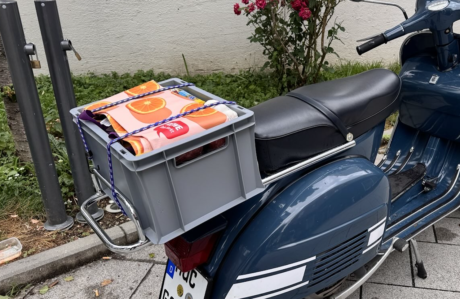

Gepäckträger hinten Moto Nostra Expandible
Beschreibung: Gepäckträger hinten Moto Nostra Expandible, passend auf Vespa PX, Rally, Sprint, TS125, GT/GTR, SS180, Motovespa DN, Iris, LML Star, Deluxe, Stella - Chrom Preis: 125,00 EUR VB Standort: München Au Der Gepäckträger ist in einem absolut neuwertigen Zustand und nur kurz in Nutzung gewesen. Benötige einen Gepäckträger mit einem höheren Rückenteil... hat sich meine Frau gewünscht.

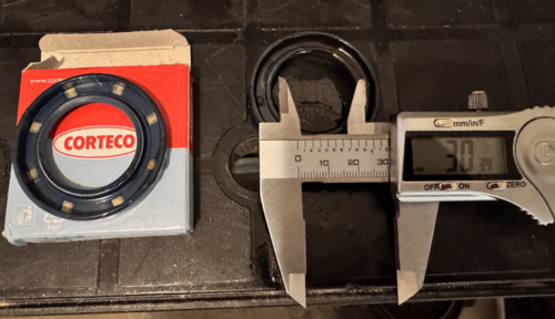

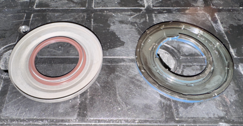

Jepp. Der alte Simmering ist aus Kunststoff, der neue aus Metall. Der alte Wedi hat 30mm. Der neue ca 28… Wäre das richtig? https://www.scooter-center.com/wellendichtringsatz-motor-bgm-pro-fkmviton-e10-bestaendig-gummi-braun-vespa-largeframe-alt-1984-p80x-p125x-p150x-p200e-rally200-vse1t-33997-ducati-sprint-veloce150-vlb1t294260-gtr125-vnl2t-145901-ts125-vnl3t-18139/p-16359.html bzw https://www.scooter-center.com/motorrevisions-set-oem-qualitaet-vespa-px200-1984/p-9747.html
Hab dieses bestellt: https://www.sip-scootershop.com/de/product/motorrevisionskit-sip-premium-fuer-vespa-px200-e-2-98-my-cosa-200_91720052
Jetzt stellt sich mir noch die Frage, ob die andern Teile (Kugellager, Simmerringe, Dichtungen) des Revi Sets passen?
Vielen Dank. Gecheckt

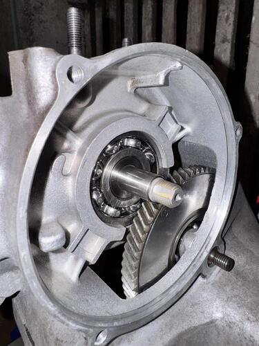

Jetzt bin ich verwirrt. Die Motorkennung meines Motors ist VDE1M. Ich dachte bis dato immer, es handelt sich dabei um einen Lusso Motor. Es war ein Seegering mit Unterlegscheibe.
Ok danke.

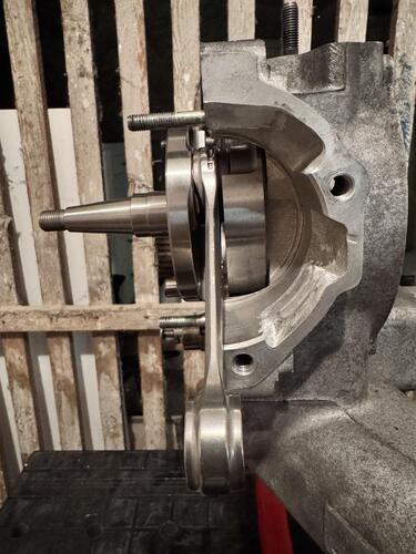

Hallo zusammen, ich revidiere gerade einen PX200 Motor und schnall einen VMC Ranger drauf. Bei dem SIP Revidierungsset war ein glattes Schaltkreuz dabei. Macht das einen Unterschied? Muss ich auf irgendwas achten? Gruß
