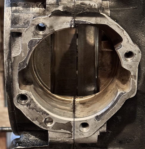

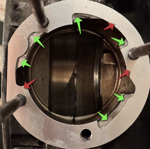

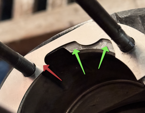

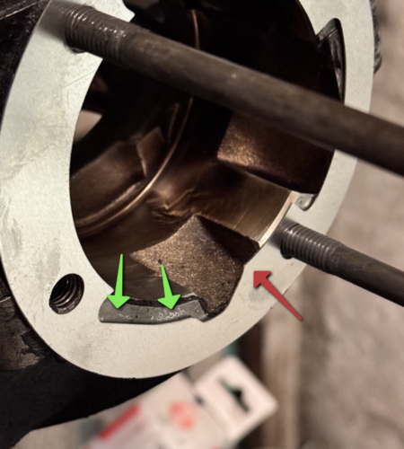

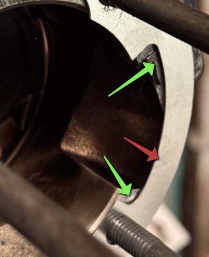

Hallo zusammen, ich hab die Fußdichtung jetzt mal aufgelegt. Folgende Fräßarbeiten wären erforderlich: (grün am Gehäuse, rot am Zylinder) Seht ihr das auch so? Gruß
